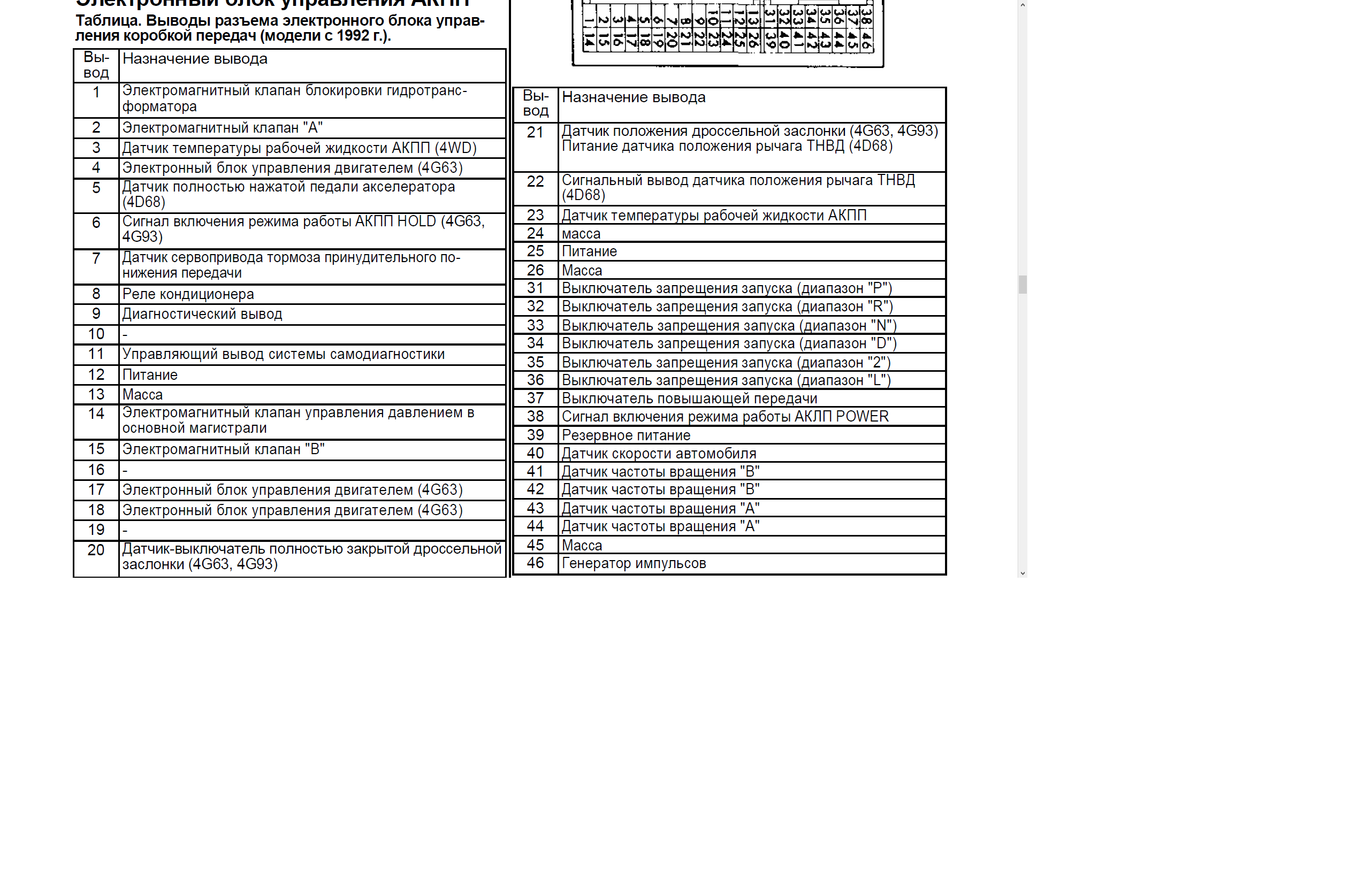

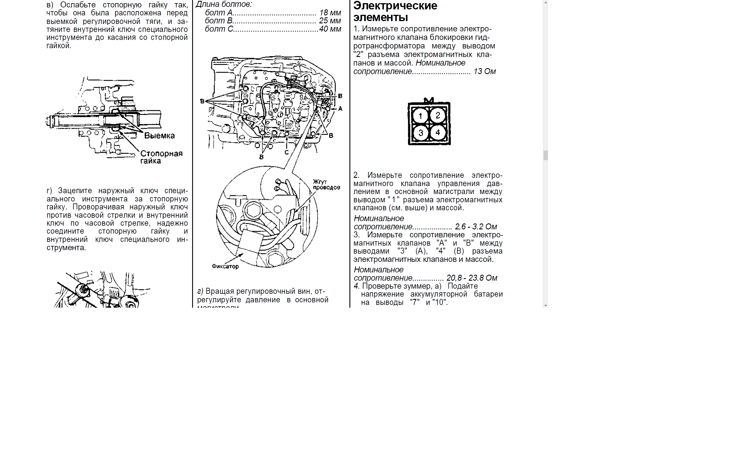

HOHO
по книге ошибка 47 - Обрыв в цепи электромагнитного клапана блокировки
гидротрансформатора, где это искать, может фишка какая не подключена?
machucha
проверьте,для начала,все ли фишки стоят на месте.
HOHO
Еще несколько вопросов, не значительный перелив масла в коробке в лауреле, это чревато для коробки? При езде никаких признаков плохого.
В РВРе под бардачком какой-то компьютер, это на коробку или на двигатель? или все вместе? Где находятся штекеры клапана блокировки гидротрансформатора? Если не сложно посоветуйте.
machucha
Если вращающиеся детали кпп не достают до жидкости,то не страшно.Но лучше установить уровень.
HOHO
machucha, спасибо.. очень полезная информация. Квадратный штекер найти не смог, попробую от компьютера сопротивление померить. Если сопротивление норм, то значит наверное комп менять нужно.. Ну если что, наверное потом к вам записыватся буду.
machucha
если не ошибаюсь,то фишка под воздушным фильтром должна быть
