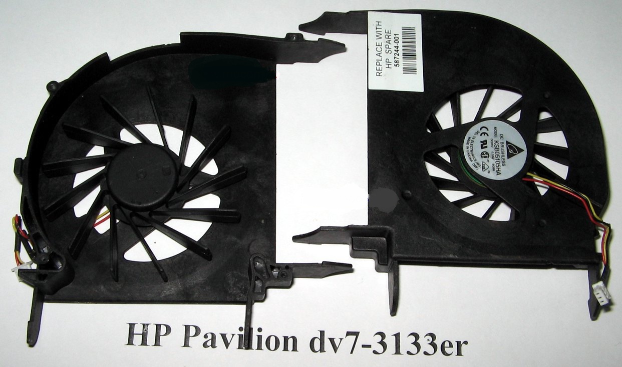

в городе можно приобрести кулер для ноутбука?или только через заказ?
очень срочно надо,бук включается с третьего раза
Lonely_Madness
machucha, а что со старым кулером? может его реанимировать?бук разбирали? может от пыли его почистьть,термопасту сменить,и кулер смазать....

Lonely_Madness, я показывал в магазине,где покупал,мне сказали,что только под замену.я говорю-меняйте,а они -вы купите,а мы поменяем.а вентилятор шумит сильно.

Марку кулера вешай здесь. Может, и найдётся у кого - нибудь хотя бы б/у или аналог.

Поспрашиваю у своих поставщиков. Но адекватной цена доставки будет при сроке доставки от 2 недель. В зависимости от срочности - вырастает цена. Пока попытайся смазать и отрегулировать , а заодно поройся в настройках бивиса. На включение бука кулер обычно не влияет. Ставь бук на охлаждаемое основание.
Цитата(machucha @ 23.10.2012, 12:09) *
я взял отрезал моторчик по трем пласмасскам и вклеил новый от видеокарты(маленький такой) а разъем родной припаял-работает.
кстати на старт врядли влияет, это тупо проц от радиатора отошел или высохла термопленка(паста)

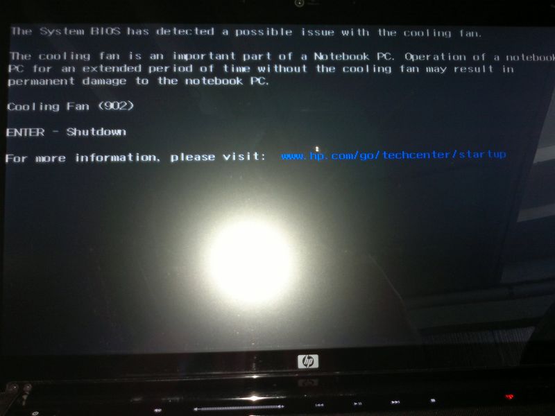

ну вот почему вы такие упрямые?при включении появляется окно где написано cooler fan бла бла бла,и если что-то не сделать,то выйдет из строя ноутбук.посетите сайт поддежки и при нажатии enter вырубается ноут.раза три так сделаешь и он запускается.времени нет им заниматься,да я и понятия не имею как.

как вам это?Нажмите для просмотра прикрепленного файла
всё,ноут вообще не включается,ни с какого раза...
ну датчик на кулере стоит(скорей частоты вращения)-кулеру говорит ппц, меняйте иначе работа писиноутбукера может привести к его сгоранию.

делов-то.надо было просто найти человека,который мог им заняться.просто почистили и всё заработало.относил в три места,в том числе и в магазин,где покупал,несли всякую чушь и ничего не сделали.отнёс в айти-центр,и всё сделали без проблем и нытья.

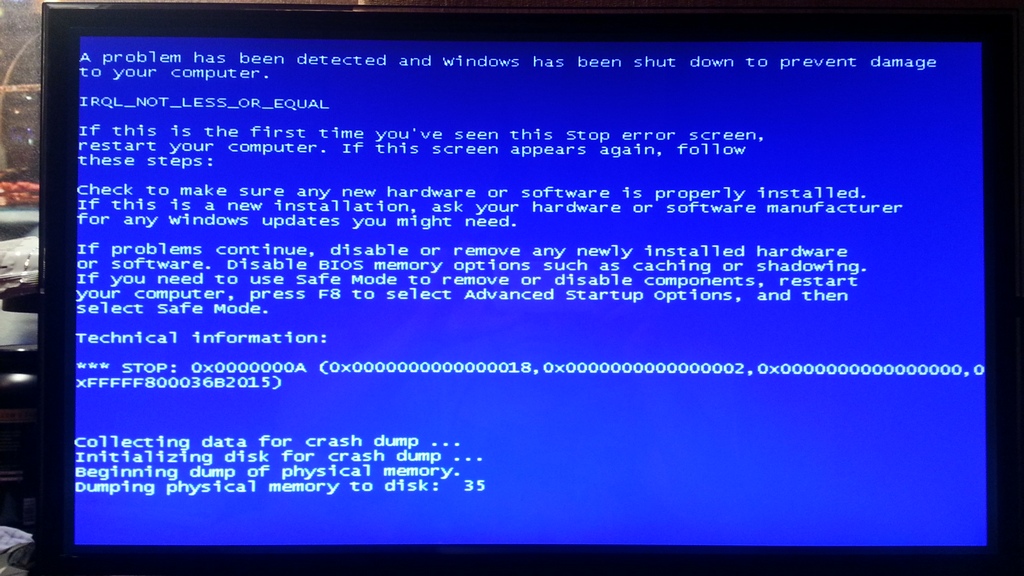

Появилась проблема. При выключении компьютера, появляется заставка и далее появляется синий экран, компьютер перезагружается. Что это может быть?
Вин7 х64
Вин7 х64
ощибки файловой системы при записи(чтении) из дампа памяти.
в сайф режиме-chkdisk-полная проверка
