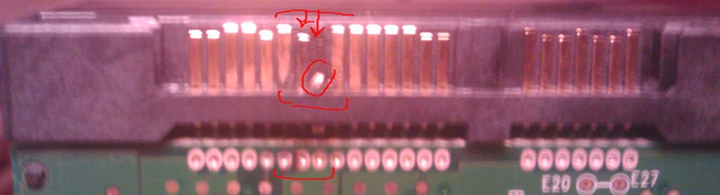

ни с того, ни с сего, на 500 гб винте WD5001AALS слегка подплавился разъем саташный. из 15 коннекторов на сата-разъеме центральный уничтожен полностью, слева от него (смотреть если снизу) жив, но так.. неуверенно - подгорел.
остальные - как новые.
подключаю когда его к системе - комп видит этот диск, но скорость записи составляет максимум до 1.6 мб в секунду.
хочется иметь полноценный 500 гб винт. на мой взгляд - либо порт менять, либо целиком контроллер. но стоит ли? и делаются у нас такие работы? вроде в стеке делали чтото с винтами.
вообще есть смысл в ремонте этого диска?

можно с рук купить запоротый хард задешево(ну или принять в дар) и поменять порты самому
oag
klofelin, если есть уверенность, что это вина винта (оплавленность), то проще его заменить на новый, благо это 500Гб, а не 2ТБ. А если это БП чудит? или в фишке питания проблемы? Надо разобраться, для начала, где собака порылась.
oag, на фотке показал стрелками один отгоревший, другой все еще почти целый коннектор. в системе 4 винта. они все работают. вместо одного из них когда подключаю этот полутруп - начинаются тупежи. - несколько раз было загрузочное окно винды долго (более 15 минут я не выдержал) висит, то вроде все нормально, пока на этот диск копировать не начнешь - оч медленно работает. думается мне - причину я нашел - коннекторы эти погоревшие.
oag
klofelin, это все понятно, но это разъем питания, а значит виновником оплавления могла стать фишка питания (от БП), например, из-за некачественного контакта. Надо бы ее проверить, а то еще что-нибудь подпалишь.

По теме: по мне так типический случай херового контакта питальника с гребенкой. при наличии "кроликов" и присутствия клиента лечится минут в 15-20. Плохо иное, что сбрасывать скорость стал. Все равно надо лечить, ИМХО.
