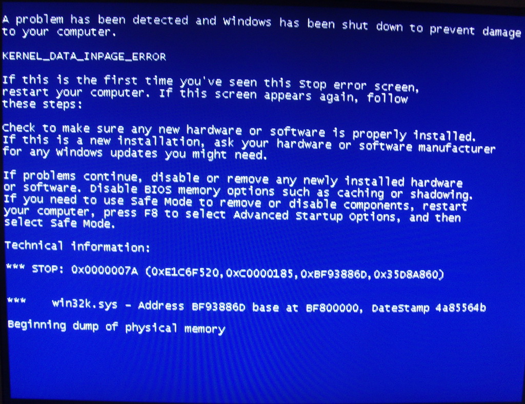

"новый" винт от Сани oag для форума не желает брататься с другими моими винтами, синий экран смерти с топиком "тютю винда", перезагружаюсь, пропадает в сетапе винт с системой, потом находится.., поменял местами порты, все равно пропадает только системный..., винда виснет переодически, причем периоды неравномерные, может через 10 мин, может сутки легко отпахать....
возможные причины:
1. винт сеагейт, остальные у меня вестерны - нестыковка? каприз? конфликт?
2. перегрузка мазборды? все 6 САташек заняты, 5 4 винтами...
3. не тянет блок питания? он не мощный (350Вт), но вроде добротно сделан....

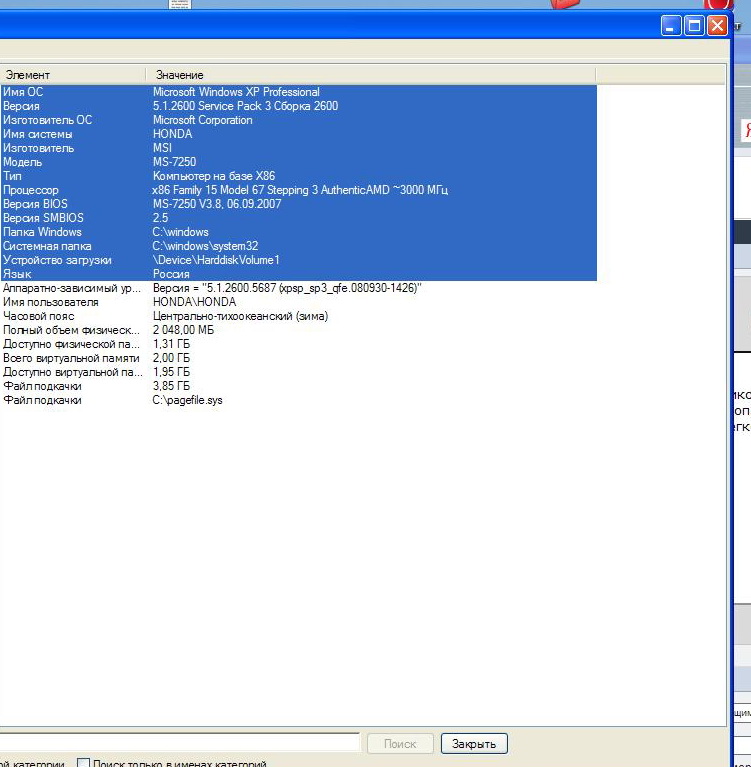

сведения о системе Нажмите для просмотра прикрепленного файла
P.S. во избежания недорозумений все фотки с него скопированы, сервер работает в штатном режиме, винт отключен...

бодаться могут запросто, и прецеденты такие периодически проявляютя - лечится зашивкой свежего BIOS'а.
НО... сомнительно, что оно, потому как сам подумай, BSOD формируетя операционной системой на стадии ее загрузки (я првильно понял?). А в случае несовместимости косяк проявился бы на более низком уровне - как правило был бы нестарт, или "потеря" части хардов.
Ага, думаю себе, а на кой бес оно мне сует свое "симпатишное синее лицо", ежели я-балбес не читаю код ошибки, который оно упорно как-то светит? Наверное я его должен зафиксировать и как-то пацанам на форуме показать, авось и наведет на мысль?
И вариант с БП : склонен согласиться с Сашей.
Резюмирую: код ошибки сюда, бивис обновить, блок питания заменить... ну, и жесткий потестить тоже не лишне, могут и ашыпки (логиццкие, физиццкие) иметь место быть.

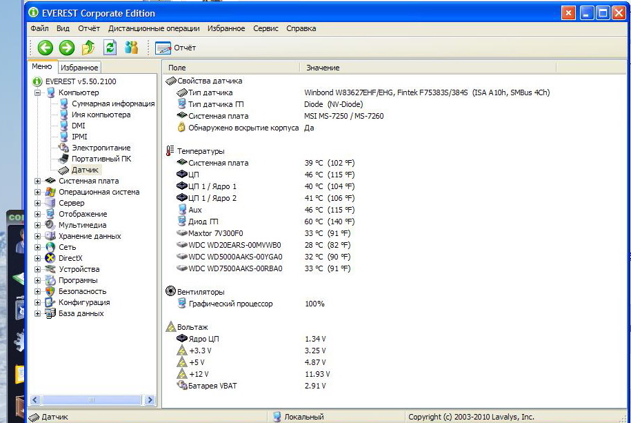

GOLLANDEC, пора батарейку на матери проверить smile.gif ниже 3V - уже не хорошо.

с бивиса я бы начал, потом порубил бы 500-ник и поверил напряжения.

хрен поймешь вообщем, началось после установки винта (синий экран), через день примерно.., на днях винт отключил и все было гладко.., сегодня не сработало, два экрана подряд практически Нажмите для просмотра прикрепленного файла и после перезагрузки Нажмите для просмотра прикрепленного файла
обе ошибки связаны с ядром системы; вторая про win32k.sys говорит еще и о кривой работе системного драйвера дисплея обычно (а точнее, драйвера, который отвечает за переключение между окнами)..
чуть позже гляну точно по кодам ошибок.
Пока, значит, напрашивается битая Винда?
лови дальше, может еще какие вылезут. Если они каждый раз будут разные коды выдавать, то стопудово некорректная работа памяти.
Если останутся те же 7А и 77, то надо ковырять систему на предмет "левого" софта и кривости установки дров. Процесс мучительный и долгий, чаще всего ни к чему положительному не приводящий.

GOLLANDEC, про восстановление это я попутно... добрался-таки я до своей справки по ашыпкам. Цитирую:
Решение STOP 0x00000077 и 0x0000007A сообщений..
Эти STOP сообщения относятся к ситуациям, когда Windows NT не может загрузить информацию о виртуальной памяти в рабочую память из-за проблем с оборудованием или программного обеспечения.
Возможные причины::
- Повреждённый блок на жёстком диске.
- Некорректное завершение оборудования SCSI.
- Плохое соединение жёсткого диска с контроллером.
- Ошибка контроллера жёсткого диска.
- Исчерпывание свободного места.
Значение второго восьмеричного параметра, может помочь вам выявить проблему:
Значения параметра:
0xC000009A STATUS_INSUFFICIENT_RESOURCES - недостаток свободного места.
0xC000009C STATUS_DEVICE_DATA_ERROR - плохой блок на диске.
0xC000009D STATUS_DEVICE_NOT_CONNECTED - плохое подсоединение, некорректное завершение работы или контроллер не иожет обнаружить диск.
0xC000016A STATUS_DISK_OPERATION_FAILED - плохой блок на диске.
0xC0000185 STATUS_IO_DEVICE_ERROR - некорректное завершение или плохое подсоединение оборудования SCSI.
у тебя в обоих ошибках как раз вторым параметром идет 0xC0000185 - ergo передергивай шлейфы на хардах и на мат. плате. (заодно я бы и модули памяти перетыкнул).
Так что, видимо зря я на Винды погрешил, каюсь. smile.gif и Проверку дисков полную сделай (процедуру эту на системном разделе категорически советую делать еженедельно).

Помоему, 77, 7А, F4 - это все связано с работой хардов. Не факт, что виноваты именно они (может быть контроллер на матери, питание, кабеля, один из хардов, софт). Все равно предлагаю начать с питальника. Проверить все контакты между кабелями SATA и матерью-хардами. Проверить все фишки питания. выполнить для всех разделов chkdsk с фиксом ошибок. Проверить поверхность хардов, особенно того, на котором находится своп винды. Попробовать отключить своп. Отключить новый хард и погонять без него. Антивирусная проверка. сбросить настройки BIOS на дефолтные. Перешить BIOS, если есть более свежие прошивки. Для начала smile.gif Потом избавиться от матери MSI smile.gif
oag, в сетапе пропадает только один хард, причем не важно на каком именно порту он подключен, твой новый ни разу не пропал как и другие, твой хард уже отключал, без него работало нормально, я и сгрешил на него.., а вчера отключил и ку ку, тоже самое, отчасти грешу на вирусню какую нибудь..., чет грузится стал дольше, может винду снести и заного поставить?
oag
GOLLANDEC, если проблема по линии контроллера-харда, то загрузка может из-за этого тормозить. БП будешь брать на проверку? Пропадает хард с виндой?
oag, угу с виндой пропадает..., буду брать скорей всего, только пока не знаю когда, суеты много пока на работе
klofelin
GOLLANDEC, те три варианта, что ты описал, еще одну прибавлю возможность - посмотри контакты на винте. на проблемном последнем и на всех остальных.
у меня проблема была - на новом винте 500 гб чтото случилось, и поплавился вход на нем. после этого вся система стала выстегивать. очень долго включался комп и тормозил ужасно. хотя винт был не системный, а использовался для ДС++.
смотрел, линк втыкается и вытыкается свободно..., ну пока вечер не "выстегивает", ребетенок весь вечер проиграл в игрушки, бум следить
