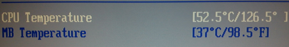

началось с переустановки ОС,когда начаналось форматирование сист.диска комп просто отключало(именно отключало).Отдал знакомому на переустановку,тот никаких проблем не увидел,поставил ХР.Комп отключает только во время игры(время - по-разному).Во время простоя и просмотра фильмов все в норме.
Наверно GOLLANDECверно подметил - много пыли,комп простоял пару лет без работы.Да и куллер дюже шумно жужжит...
virus_max
чтобы не ломать голову, для начала нужно его почистить от пыли, ралдиаторчики решоточки,куллерочки.
потом в биосе глянуть температуру шутдауна
у меня было на 2 системниках такое- на первом помер блок питания,емкостя повысыхали. На втором была битая оперативка и мать из тойже оперы..
Mango1890
virus_max, в каком разделе биоса смотреть темпер?
Ну,вот,чет нашёл -
virus_max
Advanced Chipset Setup
вроде норма все ) нада методом научного тыка перебирать в общем, быстрее думаю будет чем рассказывать чем мониторить комп ))) меняем блок питания сначало ))) смотрим что будет
потом память)) и тд
по симптомам первое место за локальным перегревом (пыль выдувать и выметать кисточкой, термоинтерфейсы однозначно менять), второе - за питальниками (кондеры мат. платы и БП осмотреть на вздутие, материнку демонтировать и осмотреть на предмет горелых контактов питальника). Ну, и шнур 220 вольт и его оконечные разъемы тоже под вопросом (контакты на БП подогнуть слегка, силовой провод - под замену).
неплохо бы озвучить модель мат. платы, есть кое-какая статистика по отказам. Возможно, что дефект не там ищем.
