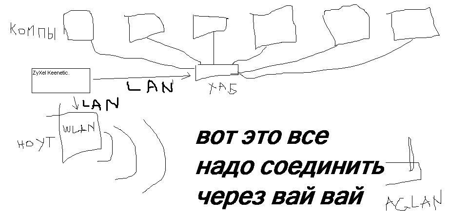

№1
Роутер в режиме беспроводного моста, ловит вай-вай и раздает его по проводу на бук и компы.

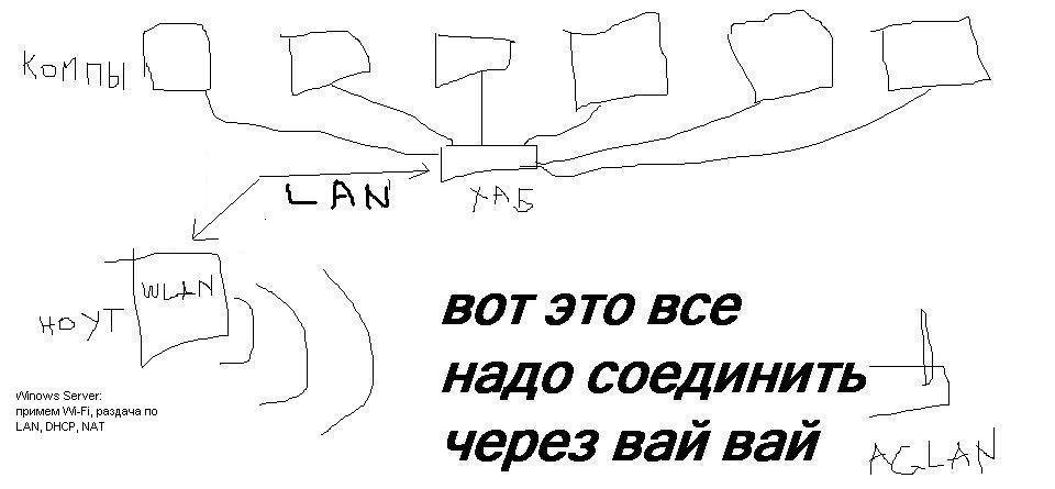

№2
Ноут в качестве шлюза, ловит вай-вай, раздает его по проводу. Правда потребуется устанвока Windows Server на бук.

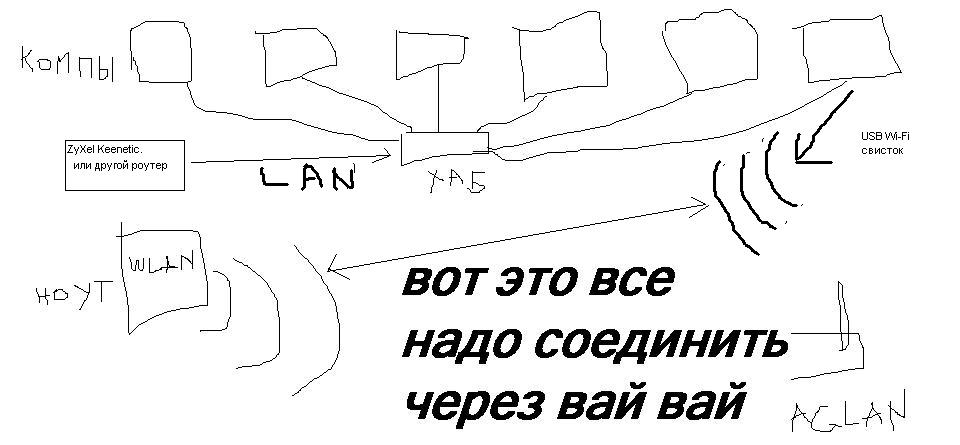

№3
Роутер в режиме беспроводного моста, ловит вай-вай и раздает его по проводу, один из компуков через USB вай-вай свисток раздает сеть на бук и другие беспроводные клиенты.

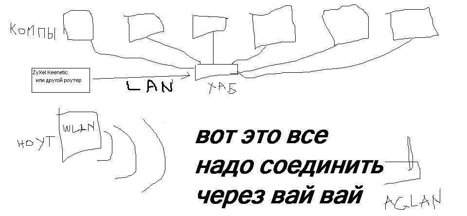

№4
Роутер в режиме беспроводного моста, ловит вай-вай и раздает его по проводу на компы. Бук конектится к точке доступа к (которой конетится роутер). Доступ к общим ресурсам и управление им осуществляется штатными средствами Windows на уровне рабочей группы (доступ с логином и паролем).
Для маглана это оптимально, правда за исключением случаев когда требуется общий доступ к одному интернет подключению через VPN.

Цитата(virus_max @ 19.3.2012, 17:30) *
диссектор! проще и дешевле завести кабель. вставить в вайвай роутер с 4 портами,и после роутера поставить свич так как в роутере портов не хватит дешевом!
Насчет проще согласен, но вот дешевле будет на буке поставить Windows Server =)
