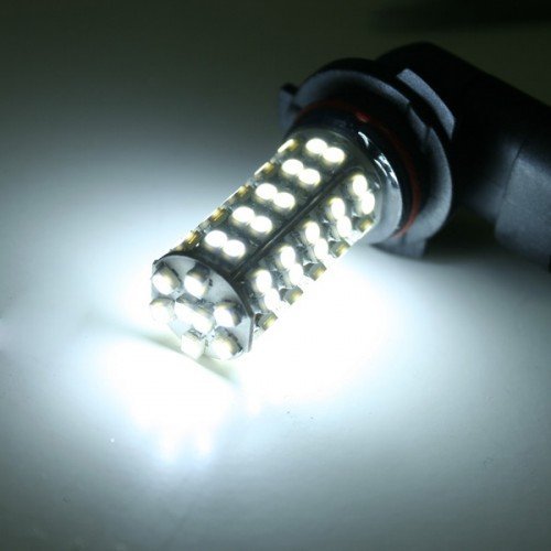

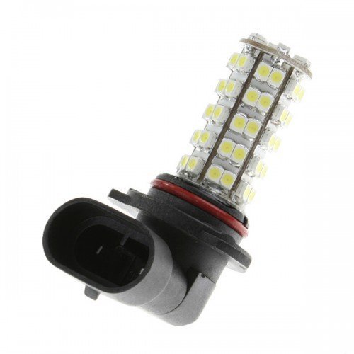

Комплект диодных ламп в туманки - 2 шт, цоколь HB4, 68 белых LED диодов на каждой лампочке.
500 руб.
Нажмите для просмотра прикрепленного файла Нажмите для просмотра прикрепленного файла
Кому нужны?
