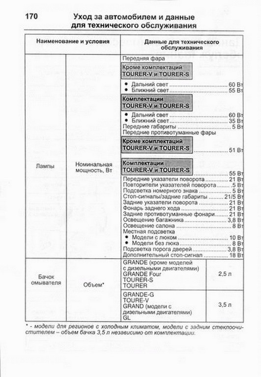

K E N T
кстати..., лампы освещения багажного отсека и подсветка номера - эти позиции кажется тоже заслуживают внимания.
в подсветке номера часто стоят светодиоды, тогда трабл с индикацией будет однозначно.
странно почему у Турика ближний 35W а на Грандах и Авантах 55W.... Турикам меньше света нужно?=)
