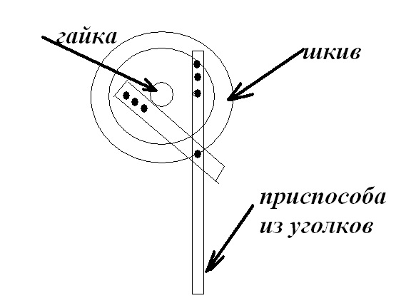

  Товарищи, есть у кого спец ключ для фиксации шкивов распредвалов? Или где продается, может видели в городе?
Не могу открутить...

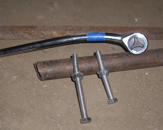

Не найдёш.. я чтото подобное для коленвала изобретал...
Нажмите для просмотра прикрепленного файладо этого както так открутил...
Нажмите для просмотра прикрепленного файламогу поприхватывать сваркой если хош.., хотя неохота если честно...
ключ от коленвала валяется гдето в гараже.,, только один болт попался пластелиновый и погнулся., короче по уму надо один из болтов поменять...

  Коленвал открутил, спасибо. Завтра еще прокачусь по магазинам, вдруг найду что-нибудь. Пластиковые выпускные жалко, даже не заклинить ничем.

Не найдёш... начинай придумывать инструмент., не теряй время.., могу говорю сваркой помочь.,, на полярной 21 она не выездная..
Коленвал открутить не проблема., ключ вставил, тот в трубу., трубу завёл за лонжерон, стартером цвырк...,
Ключ скорее нужен. чтобы закрутить потом..., на механике прикольно.,. передачу побольше воткнул и закручивай...
хотя я за такоеже спокойное откручивание..., на передаче...
чёто я совсем не помню., не доводилось откручивать распредвалы...

  Ну я слепки снял с распредвалов. Скинь номер в личку пожалуйста, я если что наберу, если на работе сварки нет (не знаю еще).
Там на выходных что-то типа звезды на 62мм, а впускные ваще хз, придется варить или вырезать из листа железа..
  Победил всё таки шестерни распредвалов. Головка на 60 с тыльной стороны расточена на ключ на 41 на выпуск и "спецключ" от части ступицы с Делики
 Фотки не делал, не до этого было.
  на стыке коробки и блока цилиндров есть смотровое окно, туда вставляеш фомку и откручиваеш болт коленвала.... я так делал

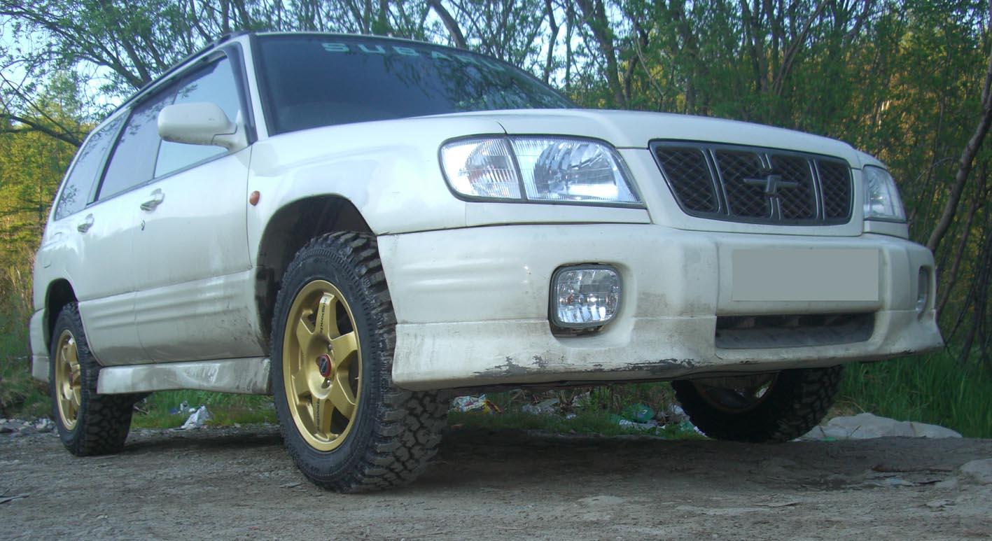

215/65/16.., если больше, будет задевать за чашку задней стойки..,,
Вот 215/65/16 рэзина
Нажмите для просмотра прикрепленного файлаВот прямо совсем если очень хочется.. вот вот эти тапки, что на фото, могу дать примерить...., только время бы выбрать...

Отлично, ну я с пятницы свободный... Только с тобой пересечься да и померить

Колеса збс! Теперь. я. их. хочу!!

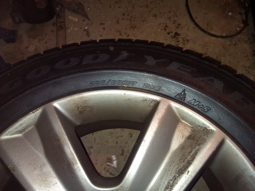

  у меня на форе стоят R17 225/60, еще есть запас можно и на 65 поставть.

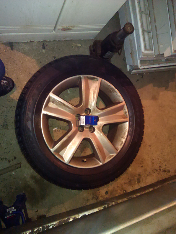

  он щас в гараже без заднего редуктора стоит... буду в гараже зафотаю. Кстати может кто знает у нас в городе продается редуктор на форика? тип ВА. Кто нибудь менял себе крестовины? они там якобы не разборные, но в инете читал про умельцев которые их меняли, даже с фото отчетом
Нажмите для просмотра прикрепленного файла вот нашел такое фото
Нажмите для просмотра прикрепленного файла а это на лето лежит
