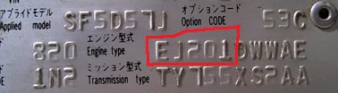

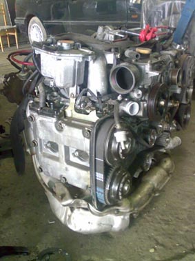

  Всем добрый день. Подскажите в чем разница между 2.0 л двигателями SOHC и DOHC Субару Форестера 2001 года (турбо), двигатель EJ205. И как определить какой из них стоит у меня!
  SOHC без турбины, DOHC с турбиной соответственно)
определить можно по ноздре на капоте, если капот не поменянный, это если по простому), а так открой капот если есть интеркулер под ноздрей и слева стоит улитка, то у тебя DOHC
Сох - два распред вала,16 клапанов
Дох - четыре распред вала, 16 клапанов
На турбо всегда Дох,
Боллее 155 коней не 2,5 литра, а 2 литра всегда дох
Модель двиги на подкапотной табличке
Двухвалка:
Нажмите для просмотра прикрепленного файлаЧетырёх:
Нажмите для просмотра прикрепленного файлаМодель движки..., EJ201
