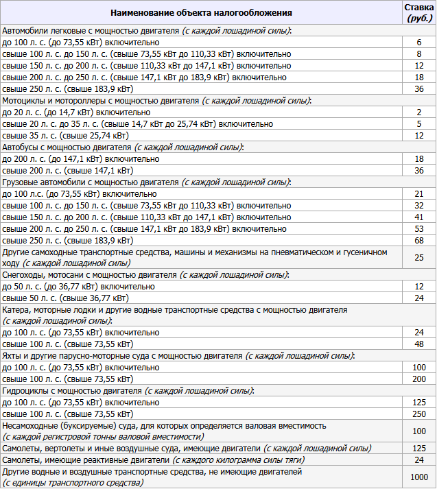

  Подскажите сколько выходит транспортный налог в год на турбо Форика 2001 года с 240 лошадками?
  4320р
Транспортный налог в Магаданской области с 2012 года.Нажмите для просмотра прикрепленного файла
  LLIAJIbHOu
  2.3.2012, 14:24
  ma1oy, ma1oy, Спасибо. Сумма не большая, мне говорили о 10000 и более за машинку с такими табунами.

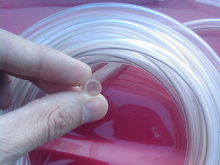

Уплотнение безрамочных стекол Subaru (борьба со свистом стекл в безрамочных дверях)Многие владельцы Субару сталкивались с проблемой шума на большой скорости от стекол в безрамочных дверях. Как бороться с гулом на скорости у Subaru ?
Есть простое решение. Здесь оно показано на базе Subaru Forester
Нам дано: Subaru Forester SG5 2004
 Безрамочные стекла, которые, никто не спорит, вещь завораживающая, но, начиная со 120км/ч, усиливающая шум ветра
 Ножницы
 Резиновая полая трубка D=6мм

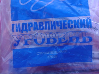

Самое сложное во всей описываемой процедуре - найти магическую трубочку. Необходимо, чтобы трубка была достаточно эластична и не препятствовала плотному закрыванию дверей. Где-то видел совет поспрашивать такую трубку у самогонщиков. Но в итоге этот элемент был найден в строительном магазине, замаскированный под гидравлический уровень. Трубки этой вам выдадут 7м за 70р, к тому же в придачу довесят пару ненужных пластиковых емкостей. В общем-то это то, что мы все так долго искали.

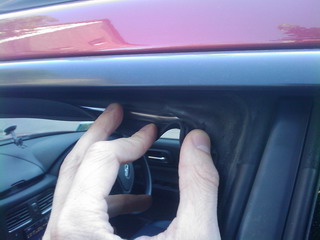

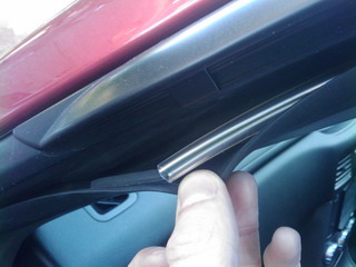

Нажмите для просмотра прикрепленного файлаНажмите для просмотра прикрепленного файлаДальше открываем дверь и осматриваем место прокладывания трубки. Необходимо отпределить нужную длину. Под резинкой есть два ограничителя спереди и сзади, которыми я предлагаю воспользоваться. У средней стойки этот ограничитель еле заметен, но все же трубку я прокладывал ровно до него.
Нажмите для просмотра прикрепленного файлаА вот около зеркала заднего вида, этот ограничитель сразу бросится вам в глаза. Этакий выступ, приклееный к резинке японцами. Как будто с той же целью какую преследуем мы
 и чего бы сразу на заводе не додуматься гидравлический уровень под резинку пихать? Итак, режем трубку и подкладываем под резинку.
Нажмите для просмотра прикрепленного файлаНажмите для просмотра прикрепленного файлаОбычно колхозники уплотняют только передние двери, но я думаю это от недостатка трубки, коим мы не наделены. Трубки завались, чего бы и задние двери не уплотнить? Используем ту же технику укладки.
Должен Вам сказать, уважаемый любитель марки, что разницу по шуму сразу не заметно. Однако, разогнавшись до 140, потом остановившись, вытащив трубку, снова разогнавшись, разница становится более уловимой. Короче, если у вас нет шумоизоляции, если вас шум ветра не напрягает или вы не ездите быстрее 110км/ч, то описанный маневр Вам не нужен.
Пи.си. Таким методом можна скрип "5 двери" на SF5-9 устронить.

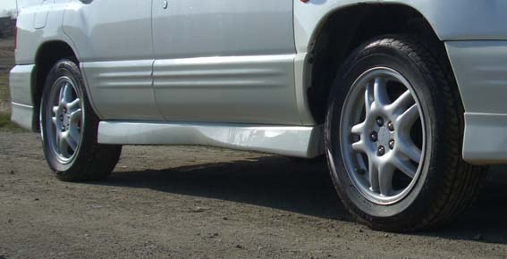

  Цитата(DEST @ 6.3.2012, 21:39)
помойму ему на СГ-5 нужно... 2002 год
Это точно!!!,
Я не разобравшись предлагал ему вот эти пороги:
Нажмите для просмотра прикрепленного файлаМожет кому надо?
