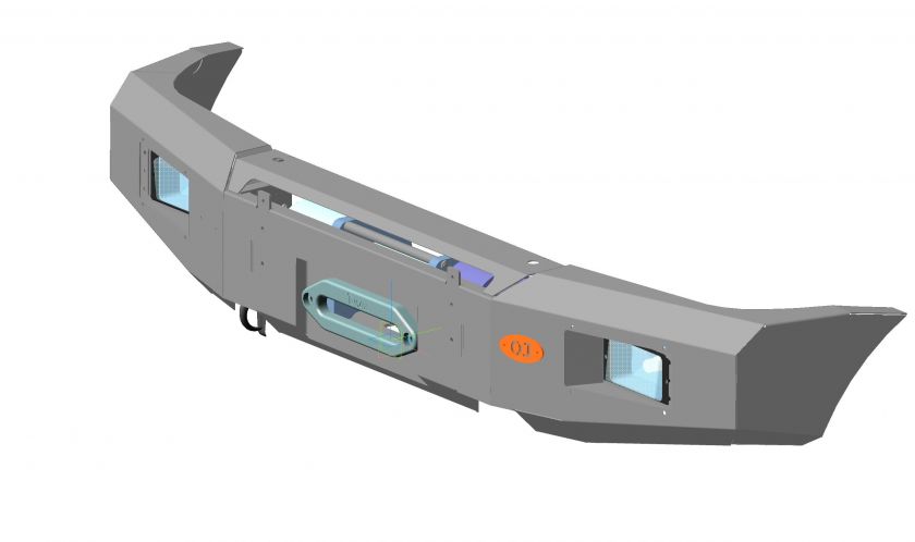

  Цитата(Shiko @ 1.6.2011, 9:55)

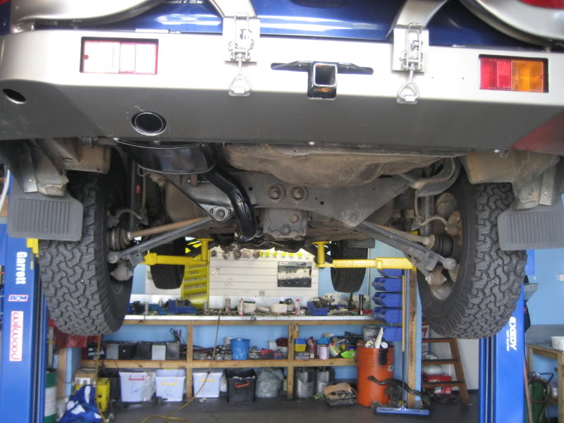

А я нашёл таки металлический бампера пром. изготовления с сертификатом, которые достаточно просто подходят на форик ... -
Нажмите для просмотра прикрепленного файлаНажмите для просмотра прикрепленного файлагде нашел? че стоит?
интернет ... 15 - 20 т.р.

  ооо Бампера. Это интересно.

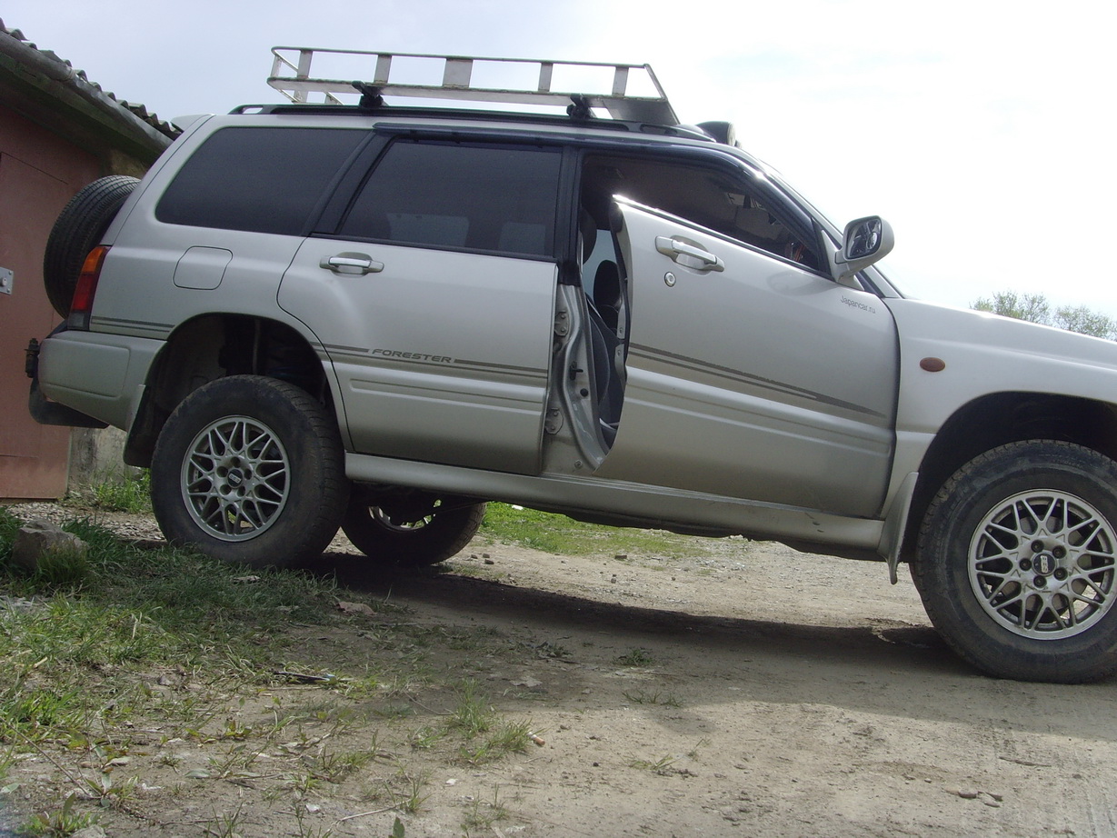

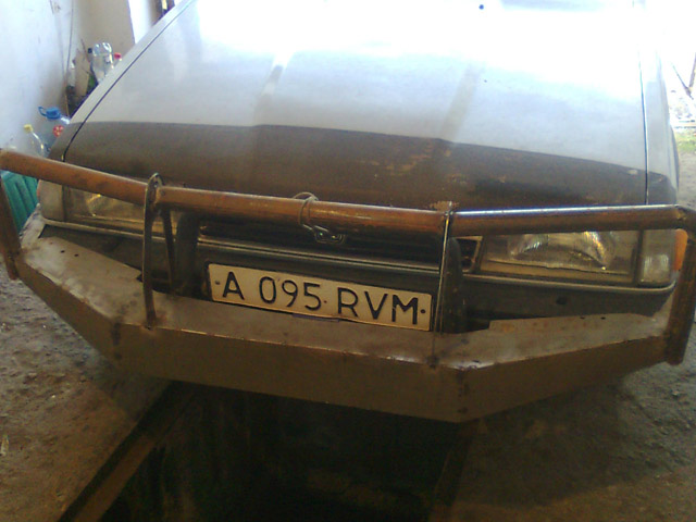

вот ещё самодельный памперок на форь ... прицепленный к леонику -

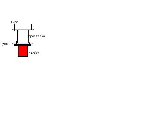

  ImprezaOla Чашки не родные!Можно что-нибудь придумать?стойки от импрезы WRX STI.
если тебе высота подвески не критична, то можно сделать проставку-переходник, типа "бочонок" -
_____
_|__|_
если у этих стоек верхняя чашка с регулировкой кастора, то можно вытачить новую верхнюю плоскость опоры ...
Стойки родные СТИишные (розовые), или бильштайны (жёлтые), или ... ?
В общем, покажи фото - будем искать "рецепт" ...
  Shiko стойки красные!с толстым штоком!чашка без регулировок просто на импрезе крепления на чашке уже чем на форике.что там по проставке типа "бочонок?"как делать где ?цена можно ли самому?
  gettoo: Какой кузов WRX? Если "колы" тогда ничего не сделаеш,а так вопще поробуй поменять чашки,тоесть свои поставь!
  стойки не колы,как бильты как обычная стойка разница в жескости штоке пружине ну и самое главное в чашке перед подошел жопа не хочет(от родных стоек не встанет чашка проверял!
  Тогда толька новые родные!
 SF5 рулет в этом плане всё от GC8 GB9 подходит.
  Я уже придумал все как сделать)всем спасибо , Shiko ты где что там на счет "бочонка"?)))
Схематично так
Нажмите для просмотра прикрепленного файлаМожно самому, если со сварочным делом на "ты" или найти грамотного сварщика
Понадобиться маленький кусочек трубы и метал, толщиной не менее 4 мм. ...
