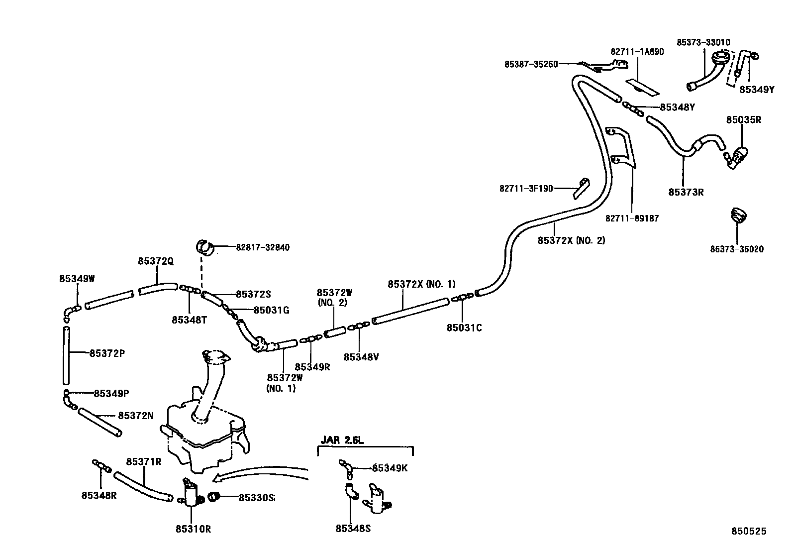

  Перестала подаваться стеклоомывайка на заднее стекло 215 сурф.
Снял облицовку порогов, думая, что расстыковался шланг. Спереди всё сухо, а в шахте порога задней двери омывайка, которая также стала капать из-под всего правого порога. На Drive2 нашел отчет человека с такой же проблемой - у него развалился шланг под облицовкой багажника справа. Причем, развалился именно шланг, а не то, чтобы штуцер отшёл.
Я договорился с автоэлектриком на Солдатенко, чтобы снять облицовку багажника, т.к. сам побоялся там сломать что-нибудь, а он постоянно этим занимается. И он в итоге нашел обрыв шланга в районе правой колесной арки, даже разбирать багажник не пришлось.  Поставил мне туда штуцер (хорошо, что у него были) и подача восстановилась.
Вот ведь какие шланги слабые стали делать. Просто лопаются, как будто их оборвали. Причем в месте, где не было никакого технологического перегиба. На старом 185 кузове такого не было, хотя машина была на 11 лет старше.
