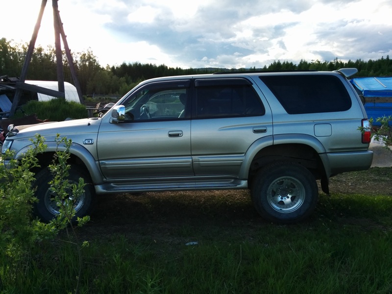

  Поднял сурфа неделю назад пружинами tough dog, пока доволен. Лифт 2 дюйма, но увы не замерял насколько поднялся, думаю 5-6 см точно. Пропало козление, теперь на грунтовке идет намного увереннее, тем не менее комфорт не тот, но я уже привык
. По поводу подвески все в норме, сделал развал-схождение, все в пределах допустимого, задний мост не ушел (панару можно не трогать). Единственное поставил задние линки от 130-го сурфа и поменял сайлентблоки. Дальше будет видно))...
  linkganz, ну и калькуляцию итого всего комплекта с разбивкой по отдельности в студию, можно даже с партномерами, для истории так сказать.
  linkganz, а амортизаторы оставил стандартные? Не будет проблем с ними в дальнейшем?
  Jumanji,
BERYMOR, В общем пружины на перед tough dog TDC971, на задок TDC973 цена 3500 руб. шт. Аморты на перед родные KYBы 2500 руб. шт., на задок от 80-ки стандартные задние (чтобы шток вверху был), взял китайские какие-то по 1000 руб. шт. ну линки на задок от 130 сурфа по 750 руб. шт, на перед родные. Фотку потом получше скину.
  linkganz, перед KYB черные, которые эксел ж или серые, которые гас - а ждаст?
  Jumanji, У меня черные Gas-a-Just))). Ну на коробке по крайней мере так было написано, может я путаю), потом гляну. Конечно ход у них стал меньше, посмотрим насколько их хватит.

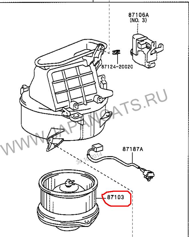

  Народ, кто-нибудь пытался лечить сверчок в моторчике вентилятора печки? Или надежнее заменить на более свежий "контракт". Если "контракт", то от каких моделей подходит на 185 сурф?

На прошлой машине мне снимали, смазывали, но хватило на пару недель. Поэтому есть смысл поменять на аналог с заведомо более свежего авто. Знать бы, с какого. Сегодня в магазинах узнаю, с каких подходит. Может тогда даже новый купить, если ценник разумный.
http://www.land-cruiser.ru/index.php?showtopic=40493 - абсолютно вся нужная информация

  BERYMOR, было у меня 4 года назад. Замена новым моторчиком с крыльчаткой в сборе. А смазка и попытки восстановить были неудачны.

Созвонился с автоэлектриком, тот тоже рекомендует заменять на новый. В магазине на Речной ценники от 3500 крыльчатка с мотором в сборе, но контрактные и надо снимать старый чтобы подобрать, т.к. каталогов у них нет.

  BERYMOR, оно?
Нажмите для просмотра прикрепленного файлаа чего, вариант от жучилы не прокатывает? поди в таксопарке они есть новые
  BERYMOR
  30.10.2014, 20:24
  Да, то самое. Проблема для старых тойот актуальная. Но колхоза не хотелось бы.

  а какая цена нового моторчика?
  31.10.2014, 12:00
  SaVa, от 8 тысяч и вверх новый моторчик, на дорестайл и на рестайл. а ВАЗовские от 800 руб

  Изучал вопрос по "жигулям", когда умер вентилятор отопителя на Териосе. Мрак - тут вал расточить, здесь колпачёк от шариковой ручки насадить... Только на втором положении дует? Реле сюда-то паять. На фиг такой гемор? Купил новый мотор-вентилятор родной. Наслаждаюсь. И так, если подумать, даже раз в два года рачиться на педальном узле, смотреть одним глазом, впотьмах выкручивая-закручивая эту крыльчатку. Вентилятор засвистел, когда твоя машина ездила уже лет 10-15. Лучше новый поставить, так считаю.

выше ссылка на профильный форум, там говорят, что только одно отверстие пересверлить придется и всё.
  Я ставил от Ваз моторчик вместо родного умершего на Nissan Xtrail 2005
На ниссанах это беда
Пришлось чуть поколхозить, но всё отлично в итоге
Шума не больше, чем от родного
Все довольны
за 1200руб покупал моторчик
