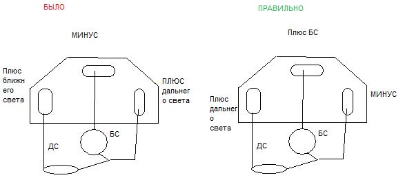

Причина жёлтизны правой сферы схвачена и отхерачена ... исправлена в обчем.
Как гриться ...
Дело было не в бобине
Долбододикама фарама делалама ...
минусовая клемма стояла на месте плюсовой ближнего света, а место плюсовой клеммы ближнего света занимала плюсовая клемма дальнего света
Если смотреть на разьём то схематично нарисовал, как было и как правильно
Естественно переделал как надо
Теперь фаранама светит карашо. Но в процезе немного пострадал разьём в верховой части.

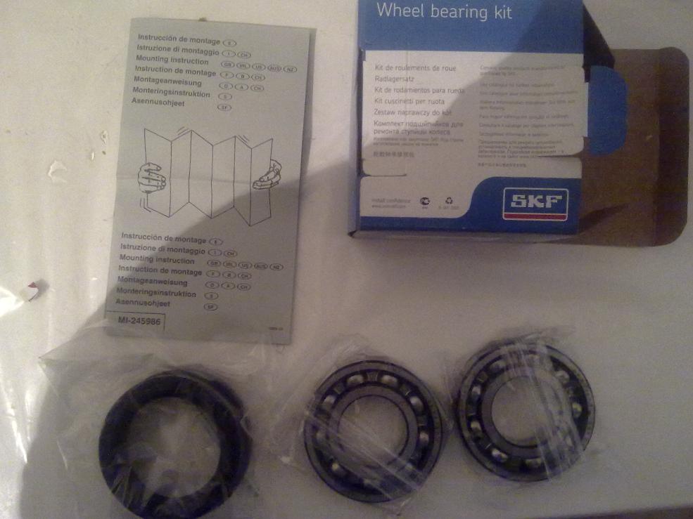

Съёдня забрал в Экзисте комплект подшипников с сальниками и шплинтом SKF VKBA1418 на переднюю ступицу...
Осталось дождаться когда придёт внутренний сальничек на заднюю ступицу и перерелизить сии узлы.
P.S.Позабавила графическая картинка-инструкция на 1 листе по раскладыванию инструкции ...
Что как бэ намекает, что китайцы финов совсем за идиотов держат ... smile.gif

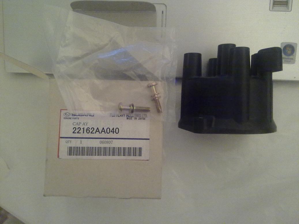

Поменял ВВ-провода на новенький комплект NGK 8380. Все провода встали отлично, а вот провод на свечу 2 цилиндра встал с небольшой натяжкой.
Снял крышку трамблёра. Люфта у бегунка вообще нет. Кончик бегунка - в зелёном окисле. На контактах крышки белый окисл люминьки такой толщины, что сковыривается отверточкой. Всё почистил и подшкурил нулевочкой. Радует, что во вторник приедет новенькая крышка и бегунок. Тогда и поменяю.
Вчера и сегодня провалов на холостых в пробках не ощущал. Но, когда заводишь горячий двигатель, он работает на слишком низких оборотах ХХ. Пока не подержишь секунд 5 нажатым акселератор в районе 2 - 2,5 тыс. оборотов. В чём может быть причина?

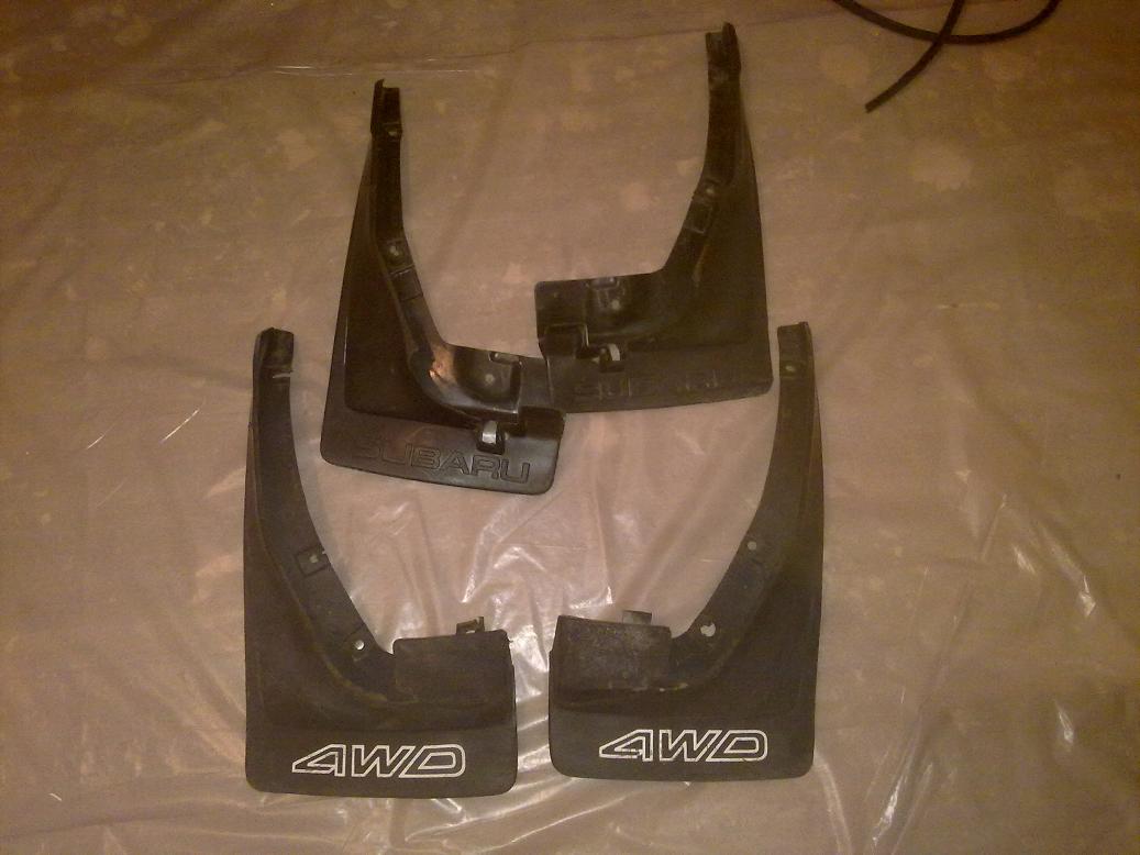

Отмойдодырил брызговики ...
Только не вьехал в фишку, почему на задних написано 4ВуДу и белыми буквами, а на передних субару - мелкими чёрненькими?
Ыршлщ, потому что "4WD" - это всегда круто, ну а вот "Субару"... постеснялись... wink.gif
голосом переводчика ЭКСГИБИТА из тачку на прокачку
Ыршлщ
Уговорил, не буду буковки субару разукрашивать белой краской, а то обгоняющие начнут заглядывать чё там написано ... smile.gif
