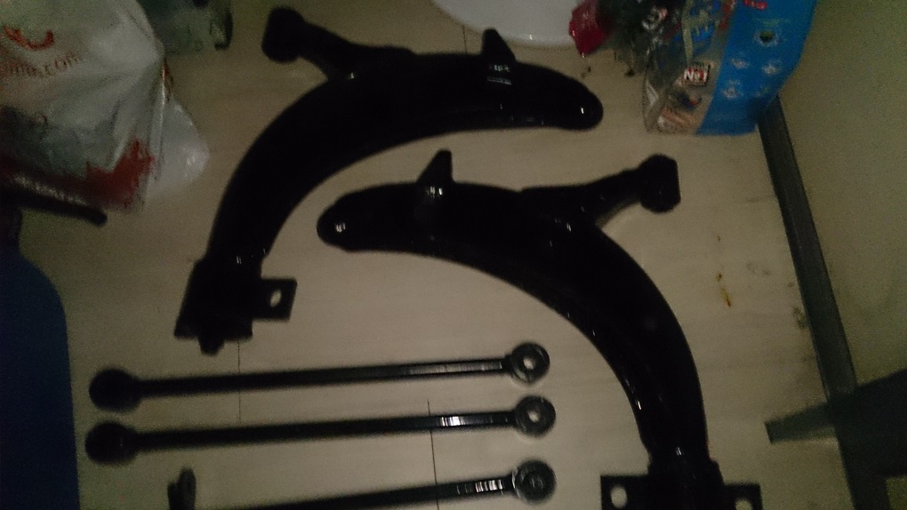

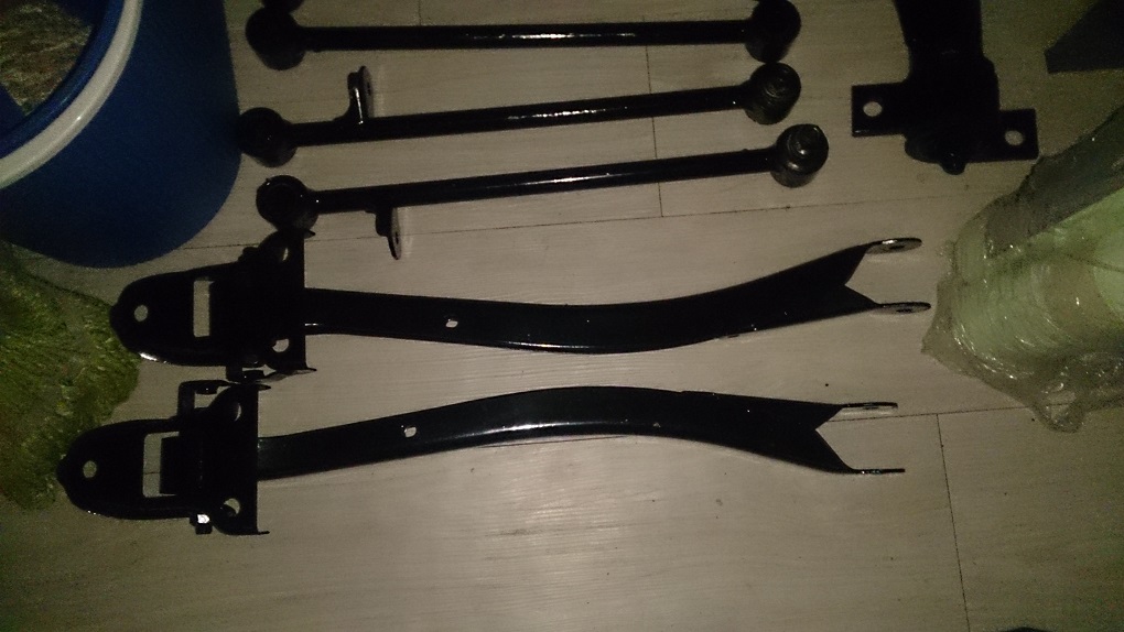

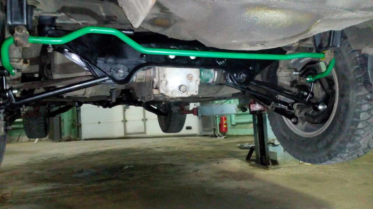

Новые подрамники, рычаги, стабы зачистил от ржи, протравил сантехнической ортофосфоркой. Потом протер раствором соды. И покрасиль...

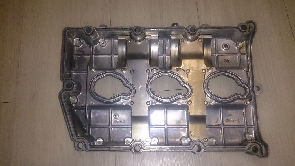

Дело было субботним вечером... Захотелось почистить крышку ГБЦ.
Профама под рукой не было. И я взял шуманит для стеклокерамических плит.
Только начал прыскать и лак потёк...
Секунд через 30 протёр губкой и тщательно промыл водой.
Шуманит - ядренная вещь. Видно, как в левом нижнем углу алюминий аж чуток потемнел, т.е. окислился. Но какой же он вонючий, а при попадании на свежую ранку жжёт похлеще йодика или перекиси водорода. Да и вдыхать его опасно.

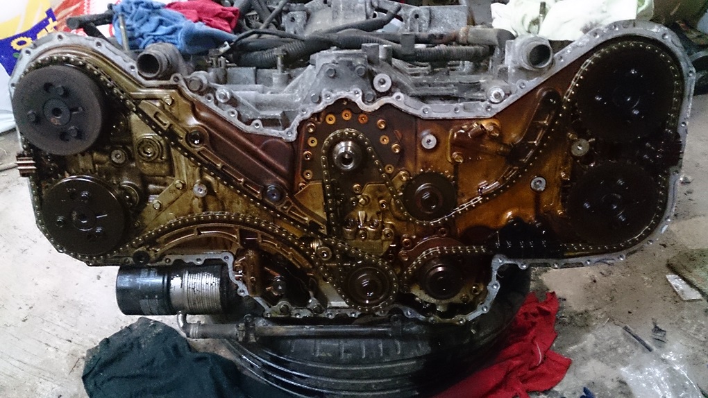

А в воскресенье переклеил крышку ГРМ. Вскрывал чтоб оценить состояние ГРМ и что необходимо заменить. Но цепи, звездочки, башмаки и натяжители оказались в отличном состоянии.

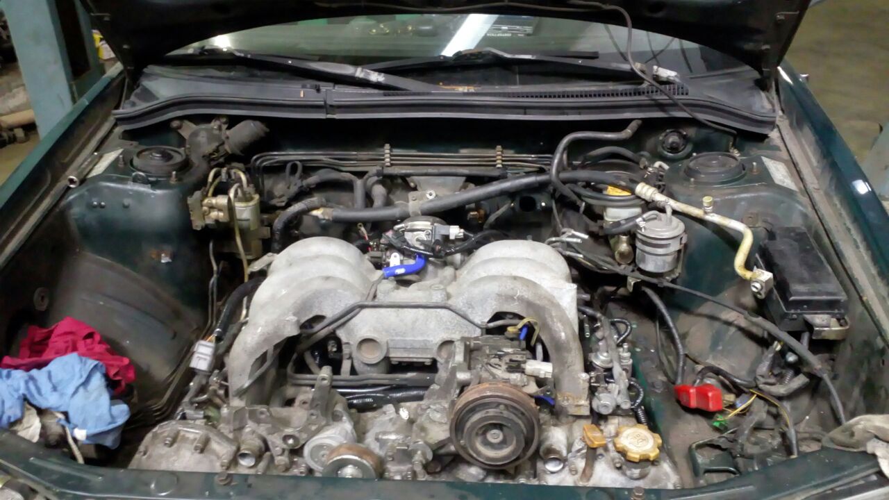

На-вестей мало, ибо Вова - балу-бес, заказал не те прокладки клапанных крышек и пришлось покупать топливную рампу и форсунку, т.к. родные оказались повреждены...
Поэтому, решил время не терять - и переплетаю моторную проводку.
Всё стандартно - сломанные фиксаторы на парочке фишек и повреждения изоляции возле разьемов.
Первые вылечил установкой новых фишек, а вторые - обесжириваю место повреждения, покрываю слоем герметика. Потом жду пока высохнет и поверх герметика наматываю изоленту. Хотел ещё термоусадку поставить - выдернул пин из фишки, обезжирил, покрыл герметиком - натянул термоусадку, начал греть и ... облом - не обжимается термоусадку вплотную, а с меньшим диаметром не натягивается через клемму. Но время еще есть - попробую найти термоусадку с большим коэффициентом усадки...
Хоть авто был и не совсем старый (2002 г.в.), но изоляция ломается, а то и вовсе осыпается ...
Кончик закончен, остальное "в процессе" ...

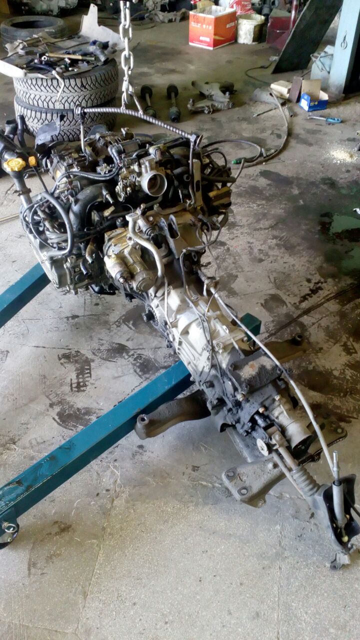

И Владимир ФорестерТроф начал сращивать моторную косу легася с остатками фориковской, ибо це для меня абсолютнл тёмный лес и "мёртвые с косами".

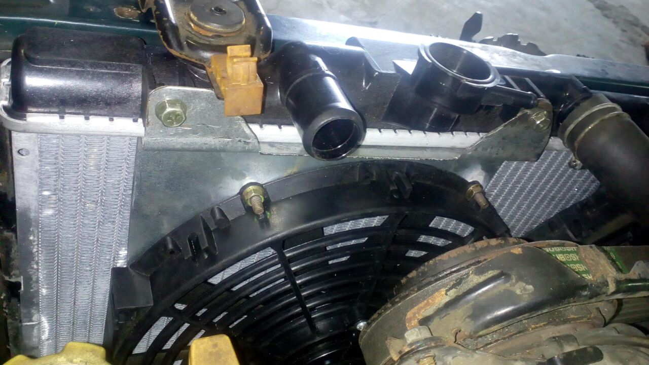

На радиатор Форяныча установлены тонкие вентиляторы AJS 120-ваттные.
При поездках по городу один вентилятор не справлялся и работали оба и практически постоянно. Да и субъективно объём продуваемого воздуха казался мне маленьким.
В общем показания более красноречивы:

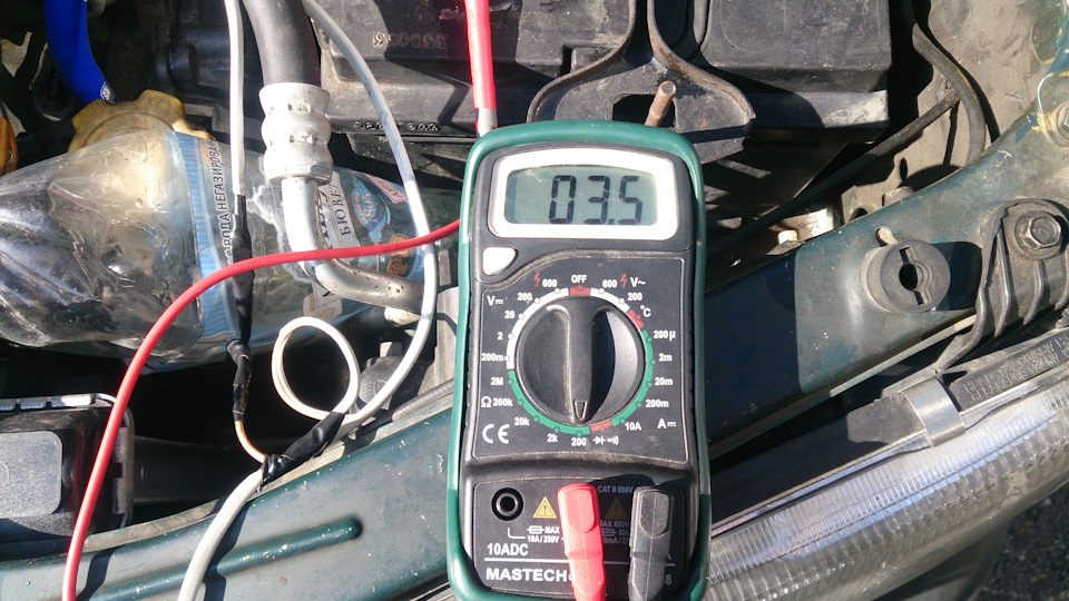

Поразмыслив, решил не пытать судьбу и прикупить вентилятор от Spal, подходящий по параметрам, а именно — VA10-AP50/C-61A
Приехал вентилятор Spal
и я на радостях тут же решил по быстрому замерить потребляемый им ток. Тестер выдал 10,8 ампер и ... всё затихло ...
... спалил 10-амперный предохранитель в тестере.
Но радует, что заявленные производителем 12,3 ампера и 145 ватт мощности в этом вентилятора точно есть и после его установки перегрев движка гораздо менее вероятен, чем с китайскими от ajs...
ток пуска в разы больше тока номинальной работы, который указан на этикетке
п.с. предвижу вопрос "почему на печку/другой электромотор идёт штатный предохранитель не более 20 А". потому что плавкие вставки осчень замедленно срабатывают. пик потребления тока при пуске происходит в течение не более 0,1 с (да, я смотрел по осциллографу) и предохранитель не успевает перегреться.
Гидр, и в описанном мной случае, предохранитель продержался секунду...
