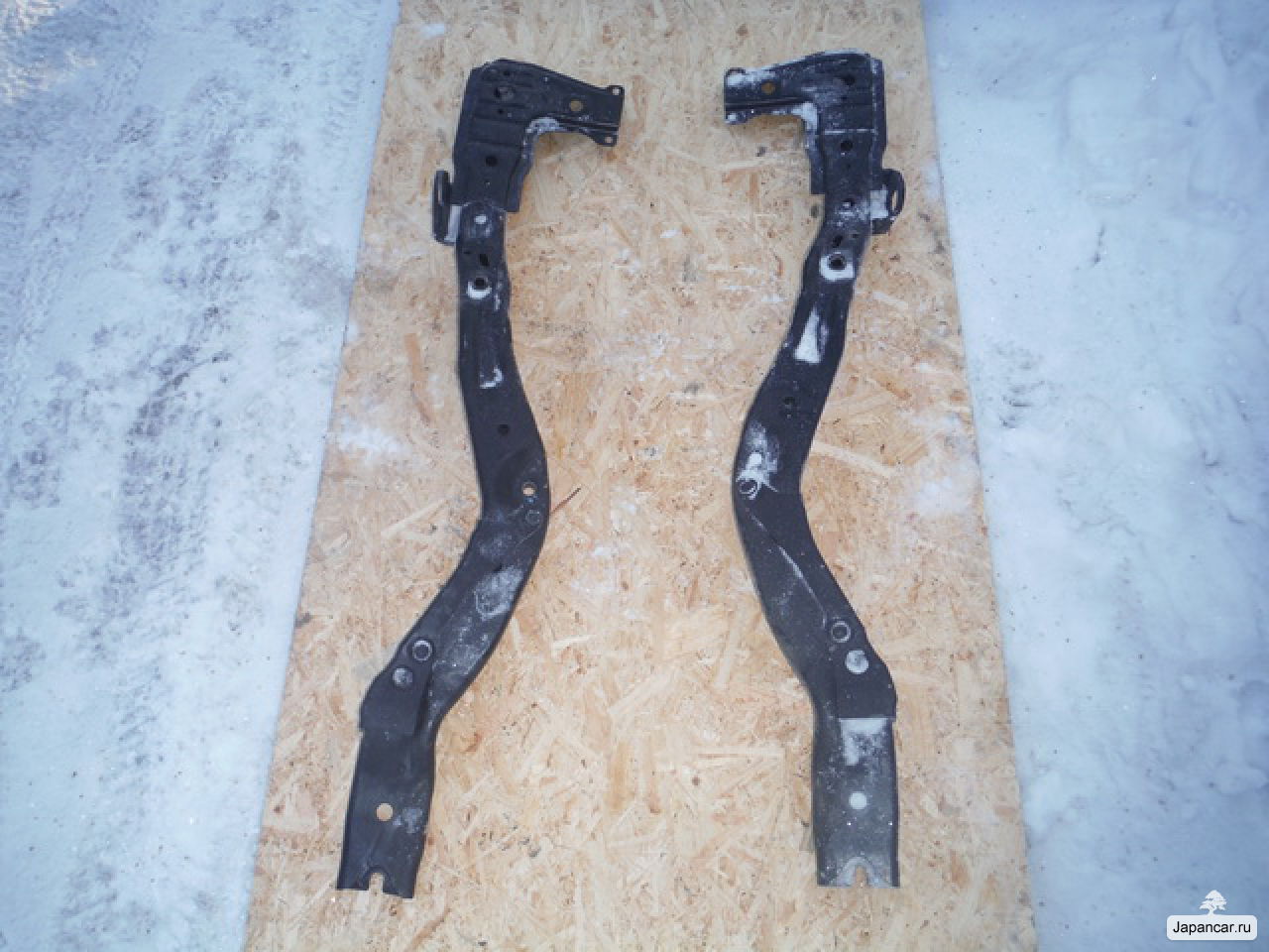

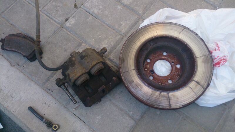

Посмотрел Субарик, передние тормозные диски с суппортами надо менять (у меня
есть как раз с моего целые как новые), торсионы задние сломаны, там вкорячены
пружины от жигулей, привода нормальные, передняя часть левого порога замята и
там небольшая ржавчина( почти гниль) образовалась и в задней части порогов тоже,
но можно все щеткой обработать и покрасить, двигатель в идеале, даже на луну
уедит, коробка тоже.

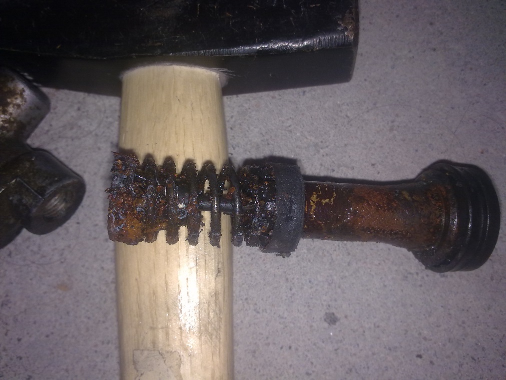

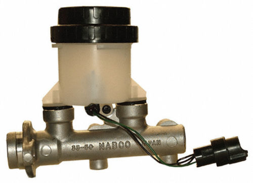

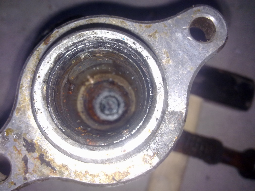

Вчера разобрал вот этот ГТЦ
Ну как бы разобрал - бачек снял, стопорные кольца с поршня и перепускного клапана первого контура тоже снял ... а внутри ржи, как на феррооксидном заводе - аж кусками. Уж я его и ортофосфоркой и вэдешкой "уговаривал", но поршень ни на йоту не двигается ...
Печаль, печаль, огорчение ...
Придется покупать на Е-бейе или восстановленный от Кардонэ или "новенький" от Райсбестос

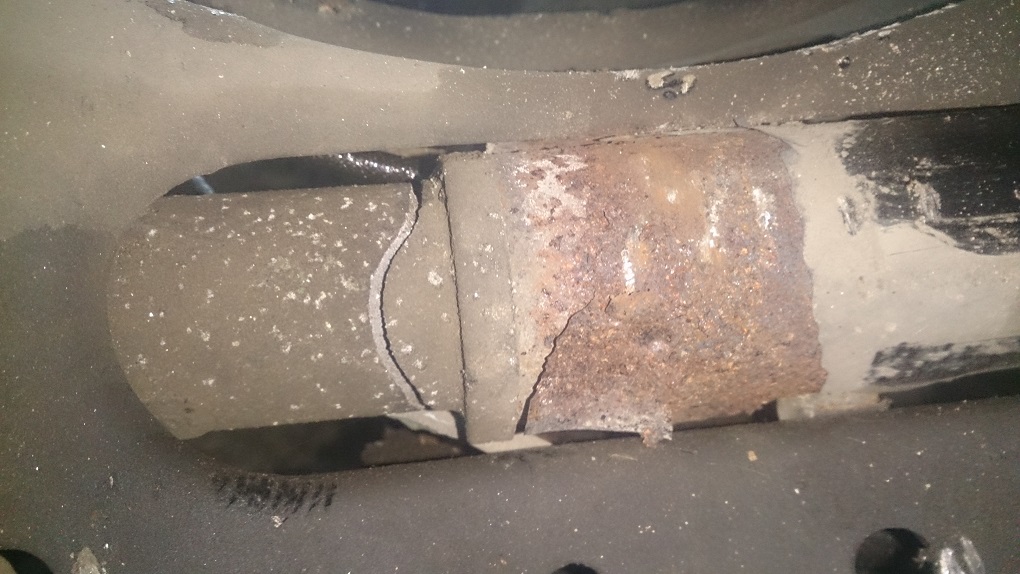

Первая часть составного поршня ГТЦ не устояла под натиском химии и физики и была извлечена. Состояние на фото:
Ыршлщ
Вторя часть поршня ГТЦ тоже извлечена. Состояние хуже, чем у первой.
Купил сегодня Brake Master Cylinder-Professional Grade Raybestos MC39550 fits 85-91 Subaru XT ( http://www.ebay.com/itm/Brake-Master-Cylin...d9e&vxp=mtr ) за 92,37$ (3298,06 руб).
Ждём-сц...

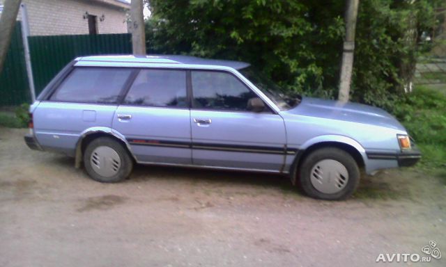

Просматриваю сегодня объявления и вижу - ОН, точно ОН - Леон-универсилон! И даже с высокой крышей! И всего в каких-то 320 км от меня! smile.gif
Ыршлщ

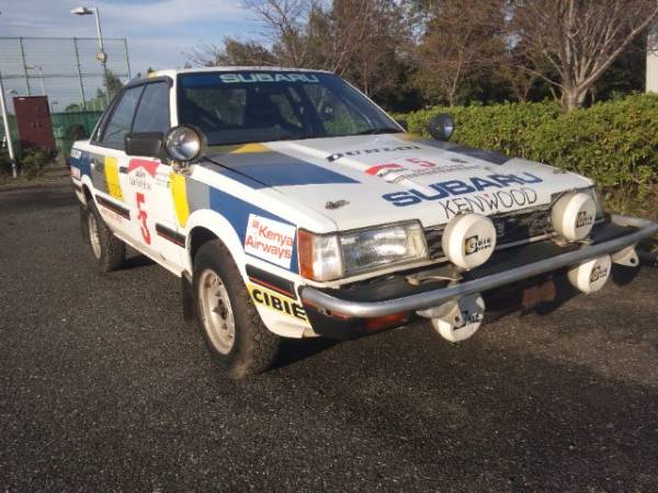

Посмотрел ... Снаружи ржи не так уж много (задние арки в основном и 5 дверь), но в скрытых полостях аж мохрой стоит. Проводка - от меди только купорос остался. Двигатель ссыться. Авто 8 лет простояло - все резиночки пластмассовые или в труху. sad.gif
Ыршлщ
Цитата(Shiko @ 10.7.2013, 15:10) *
Команда Subaru Rally Team Japan под руководством Нориюки Кодзеки (основатель Subaru Tecnica International STI) использовала Subaru Leone купе, седан DL и RX турбо в Мировом Чемпионате по Ралли с 1980 по 1989 год в нескольких гонках в каждом сезоне . Водителями в различных гонках были такие гонщики как Ари Ватанен, Пер Экланд, Шекхар Мета, Майк Киркланд, Поссум Бёрни и Гарольд Демат. Майк Киркланд финишировал шестым в общем зачёте и выиграл в своем классе по группе А в Ралли Сафари в 1986м году. В этом году Subaru была единственным производителем, который использовал полный привод и турбонаддув вместе. Subaru заменила раллийную модель на Legacy RS в течении 1990-1992 годов и впервые приняла участие в полном гоночном сезоне Мирового Чемпионата по Ралли с аналогичной моделью в 1993м году.
Команда Subaru Rally продолжила выступать на новом подготовленным RX с 85 года, мощность которого достигала 210 л.с. Причем выступать команда продолжила также в Ралли Сафари и некоторых других этапах, весь календарь мирового ралли был пока ещё не по силам маленькой компании.
Однако крупных успехов у команды по-прежнему не было, выступая в 85-88 годах, регулярно финишировали в первой десятке, а в первой пятерке финишировать удалось лишь дважды – в 87м году 5 место в Ралли Сафари и 3 место в Ралли Новой Зеландии. В 85м году на новой машине только вкатывались (соответственно и результаты 7-8-10-15 места), а с 86 года после закрытия группы Б в группу А пришли все крупные производители, и Subaru пришлось туго, поскольку тягаться небольшой японской компании с крупнейшими европейскими производителями в денежных и технических возможностях было проблематично.
Были необходимы качественные улучшения, более тщательная подготовка машины, однако раллийный Leone RX практически не изменялся за всё время выступления в ралли, естественно и показывая результаты соответствующие уровню его подготовки. Однако это время не прошло даром, был накоплен бесценный опыт и технические решения, которые были реализованы в более современном двигателе серии EJ, который практически сразу после появления стал показывать отличные результаты. Круг замкнулся, серия двигателей ЕА, начавшаяся в 65м году с 56 л.с. на литр объема, закончилась в 89м году на 1.8 литровом 210 сильном раллийном моторе. Вообще любовь владельцев к этим машинам удивительна, многие до сих пор их содержат, тюнят и даже выступают в ралли, и это спустя 20 лет после снятия модели с производства!
Это история наших машин, и мы должны её помнить. Король умер – да здравствует Король!
Но это уже совсем другая история =)

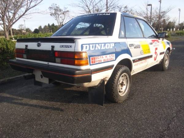

ЕГО продают.
Да, да, тот самый боевой раллийный Leone RX, бороздивший трассы ралийных чемпионатов в 80 годы прошлого столетия и добывавший первые очки и призы для Субару.
http://page9.auctions.yahoo.co.jp/jp/auction/k179802223

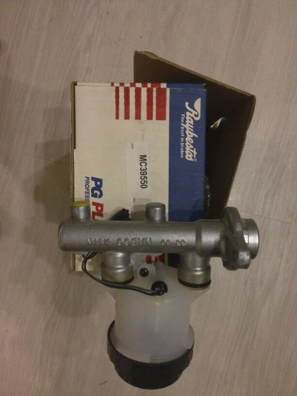

Забрал новенький ГТЦ. Расстроился, что он с 3 выходами, а не с 4, как сейчас - придется делать тройник.

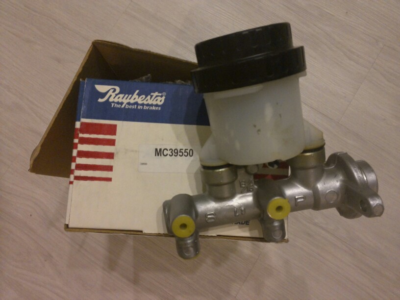

Новенький, в заводской смазочке, альционовский ГТЦ Nabco 33-50 (оригинал) в упаковке от Raybestos с номером МС39550.
P.S. с учетом доставки обошелся чуть меньше, чем за 3300 р., а экзист их по 7500 р. продает sad.gif

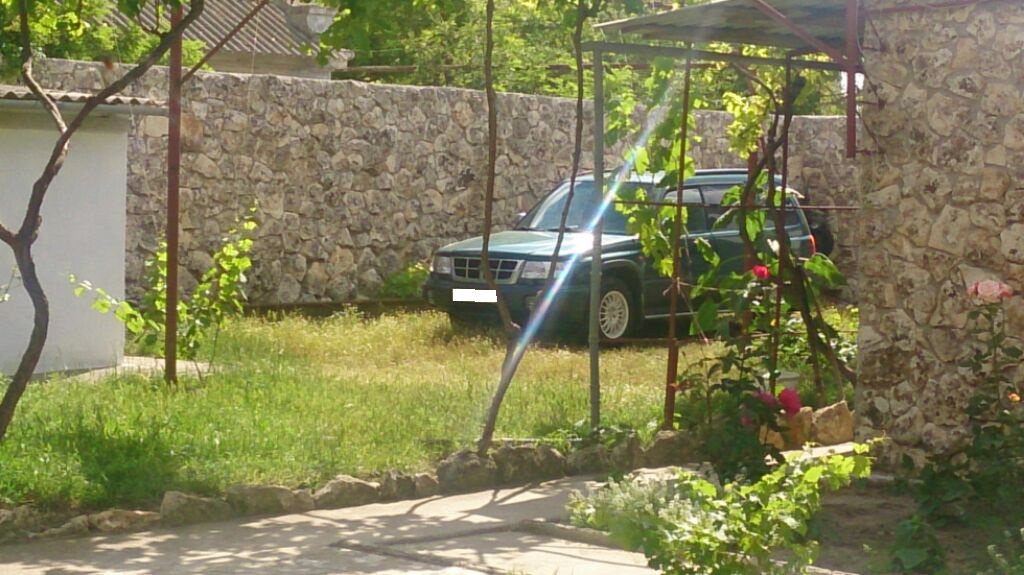

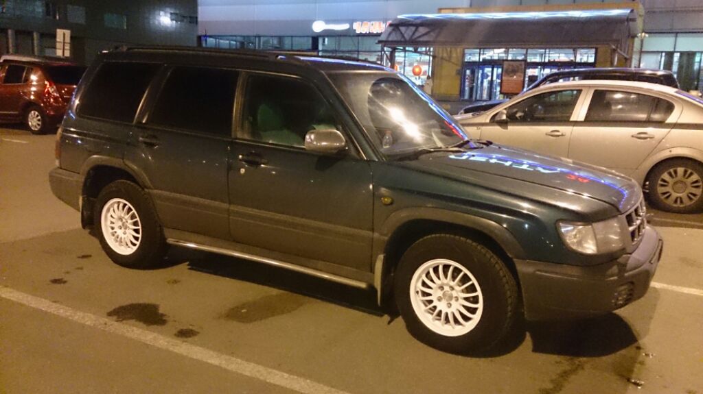

Знакомьтесь, Форяныч (JF1SF5LJ4WG-009999)
Олег 1
все же что то современное, леворукое....а как же история Зубару???))) Хотя, намного практичнее)))
ASS
Ыршлщ, а в каком городе?
Ыршлщ
Олег 1, Он тоже история, хоть и 17-летняя. Прост и надежен, как автомат Калашникова - никаких ЕГР, фазовращалок, МАФов, умирающих фрикционов или вискомуфт трансмиссии. Но самое главное - кузов из самых первых "завоевателей форестером Европы", в заводской жидкой антикоррозийке-консервашке, словно из музея - даже на болтах подвески ни намёка на рыжий цвет - я сам не поверил своим глазам. И в него помещается вся моя семья, вместе с пёсикотом.
ASS, территориально в Санкт-Петербурге, а зарегистрирована в Магадане.

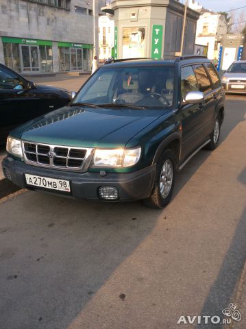

Cубару форестер 1997 года с атмосферный двухлитровый EJ20J и механической КПП.
Кличут его — "Форяныч".
Куплен в сентябре 2014 года. Тех. состояние было во многом далеким от отличного — тут и разбитая в хлам подвеска и клинящие тормоза
и подстукивающий на холодную двиг. Но самое главное — кузов оказался на удивление целым, без намёка на коррозию. Это и стало самым веским аргументом.
За первый год полностью перебраны тормоза, подвеска и устранены прочие недочёты.
Но оставалась проблема с двигом — маломощный, жрущий, просыпающийся к 3000 и скисающий на 5000 оборотах. А главное - стук на холодную, который постепенно прогрессировал и прогрессировал…
Мысли были разные: установка контрактного движка, замена низа от EJ22, замена мотора на EJ25…
После поездки в Крым
и вечным вопросом на обгоне "успеем ли?" мысли о замене на более мощный двиг стали крепче и назойливей.
Собственно, слушая второй год по утрам веселый подстук поршня на прогреве и роясь в объявлениях о продаже субару, наткнулся на него — донора...

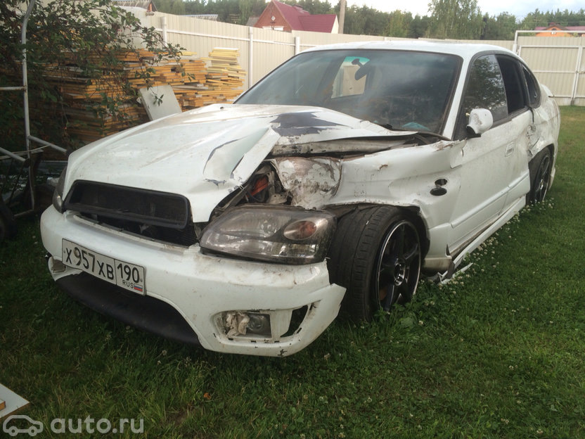

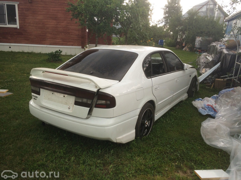

Таким он был в объявлении:

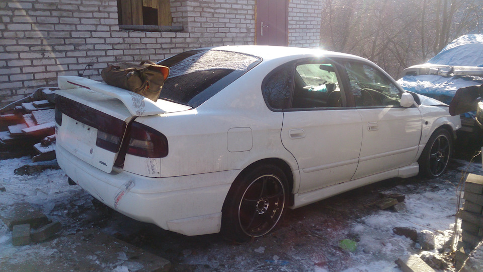

Ну что тут скажешь, опять коварный и фонарный столб перебегал дорогу субарю и снёс его в кюйвет (но не тот шо с нефтью, а тот, что с грязью-землицей родимою)

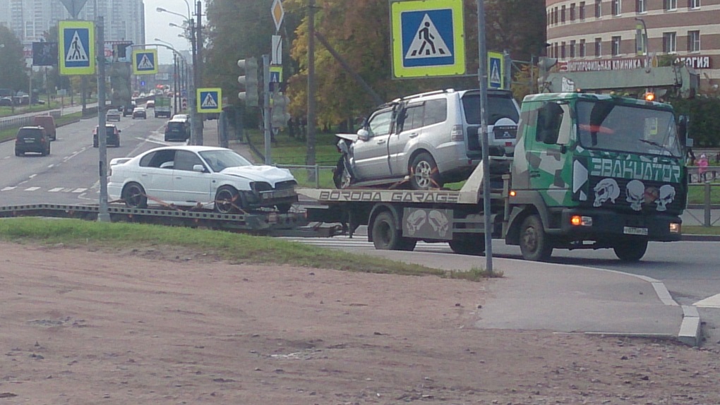

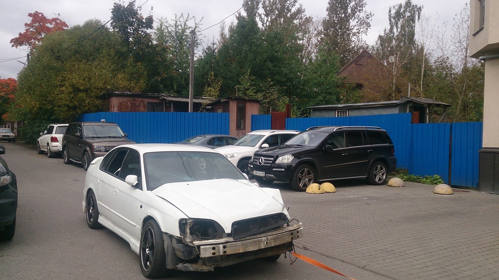

Так он приехал:
Сгружен краником и после минимальной походно-полевой сборки подвески
был отбуксирован на место осенне-зимней спячки

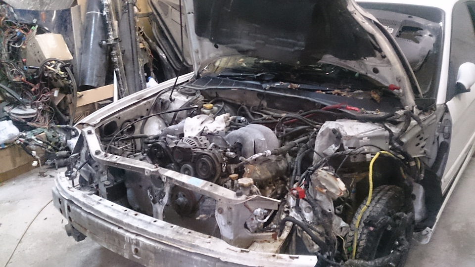

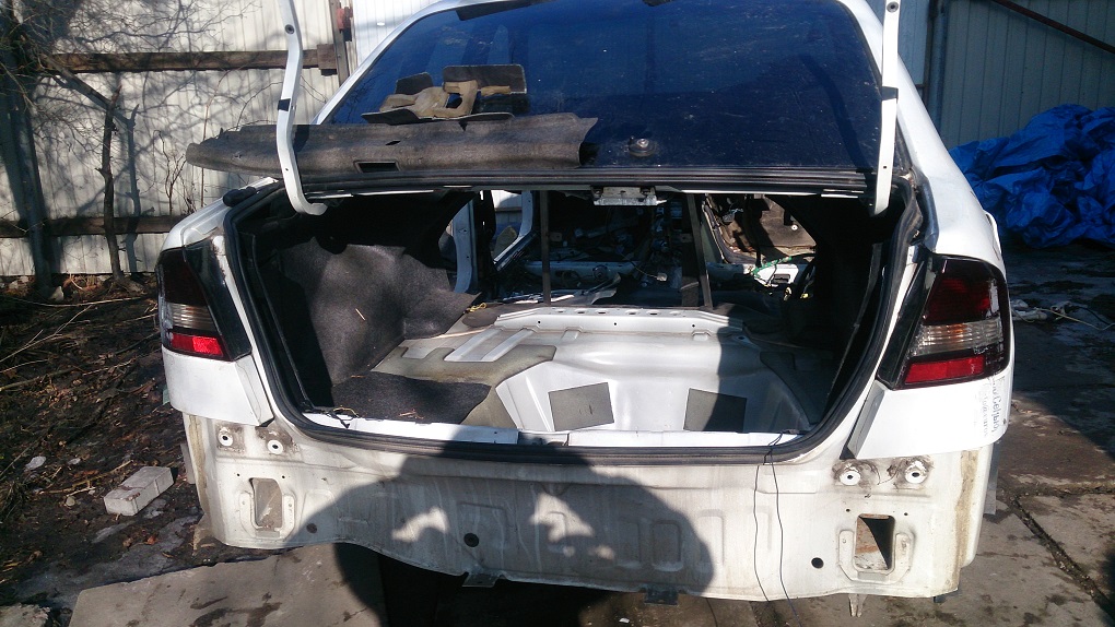

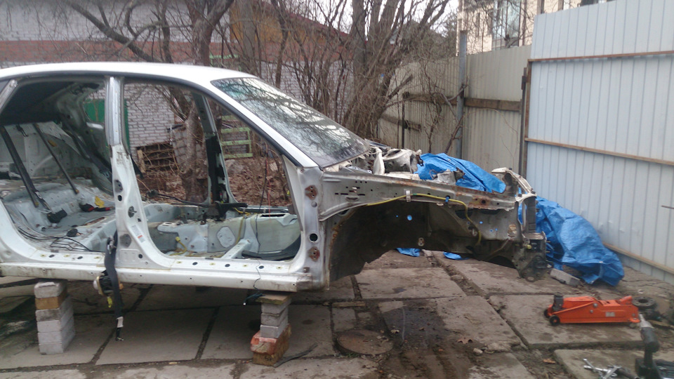

И вот после почти полугодового простоя...

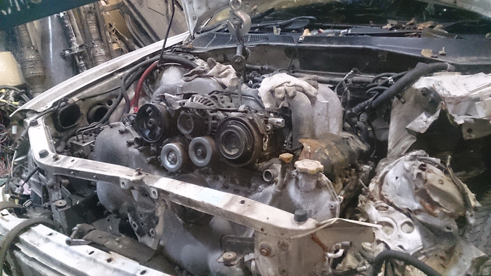

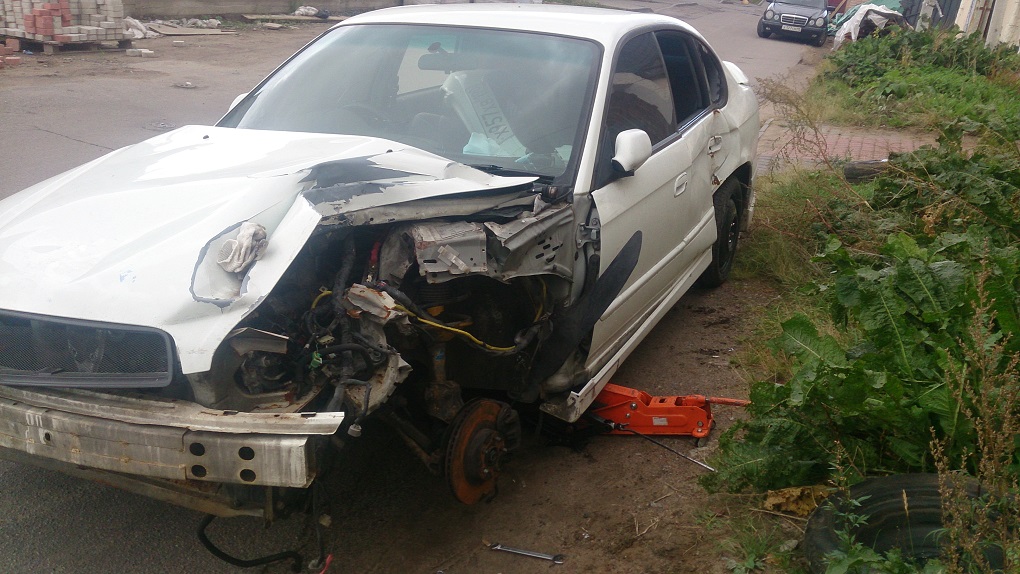

... откопал донора
Закатили в гараж
И выдернул сердешко с коробушкой и всей необходимой проводкой

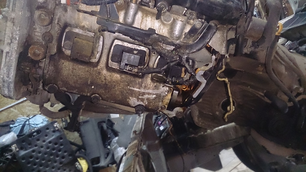

Ах да, пыонерский удар в столб сказочный был ...
... порвало подрамник
левую подушку движка срезало
раскололо рулевую рейку
Но крышка с катушкой уже найдены и скоро приедут ...

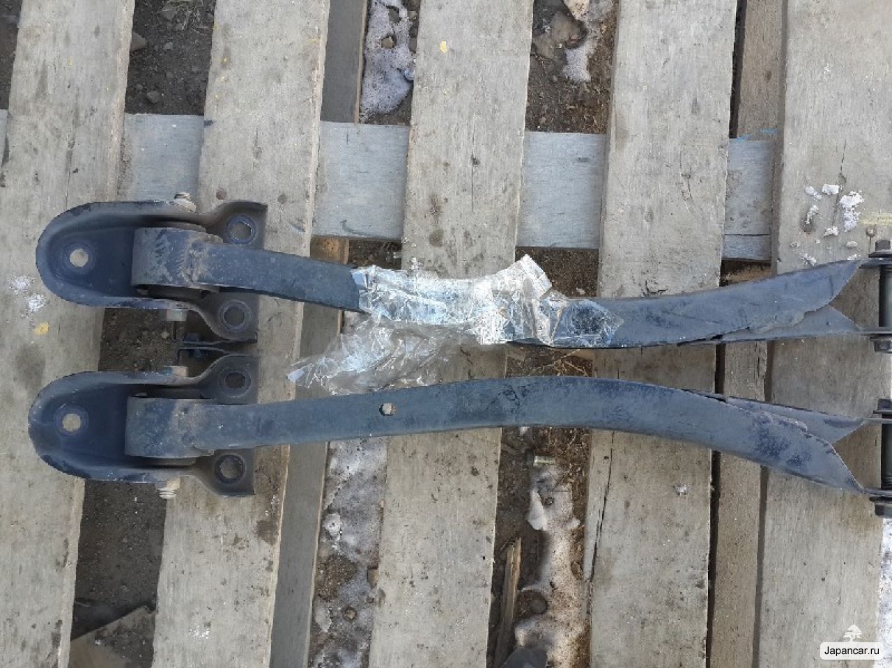

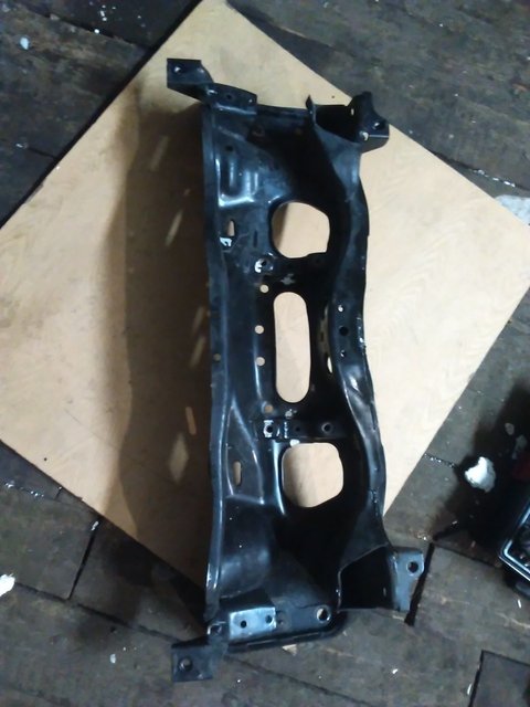

1) усилить жесткость кузова.
Для этого куплены от форестера SG передняя балка под ДВС и продольные балки, так называемые "лыжи"
... осталось купить верхние распорки. Скорей всего у Сени Тверского (отечественного производителя) smile.gif

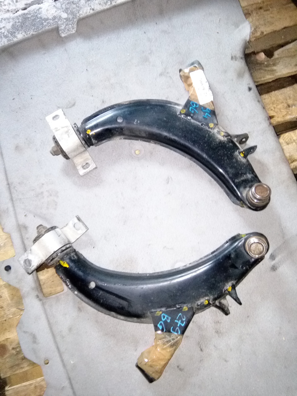

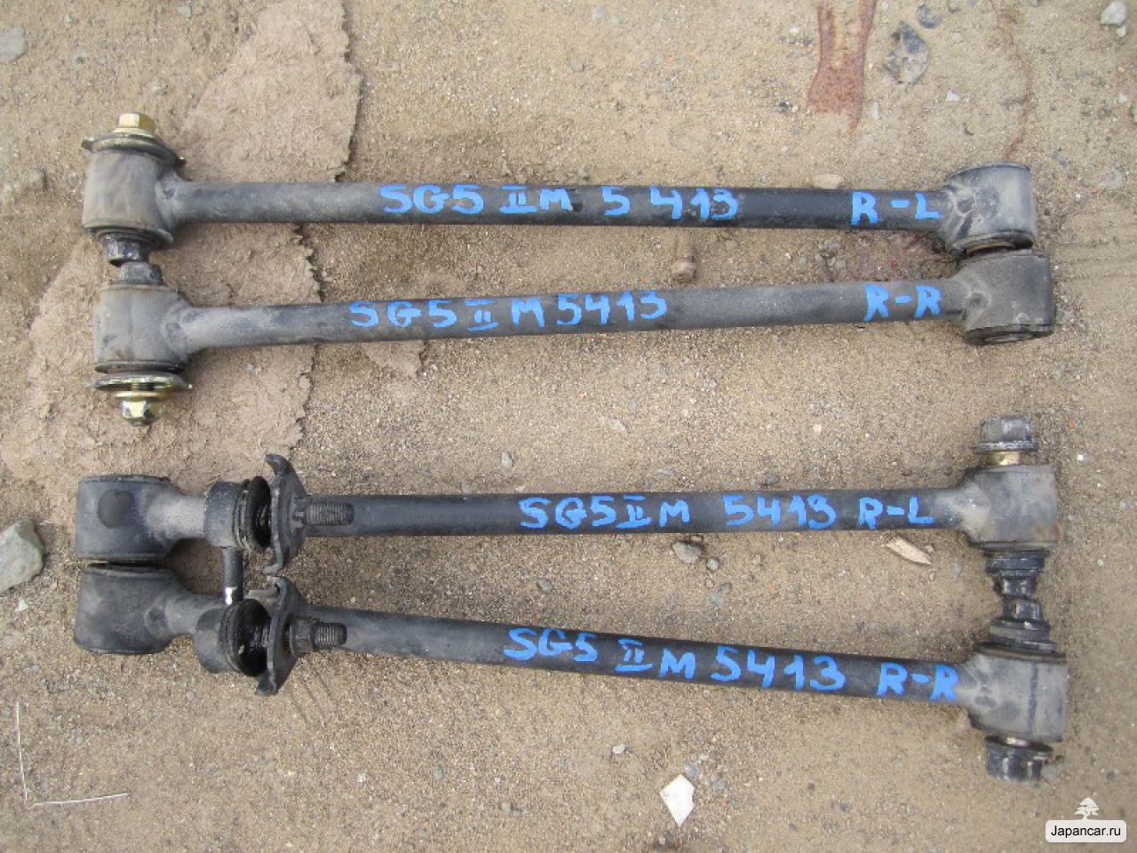

2) расширить колесную базу.
Тут всё просто - замена родных рычагов на рычаги от форестера SG (легаси BG) - они на 2 см. длинее родных СФ-ных.
Плюс у них более жесткие сайлентблоки и сделаны крепления под менее проблемные стойки стабов (с шаровыми опорами)

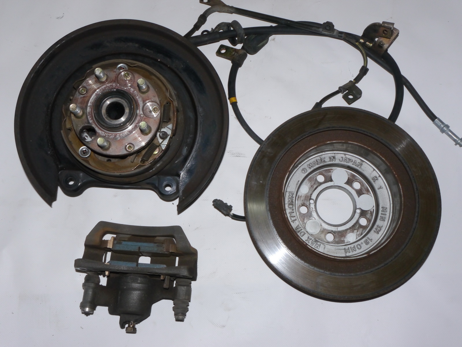

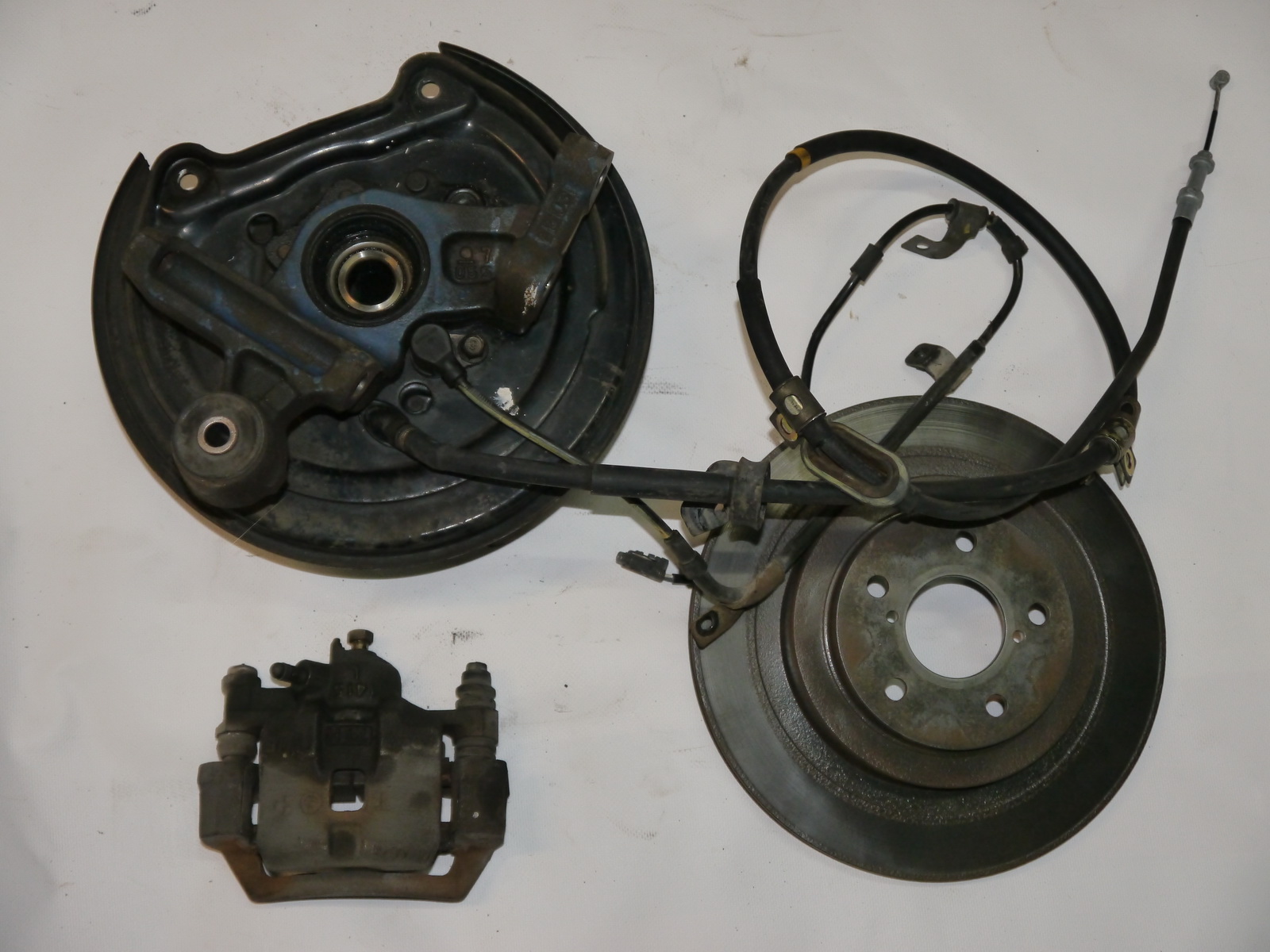

3) возросший табун японских пони нужно осаждать более эффективными тормозами. Поэтому меняем и тормоза:
Передние - с донора: двупоршневые с 294 диском
Задние - от турбофорестера(легася): однопоршневые с 290 диском.

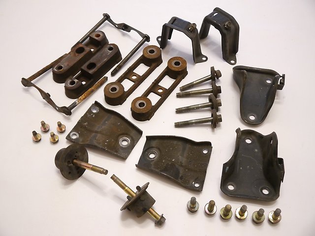

5) "Закладка" под будущий лифт подвески - комплект заводских проставок под балки подвески от легаси BG гранд вагон.

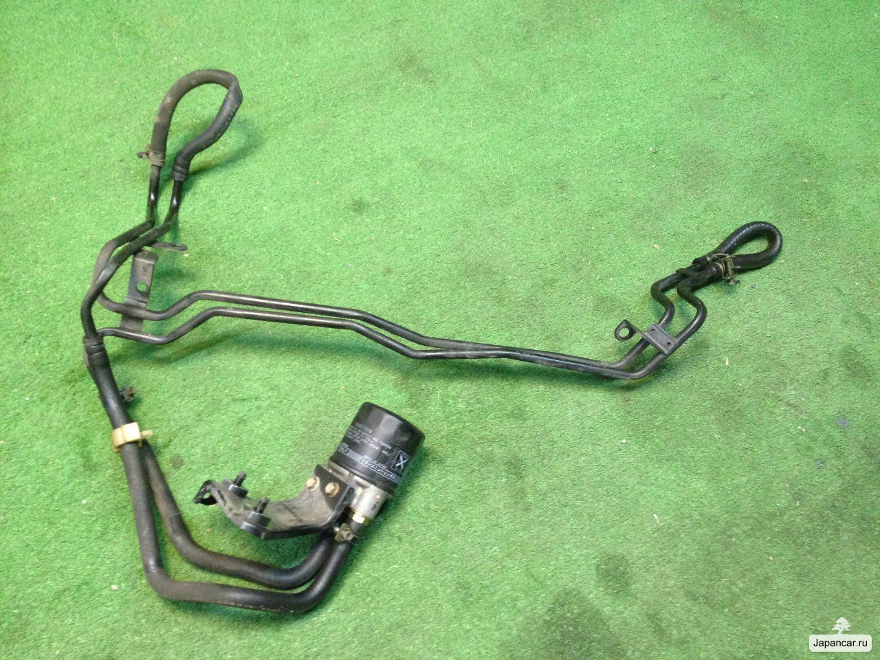

Ну и до кучи всё необходимое для перехода с МКПП на АКПП: педали, селектор переключения передач, панель приборов и карданный вал.
Ах да, при аварии у донора бесследно снесло фильтр АКПП вместе с кронштейном и подмяло трубки магистрали системы охлаждения АКПП.
Поэтому и их тоже ...

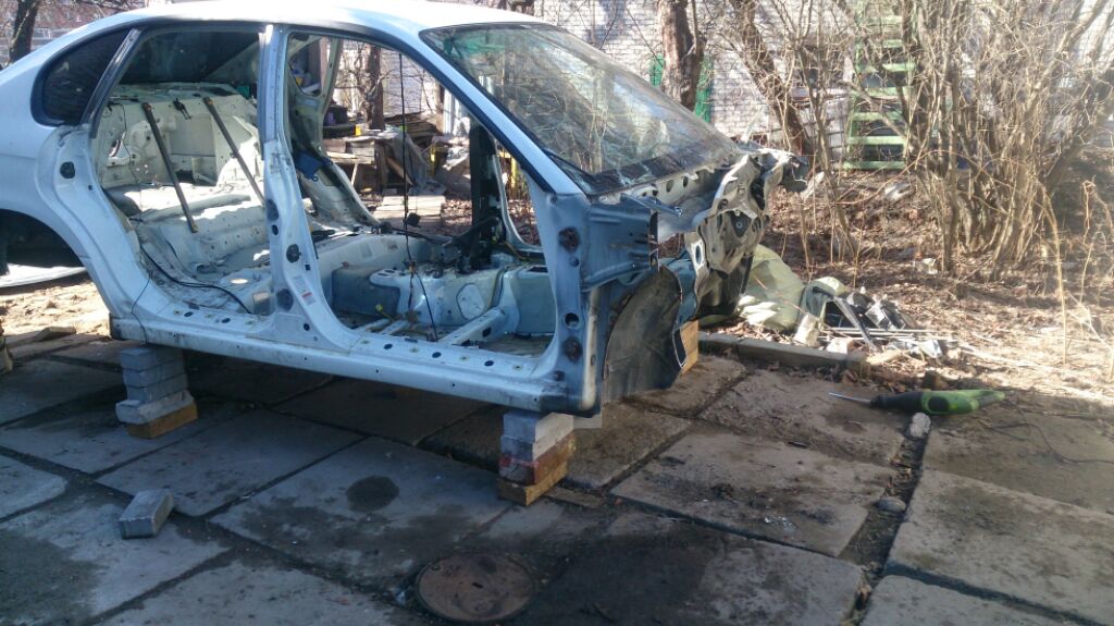

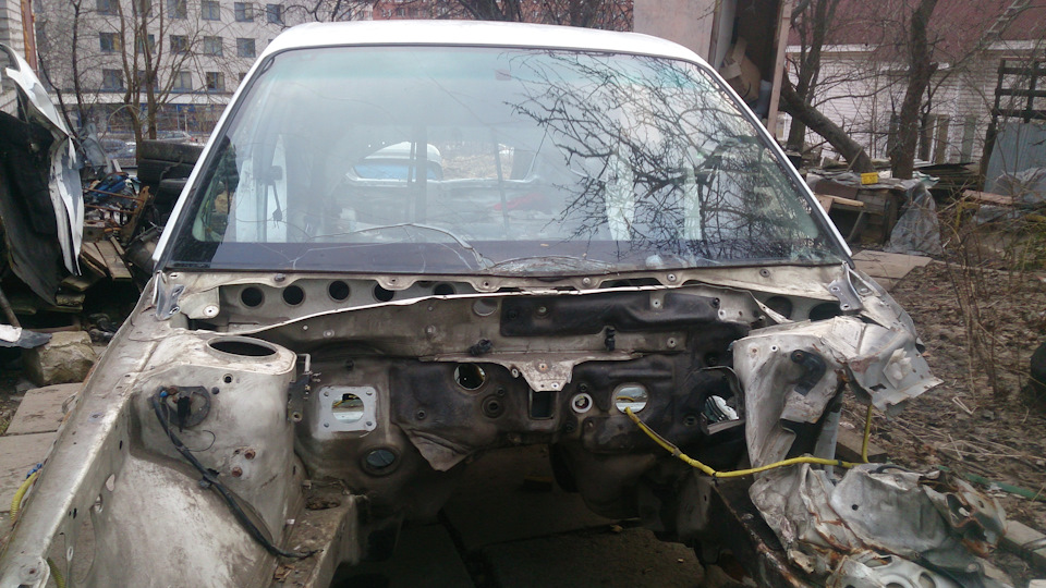

Предвкушая шпили-вили или "доразбирал донора"...

Не так уж и оперативненько.
Откопал из спячки и начал разбор 4 марта.
Сегодня 23...
...а завтра друзья магаданцы прилетают.
Так, что попил закончу на следущей недельке.
