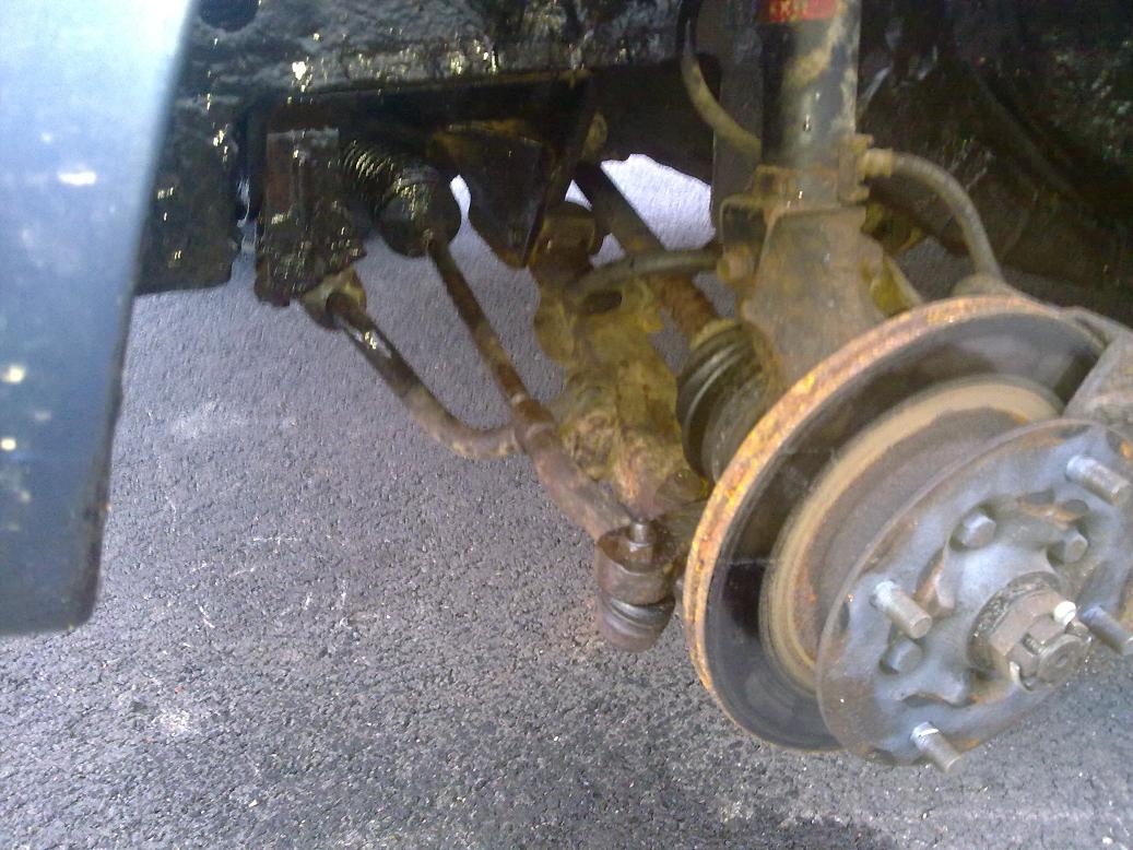

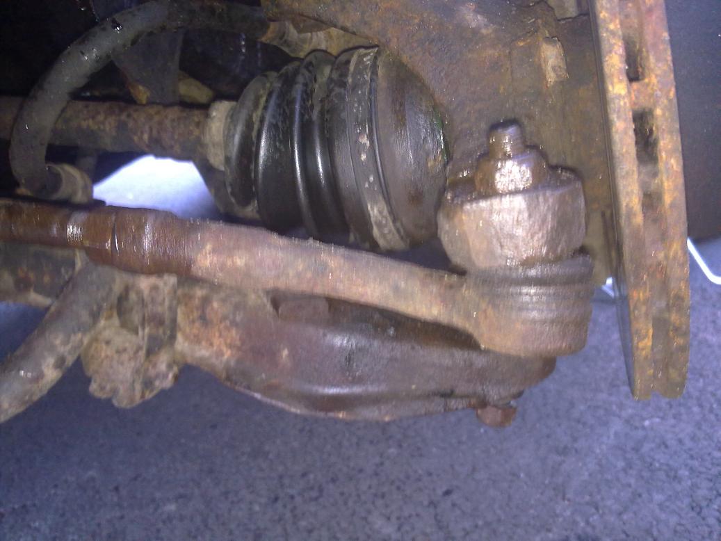

В общем, молча про себя матеря 30 метровсекундный ветер и под удары кювальдочки шаровые опоры и нахойнешники заменены ... Интересная вещь всё таки этот износ шарнирных соединений. Слева наконечник был без люфтов, а вот опора просто в гавнище ... с люфтом милийметров в 4-5 blink.gif excl.gif
Ожидания такой же уханькайки справа, ввело в задумье обнаружение практически целой шаровой опоры и болтающегося пальца наконечника ...
Объяснение этому находиться лишь в том что ... бактерии короче разные ... или менялись эти зап. части зелёными человесками, то бишь непопарнё.
Приятно порадовали легко отвкрютившиеся хайки. Но что более поразительно ... внутри соединений Смазка!!! и нет и намёка на корозию внутренней части резьбы болтов.
Положительным моментом также оказалось то, что на регулировке схождения, был вынесен вердикт: "чё приехал, тут всё, по микрометру... зачипись в общем.
А вот крышку трамблёра поменять не удалось, т.к. ветер так и норовил поиграть моим капотом в воздушного змея... girl_witch.gif
Ах да ... чуть не взабиль ... - местной леворукий альцион, точнее ХТ - Нажмите для просмотра прикрепленного файла

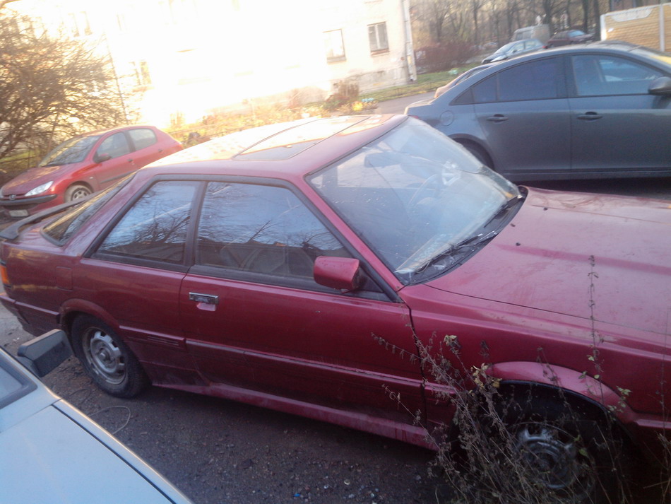

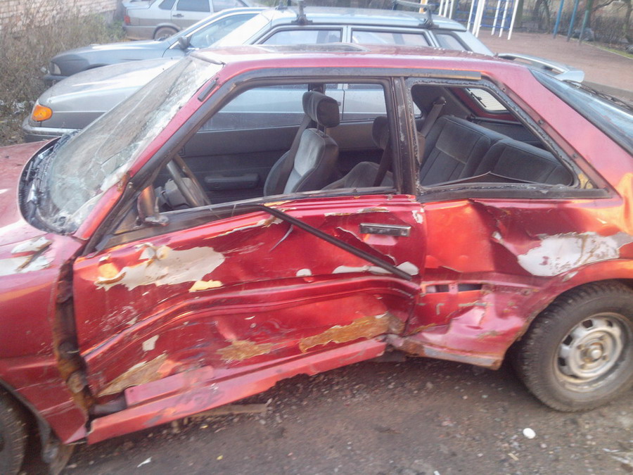

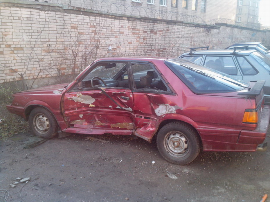

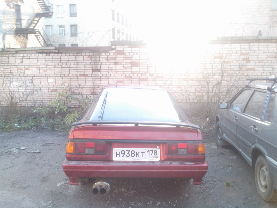

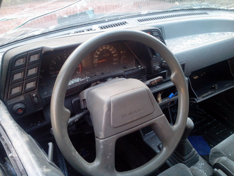

Отдали мне сегодня эйго...
Эх, жаль что восстановить его будет оченна трудно.

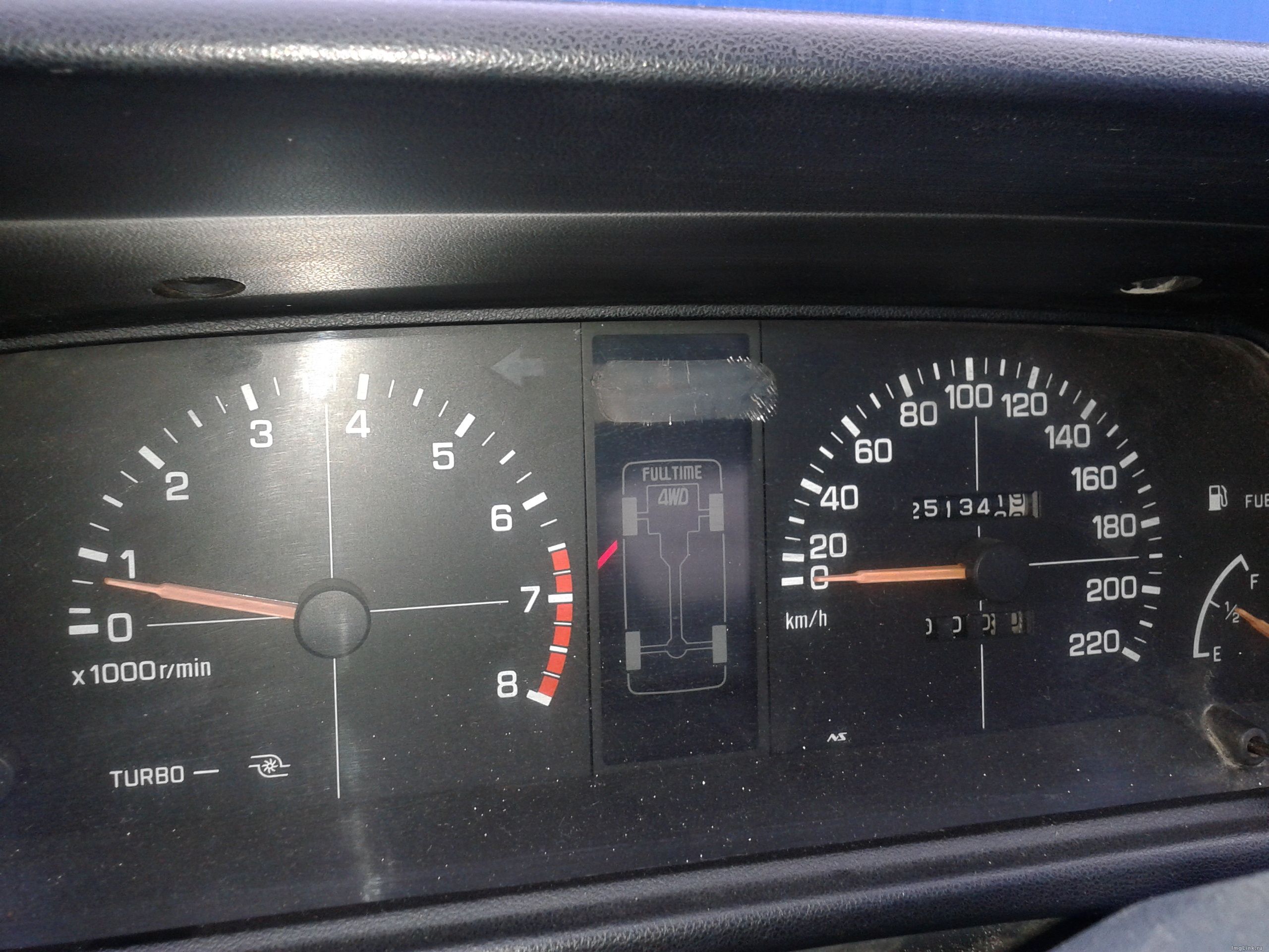

Прикольный был, и спидометр на 220, круто. Имхо, восстанавливать там нечего, надо снять с него всё что можно из агрегатов, заботливо сложить в гараж, а кузов сдать. Всему своё время.
Ыршлщ
Да, авария была спустя 2 дня и 180 км после того, как его выкатили с СТО полностью перекрашенного и перебранного...
Мой спидометр -
Ыршлщ, о чём я и говорю - отличный донор. Или такого же найти с убитой начинкой и свапнуть, или свапнуть твоего, если у этого начинка покруче.
Ыршлщ, это не свап, это Татра.
Ыршлщ
Гидр, Татрой она будет, пока рычаги новые не изготовят.

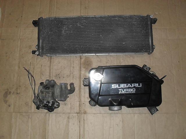

Цитата(Ыршлщ @ 13.11.2013, 7:42) *
Если кто-нибудь, где-нибудь (мэйби на разборках) увидит вот такой интеркуллер с легасика 1 поколенья, то сообщите...
Я б прям с радостью его прикупил ... а потом бы придумал, как его с оказией мне передать ...
Володя, лови!!
http://vladivostok.baza.drom.ru/interkuler...r-23764041.html
продавец проверенный, много запчастей у него взял уже, и поторговаться можно!!!

Спасибо Серёга, но увы это не продавец, а барыга..., ибо такой же комплект в барахолке соседнего сайта выставлен за 9. Но и это много, т.к. целковский стоит 4,5 ...

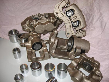

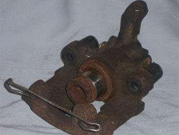

Дело в том, что при торможении бьёт педаль тормоза. При чём амплитуда ударов практически совпадает со звуком и амплитудой вибрации. Вскрыша показала, что левый тормозной диск заточен к краю до толщины в 3 мм. При вращении колеса, тормозной суппорт постоянно двигается на направляющим (наружу - внутрь - наружу - внутрь ...), диск имеет на разных участках разную толщину и/или геометрию восьмёркой. Из-за конусности диска, колодки стоят в раскорячку /\ ... Справа ситуация получше, но толщина диска не больше 6 мм... Из сего понятно, что "резать к чортовой матери, не дожидаясь перитонита".
В связи с этим, заказаны новые диски: Задние Japanparts DP-700 и передние - Ate 240118-01041 и тормозные колодки к ним фирмы Адвикс/Сумитомо. У товарища-леоновода взяты б/у-шные суппорта Нажмите для просмотра прикрепленного файла и отданы в спец. сервис на реинкарнацию, до такого состояния Нажмите для просмотра прикрепленного файла. Работы включают в себя: разборка, очистка, пескоструйка, нанесение нихромового покрытия, замена пыльников, сальников, поршней и направляющих. Срок около 3-х недель и то из-за специфичных поршней передних суппортов, имеющих, как гидропривод от основного тормоза, так и тросовый от стояночного.

Володя, я извиняюсь, на втором фото - это вот... ohmy.gif это... это твои тормоза... после... после... и... и там нанесли... нихромовое... да?... это чо правда?... ohmy.gif так бывает? такие сервисы бывают? они так делают?... ohmy.gif
Ыршлщ
Фото взято с сайта сервиса, в который были отданы донорские суппорта - http://support7.spb.ru/. Нихромовое покрытие наносят они не сами, а отдают на Кировский завод - старинное и широкоизвестное предприятие. Да, они полностью восстанавливают суппорта и дают годовую гарантию. Более того, на многие современные и широковостребованные марки авто они предлагают уже восстановленные суппорта. И постоянно поставляют их в интернет-магазин autopiter - http://www.autopiter.ru/brand/support7?page=2 Да, такие сервисы бывают ... Увы, не везде ... sad.gif
Мой передний суппорт выглядит вот так - Нажмите для просмотра прикрепленного файла И продается в Янкии за 56,89 дорралей. Но цена доставки одного 2,5-2,8 т.р. делает их покупку нецелесообразной.

... пересобрали донорские тормозные суппорта. Завтра-послезавтра заберу и выложу фото ...
Ыршлщ
Суппорта забраны ... но фонарик со встроенным фотиком и звонилкой практически умер ... и при попытке сделать фото виснет наглухо ... видно его поразили не просто вирусы, а ленточные глисты...
