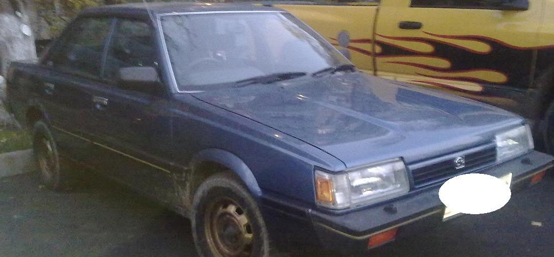

Это моё фото.

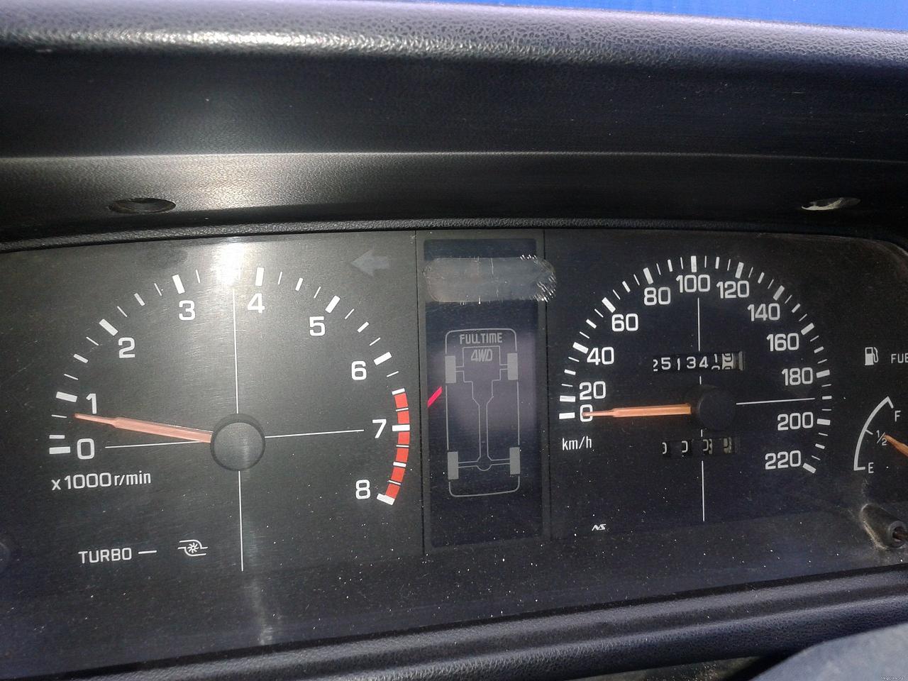

251704 км.

- - HILANDER   это как можно было наездить 251 т.км?   27.10.2013, 10:45
- - Гидр   HILANDER, а что?   27.10.2013, 10:48
- - oag   HILANDER, за это время можно было и миллион наезди...   27.10.2013, 11:44

- - Ыршлщ   Гидр, одометр механический. Так что в нём только т...   27.10.2013, 22:56
- - Гидр   Ыршлщ, в одометре, я почти уверен, сидит геркон - ...   27.10.2013, 23:11

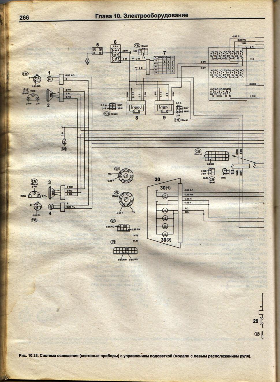

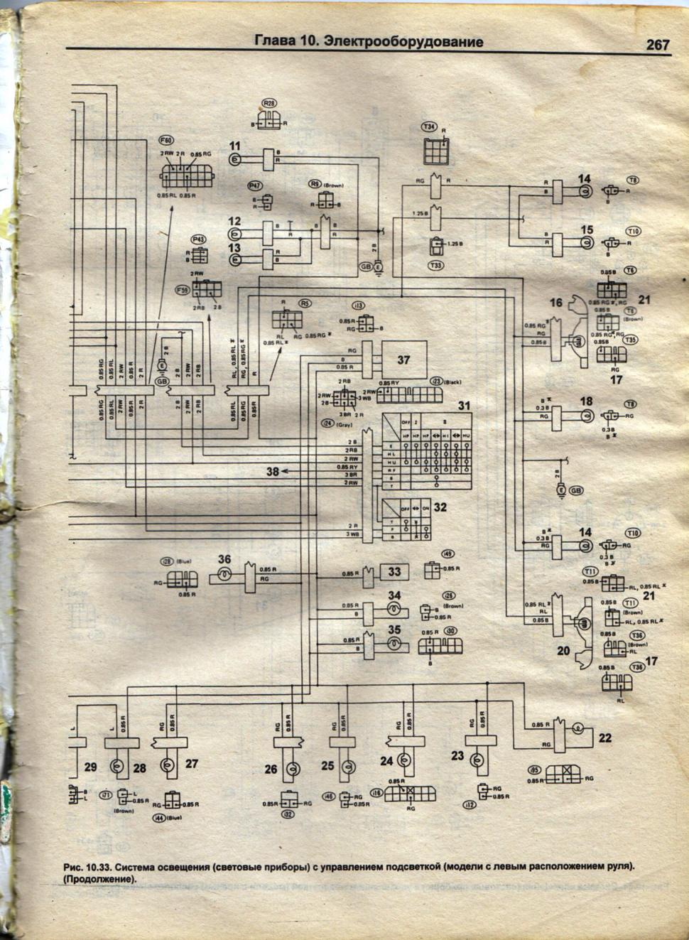

- - Гидр   Масса отгнила? У лампы 2 нити... они соединены на...   28.10.2013, 9:37
- - Ыршлщ   Гидр, На сколько я понял леоноводов ... при выключ...   28.10.2013, 9:43
- - Гидр   Ыршлщ, скачал я твою схему, а это схема питалова. ...   28.10.2013, 9:55
- - Ыршлщ   Гидр, звиняй втупиль ... вот схема освещения ( в...   28.10.2013, 10:14
- - Aberdin   Абалдеть , где и за сколько взял, какой год, каки...   28.10.2013, 11:01
- - Гидр   Ыршлщ, я по схеме никакого второго реле не увидел,...   28.10.2013, 11:27

- - Miggrish   Ыршлщ, СТОП, а на фото - правый руль!!...   30.10.2013, 11:29
- - Filmor   Miggrish, Питерские все такие мутные. А уж если Во...   30.10.2013, 12:11
- - STARGAZER   С левым рулём в Питере неудобно ездить, поребрик н...   30.10.2013, 12:16
- - Гидр   STARGAZER, а также неудобно заходить в парадные, к...   30.10.2013, 12:23
- - STARGAZER   Цитата(Гидр @ 30.10.2013, 12:23) STARGAZE...   30.10.2013, 12:26
- - Гидр   STARGAZER, согласен, довольно неудобно, по парадно...   30.10.2013, 12:29
- - miki   Баян это всё..,, не будут они светить на 100...   30.10.2013, 13:44
- - Ыршлщ   Редиска Экзист выкинул из заказа комплект переднег...   31.10.2013, 7:44
- - Ыршлщ   Цитата(Miggrish @ 30.10.2013, 11:29) Ыршл...   31.10.2013, 8:49
- - Гидр   Ыршлщ, так ведь зеркальный фотоаппарат, как извест...   31.10.2013, 9:07
- - Ыршлщ   Гидр, не знаю ... у старого нквдэшника фотик верти...   31.10.2013, 9:12
- - Miggrish   и шильдик правильно расположен... не... что-то тут...   31.10.2013, 9:19
- - Miggrish   Ыршлщ, а у меня антена справа =( и руль справа......   31.10.2013, 9:27
