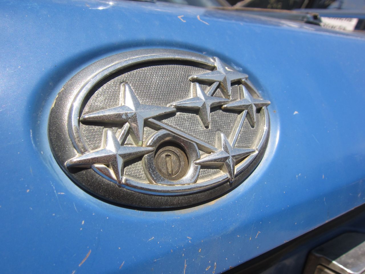

Пришла, пришла, пришла ... звездочка, да не одна, а целое созвездие - Нажмите для просмотра прикрепленного файла

дурашка-продавашка просто её кверх-тормашками сфотографировал . dow-load.gif
Вот на багажнике леонки 2-го поколения - Нажмите для просмотра прикрепленного файла

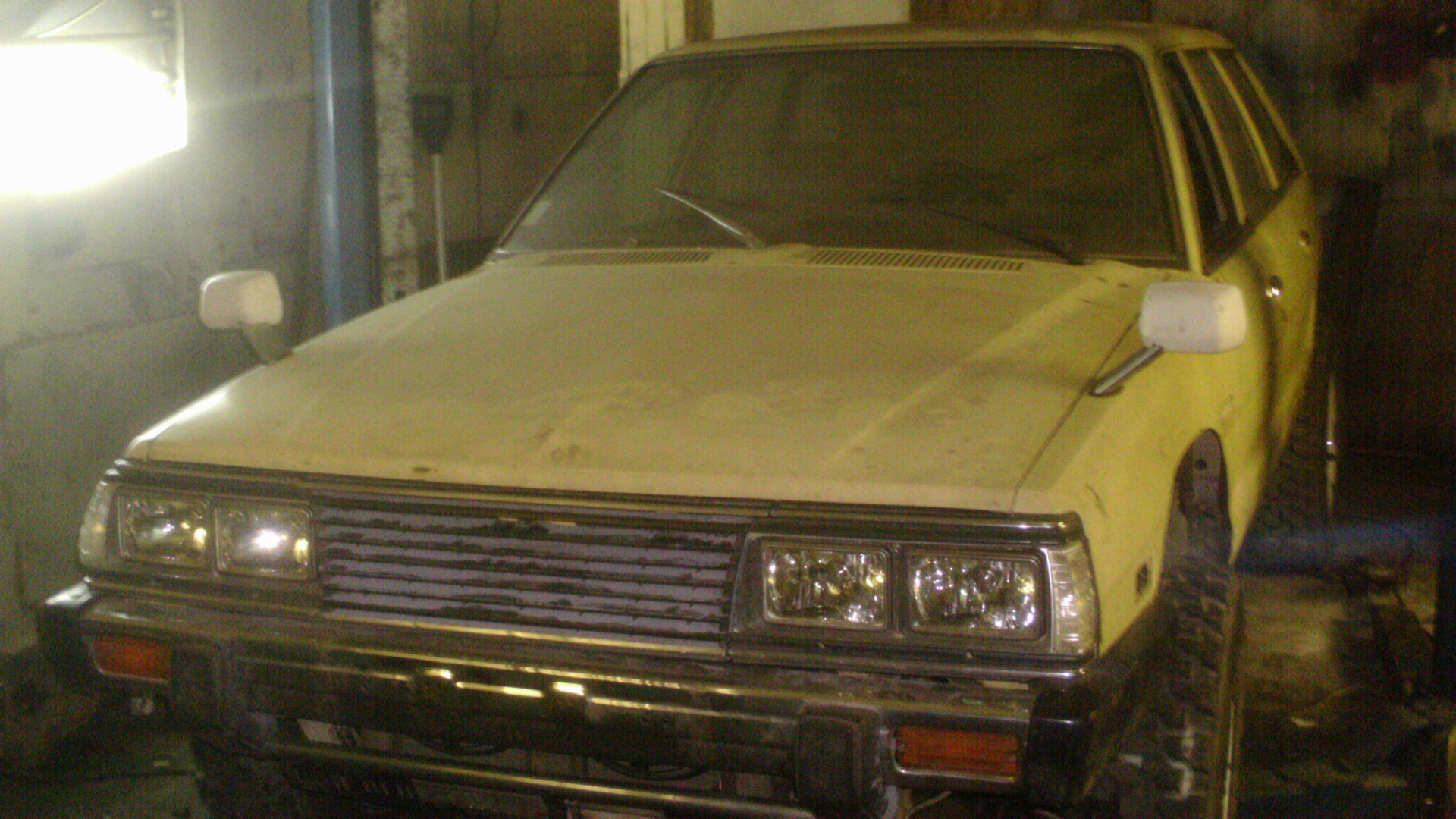

Предложили этого красавчика:
Сижу, как в марганцовцу с лимоном макнутый ...

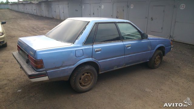

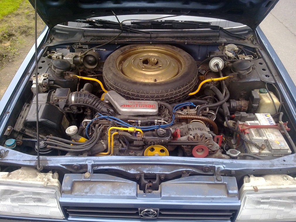

Ыршлщ
Блииииииииииииииииин - баян, да что ж сегодня за день то такой?

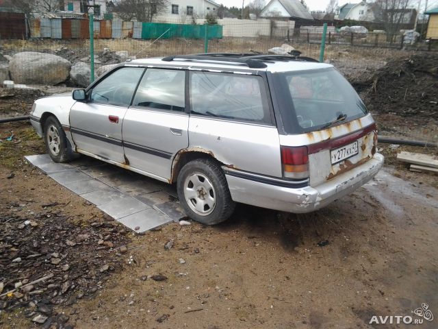

Ещё более редчайшего субаря выставили на продажу ... да ещё с лонговым кузовом, да ещё и с тарговой крышей ...

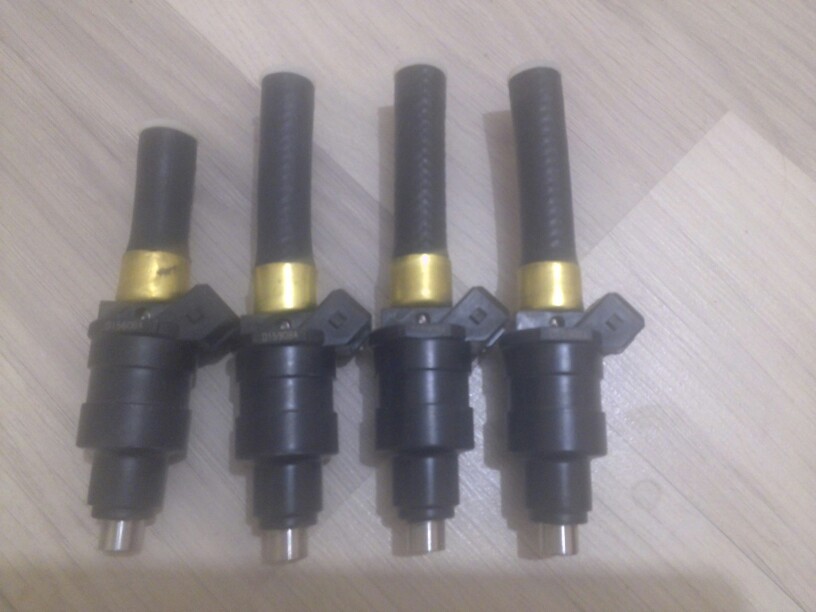

Забрал распылители.
... осталось дождаться прихода резиновых уплотнителей.

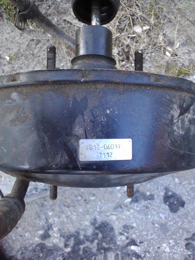

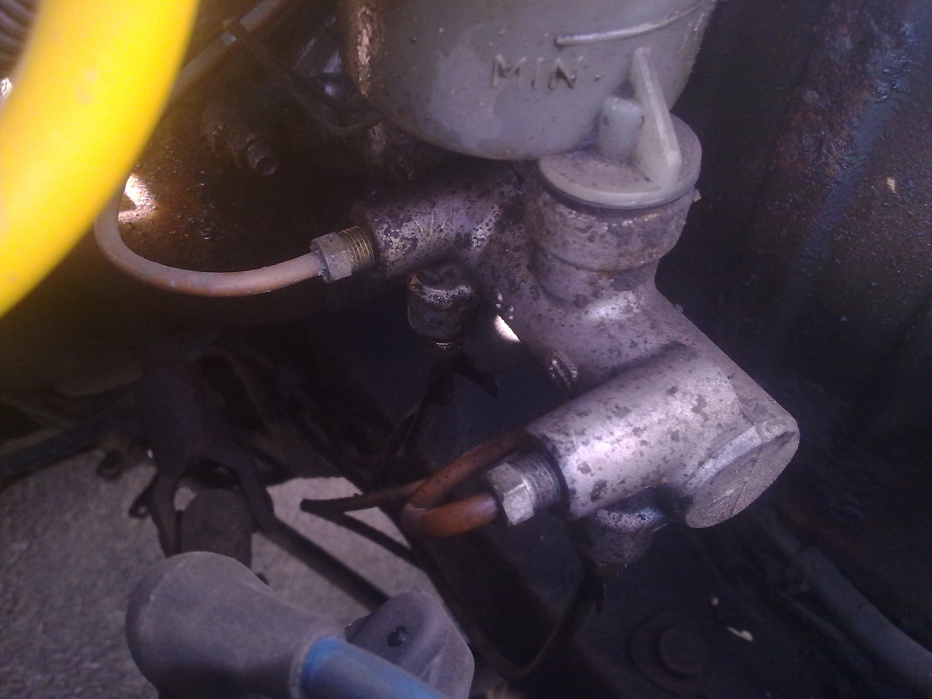

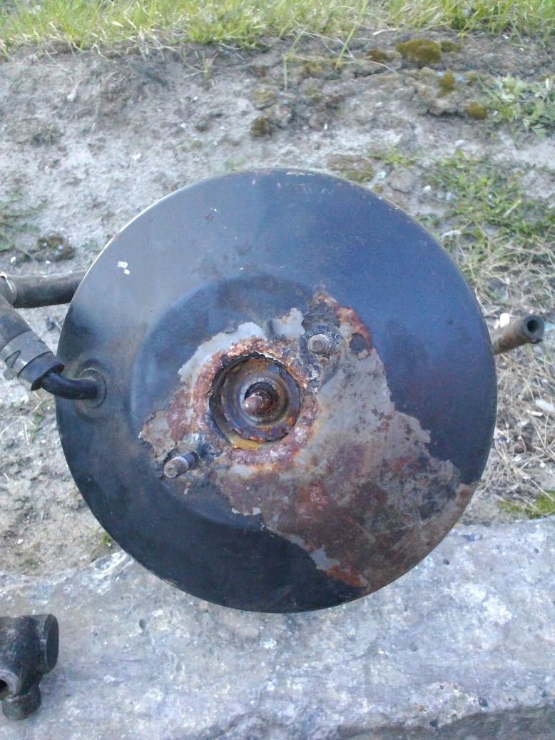

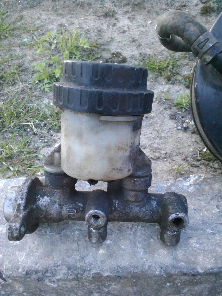

Приехал б/ушный вакуумник и ГТЦ с Нижневартовска.
Вакуумник будем тереть, чистить, драить, красить.
ГТЦ в разбор и дефектовку корпуса и поршня.
Это всё взамен нынешнего вакуумника, покрытого коричневым кариесом и ссущего ГТЦ

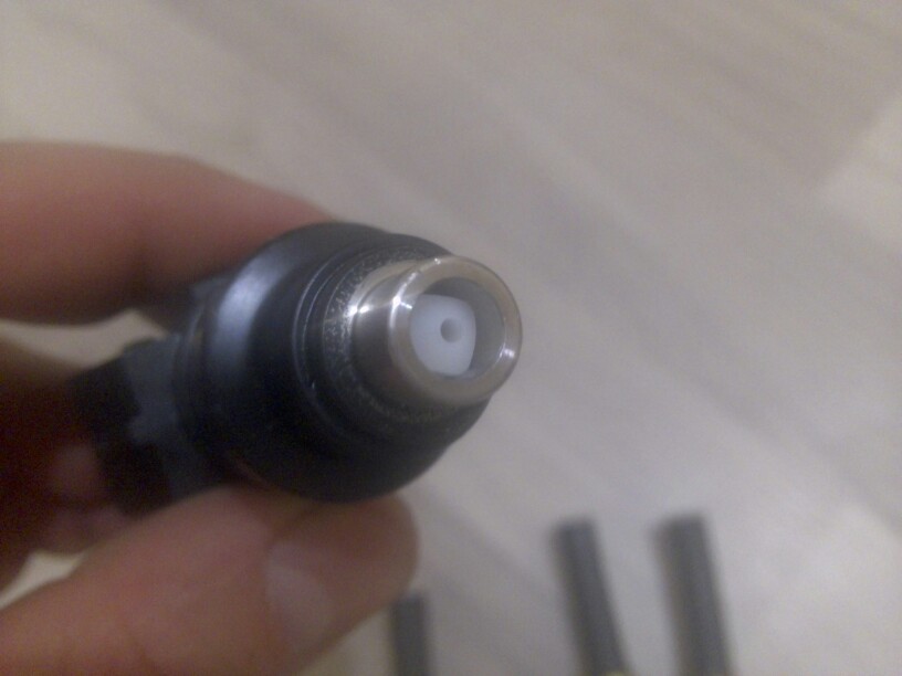

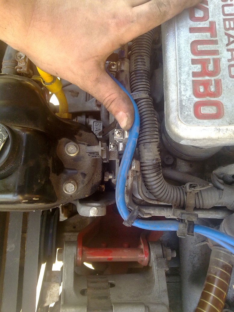

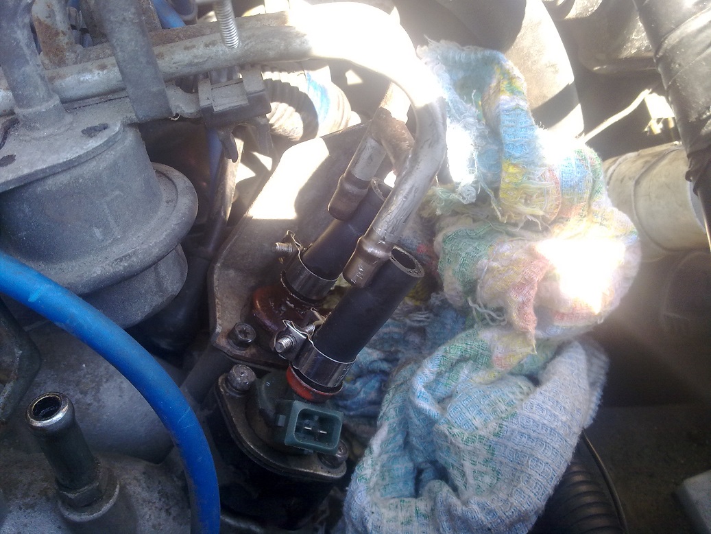

День выдался солнечный и увы жаркий ... +29, ни ветерка и палящее солнышко не самые лучшие спутники в работе.

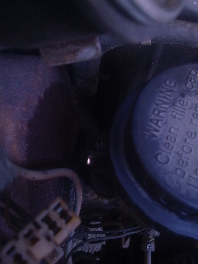

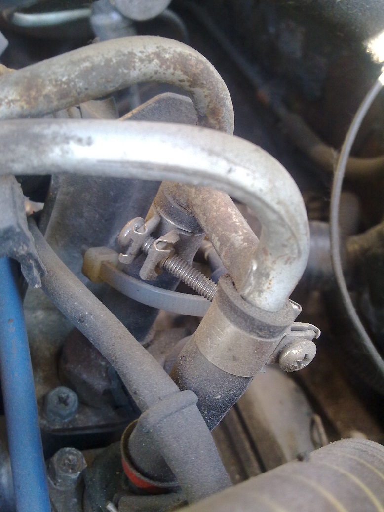

Работа заключалась в замене вот этих форсунок.
Три из четырех болтов, крепящих топливные трубки открутились нормально, а вот четвертый упёрся в корпус насоса гидроусилителя -
Чтобы его извлечь понадобилось бы ослабить натяжение сдвоенных ремней навесного, снять генератор и насос ГУРа. Решил попоробовать обойтись без этих манипуляций и успешно расстыковал трубки и форсунки - Нажмите для просмотра прикрепленного файла

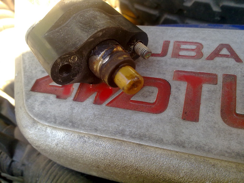

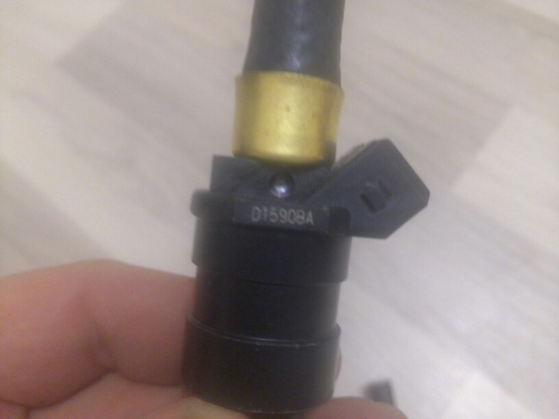

Извлёк форсунку Нажмите для просмотра прикрепленного файла
И решил сравнить с новой Нажмите для просмотра прикрепленного файла
... да это не обман зрения - родная форсунка имеет более длинную часть с рапылителем и сам распылитель находится на самом кончике, а у новых эта часть короткая и распылитель углублён внутрь на 3-5 мм.
Смутил меня сей факт, но от дальнейшем смены не остановил ...
Поставил 2 новые форсунки и завел авто ... движок пердически троил и даже на оборотах ддёргжался паркинсоном. Замена двух других форсунок ещё больше усугубила ситуацию.
Вердикт про совместимость был вынесен однозначный - "взсад".
И тут, в ходе снятия трубок с новых форсунок ... бензином забрызгался сам и облил телепон. Последний был разобран и выложен просохнуть, поэтому фотоссесия тут прерывается ...
Ну чтож ... Промыл старые форсунки карбклинером ... и вернул их на законное место.
Собрал телефон. Как ни странно, но этот кирпично-предательская навинокиа заработала, как ни в чём не бывало

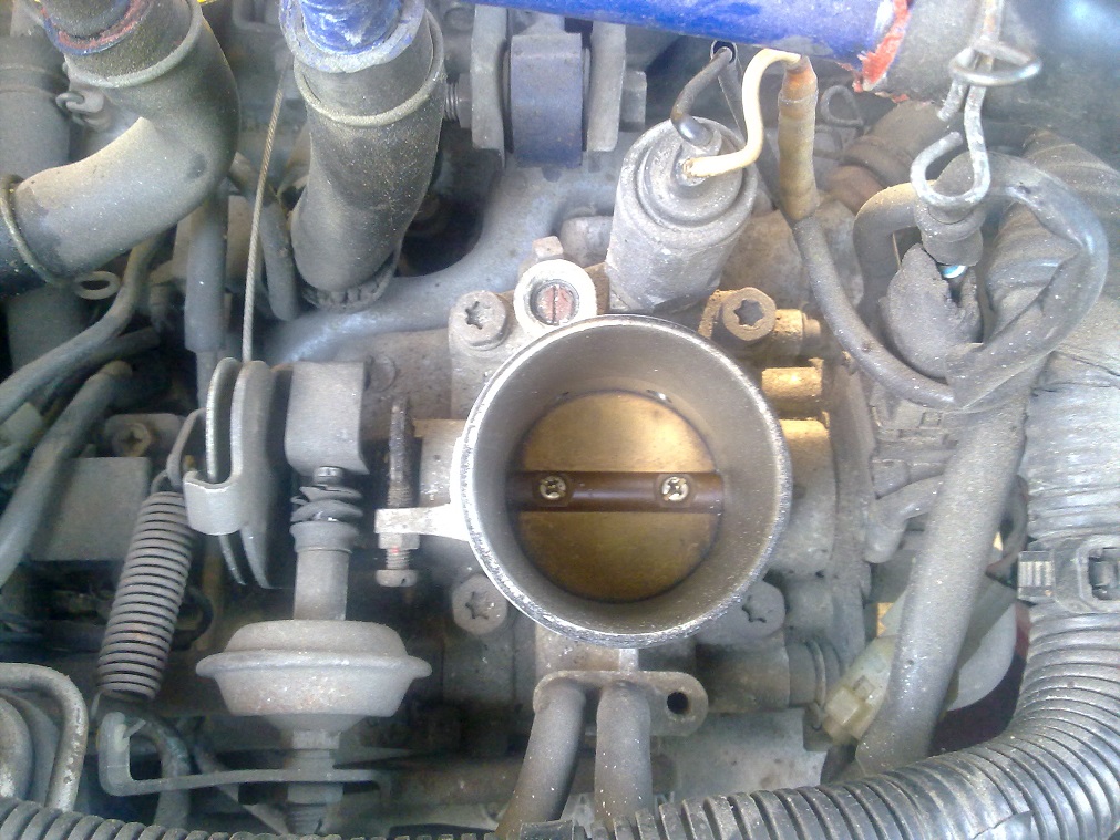

Заодно решил помыть и дросель с КХХ Нажмите для просмотра прикрепленного файла

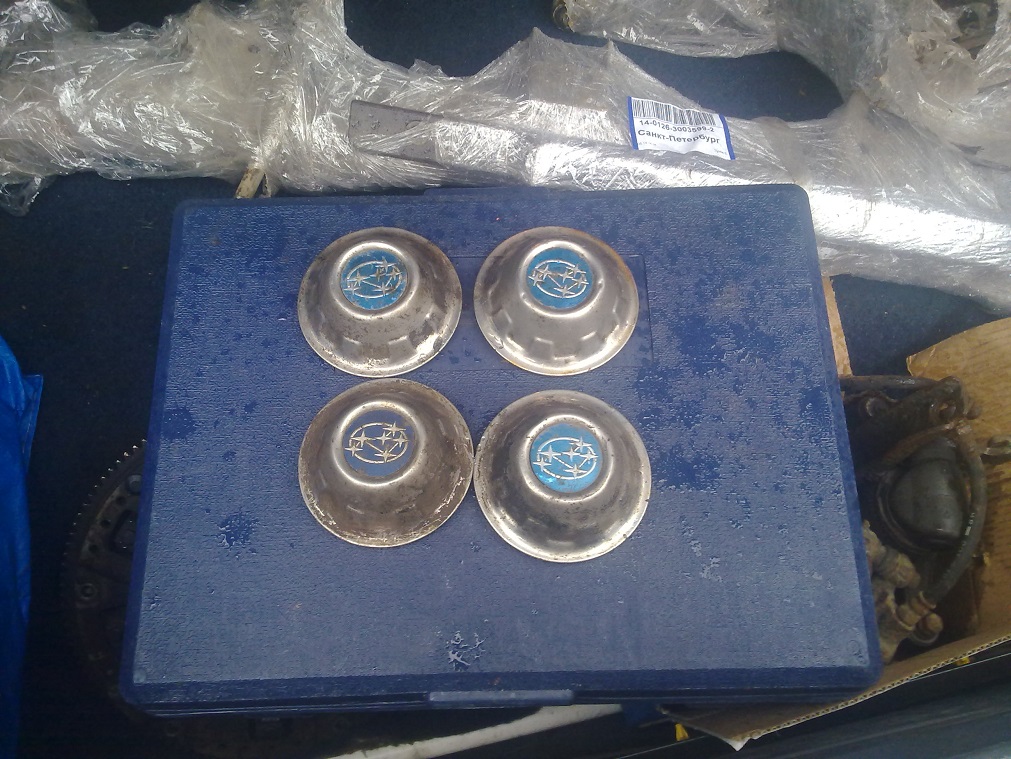

Вот такие пафосные 1_sun.gif суба-колпачки на ЦО колесных дисков мне достались ...
