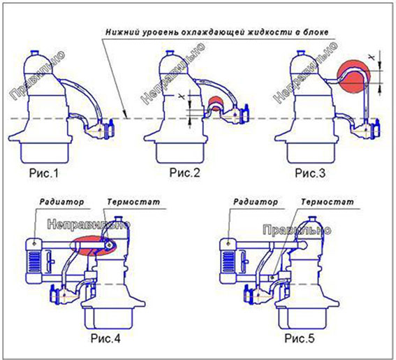

hronik
VIN*49, что то как то Ваша картинка не АЛЁ...
Там многое зависит и от расположения термостата и др. "мелочи"
короче, умничать не буду, просто размещу картинку из инета, она мне много раз помогала при установке подогревов...
VIN*49
hronik, Верхний три позиции показывают, что во время установки не должно быть не каких провисов петель, шланги по возможности максимально должны быть спрямлены и тому подобное. Здесь целиком и полностью согласен.
А вот на остальных изображениях, не согласен. Повторюсь, зачем греть радиатор, расходовать энергию попусту.
И потом здесь описано подключение спереди а я описал подключение сзади. И потом от радиатора отопления до головки блока быть не может термостата по определению.
hronik
на нижних изображениях радиатор НЕ ГРЕЕТСЯ, точнее он будет греться только когда откроется термостат, т.е. когда двиг будет горячий
у меня на 6G72A именно так и стоит термостат (на входе в головку от радиатора)
ААА!!! айм сорри! Вспомнил... у меня термостат стоит всё таки на выходе из блока в радиатор
VIN*49
Жидкость в любом случае будет двигаться через закрытый термостат т.к. там есть клапан и радиатор однозначно нагревается на равне с двигателем.

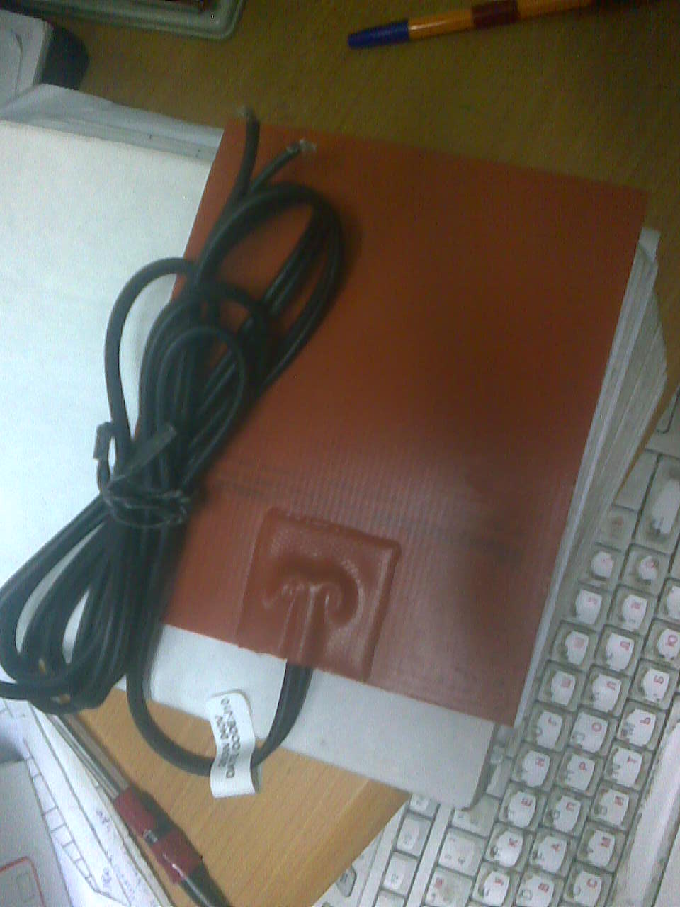

exPloZive
VITOLD, продаются
rusinchic
exPloZive, а можно фото и цену?
exPloZive
rusinchic, завтра
STARGAZER
Sky1992, Я ставил на ТД27, могу пальцем ткнуть куда чего крепить.

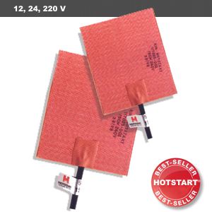

VITOLD
Цитата(exPloZive @ 6.2.2013, 11:37) *
Фирма HOT START
два размера, цены 4200р и 4900р
В наличии на 220В есть, какие размеры и какая у них мощность?
Продажа в Автомаге?
exPloZive
VITOLD, конечно все 220 Вольт
220 Вольт , 250 Ватт , 4200р
220 Вольт, 400 Ватт, 4900р
и вот такая есть 220 Вольт , 75 Ватт , 4900р (для АКБ)

Порыл в нете: пластина на 250 Вт для объёма масла 9-13 литров. 400 Вт - соответственно больше.
Нажмите для просмотра прикрепленного файла Нажмите для просмотра прикрепленного файла Нажмите для просмотра прикрепленного файла
exPloZive, А от этого же производителя еще приводятся тены в масляный поддон двиги. Назревает вопрос: что подогреть лучше, чтоб двиге было хорошо? smile.gif
Всё-таки масло или охл. жидкость? В итоге-то нам надо нагреть двигу...
Дилемма %)
