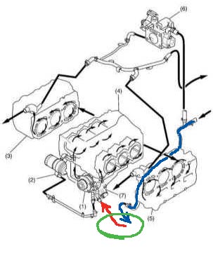

Цитата(Андрей62 @ 29.9.2015, 18:28) *
Кто может подсказать ЗНАЮЩЕГО мастера по установке эл. подогревателя. Дайте координаты. А то установил на СТО время претензий прошло. Не работает, греет, но не проталкивает жидкость. Туда же не хочу обращаться. Киловатник, российский.
Ну ясен пень, что не проталкивает.., Ну быложеж уже...
Оно проталкивается должно изза перепадов температуры , короче для вертикальных движков..
Тут движка плоский.., потому не важно от розетки, или автономный.
НО ДОЛЖНА БЫТЬ ПОМПА...
Ставица с печки и в туда где термостат. (нижний патрубок радиатора)
Друг поставил на фореге, в розетку, но взял помпу на 12 вольт., и ещё преобразователь у него под капотом 220-12вольт.
И ВСЁ ПУЧКОМ
Было уже: http://am49.ru/talk/index.php?showtopic=17448

miki
Цитата(Андрей62 @ 23.10.2015, 11:00) *
Спасибо. Но я уже второй чел, кто просит знающего мастера по установке эл. подогрева. Бляха муха неужели в Магадане нет таких?
Я не пойму..
Ты по ссылке хощдил?
вот от туду фотка
Вот за вместо г образного патрубка и ставим грелку типо северс только с помпой...,
сверху пастубок это с печки приходит.,, а снизу это в блок.,. сининькими стрелочками показано движение тосола
Там просто без помпы никак видиш на фото оно всё на одном уровне, что выход из печки., что блок
