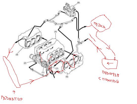

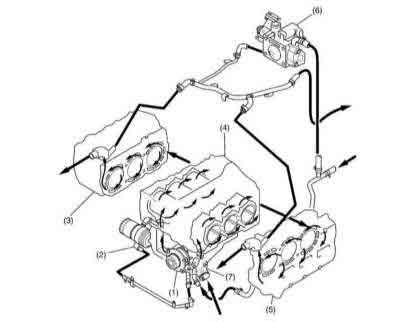

Предлагаю на ваш суд (с целью теоретического изучения работоспособности) схему подключения электроподогревателя с прокачивающей помпой.

а почему горячая жидкость идет через радиатор?

KAMAZ, собственно через радиатор охлаждения ДВС она не пойдёт, т.к. термостат не даст. Дорисован для наглядности общей схемы.
По схеме нарисовал, что подпитка жидкостью будет от радиатора ОТОПИТЕЛЯ салона.
сообщение 22.8.2009, 17:43
на мой взгляд ты получаешь тут хороший нагрев левой бошки (по ходу движения авто) и меньший - правой

Так вот жеж, зачем и выложил схему.. Требуются умные головы, чтоб подсказали, посоветовали.
Пробок в головках нет, как на фото в первом посте. Куда еще внедрить подогрев- ума не приложу suicide2.gif
Хотя думаю что подогрев с помпой разрешит неравномерность прогрева обоих головок.
А Ваши мысли по этому поводу?
Сообщение отредактировал Лис - 22.8.2009, 20:46

с печки идет на помпу,это даже из рисунка видно. от помпы антифриз расходитя по рубашке двигателя. и соответственно забор на печку идет из головок(обеих) , опять же по рисунку. почему вы решили, что будет греться только левая? к слову, вебасты и эбеспехеры ставятся именно по этой схеме. и все работает. на субарика первого поставил лет 5 назад. грелся весь мотор. проблем не возникало. так что ставь согласно твоего рисунка. будет ок. только если там клапан (вподогреве) направление потока надо не перепутать. а то на работающем двигателе печка откажется греть. удачи в установке.

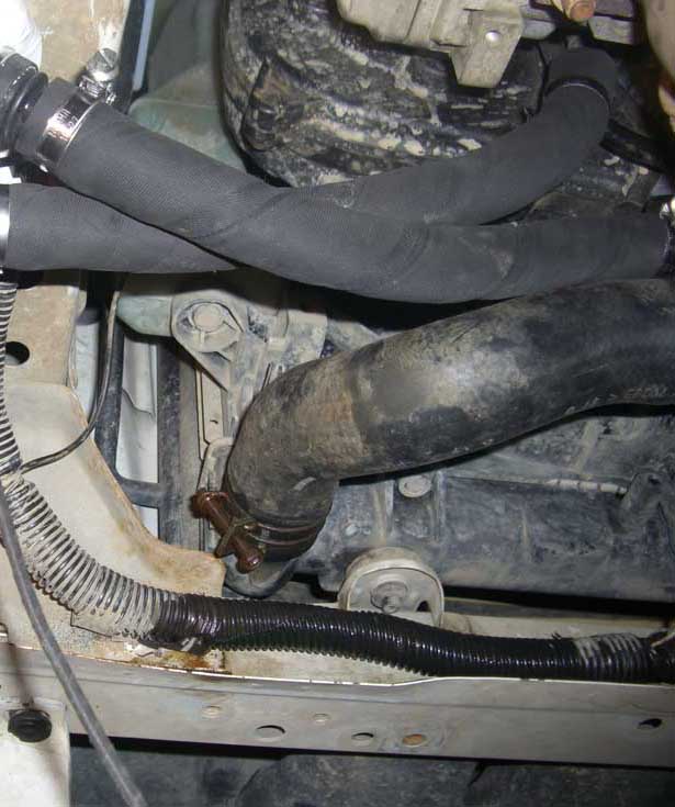

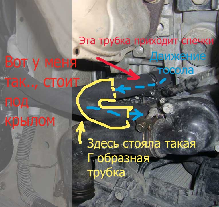

Лис Да,что Вы в самом деле, какая разница скоко там цилиндров , двигатели одинаковой конструкции, и одного производителя, я не собирался греть печку салона и врезал так:
,Т.Е горячий тосол прямо в блок целиндров идёт...
Удачи

Но разница всё же есть.. Усложнена схема, меньше подкапотного пространства.
На ДВС моделей EA и EJ подогрев внедрить- никаких проблем, EZ- пока не нашёл оптимального решения.

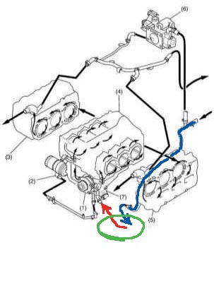

Кстати, на твоём фото, синими стрелками указано направление движения жидкости.. Это направление соответствует штатной схеме, или же при работе подогрева жидкость идёт в противоток? Стоит эл. подогрев (с помпой, клапаном?) или вебасто?

Лис "Это направление соответствует штатной схеме, или же при работе подогрева жидкость идёт в противоток? Стоит эл. подогрев (с помпой, клапаном?) или вебасто?"
Да направление соответствует штатной схеме.
Да подогрев с помпой, какая разница какой?

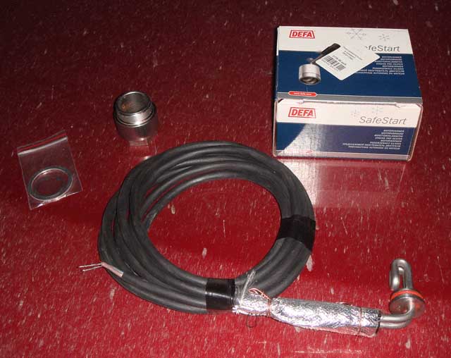

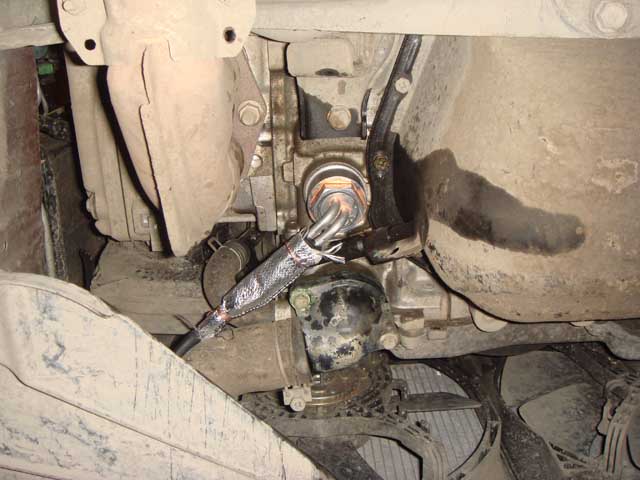

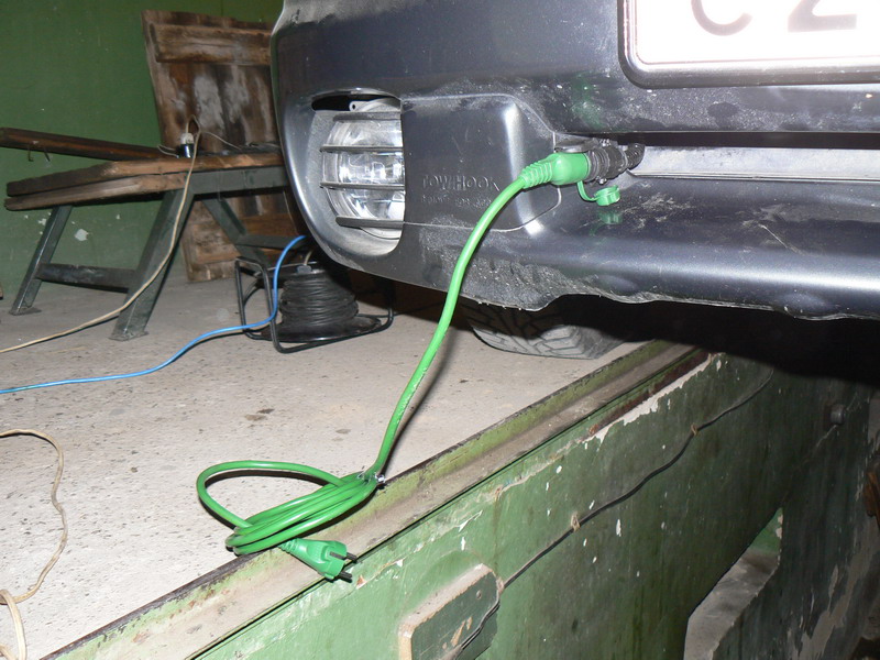

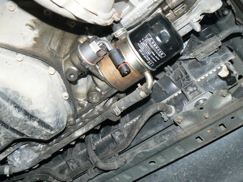

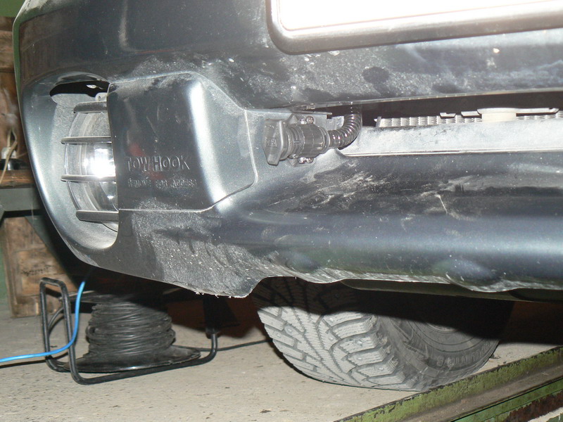

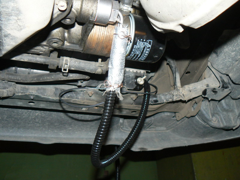

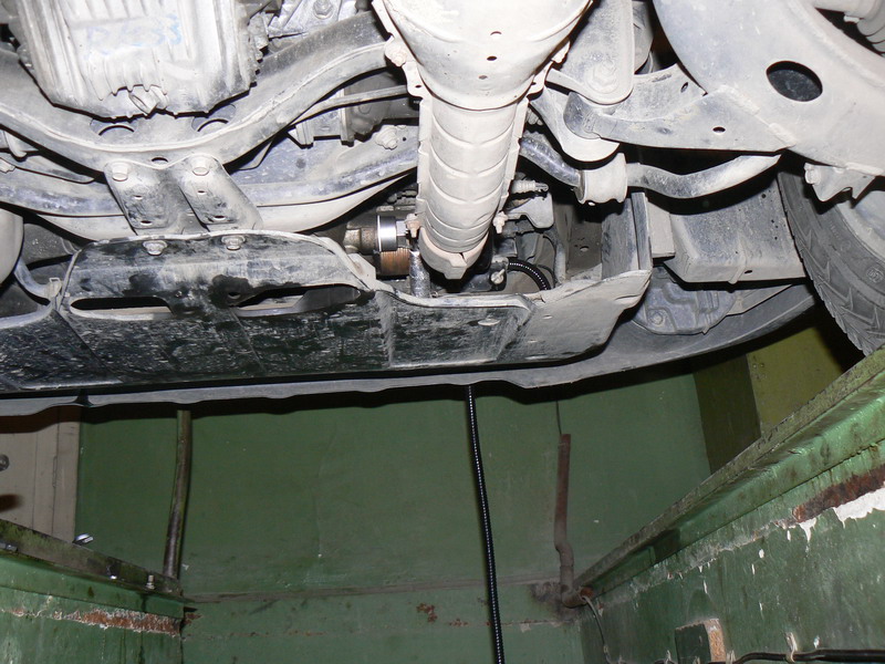

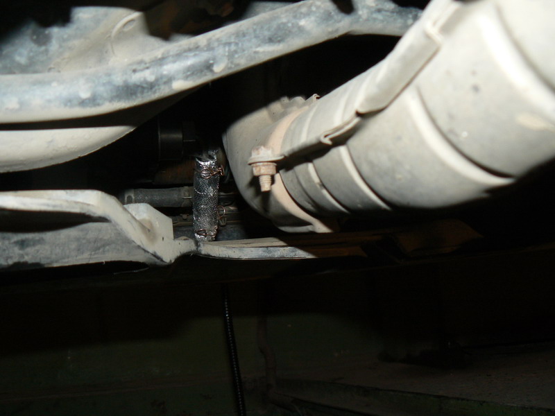

В общем, долгие муки выбора привели к тому, что решился установить электрический подогреватель ДВС фирмы DEFA. Webasto и подобные очень хорошо, но пока не по карману. Северсы и подобные подогреватели сложны в установке, в частности для Subaru.
DEFA устанавливается в технологическую заглушку, которая на резьбе, т.е. нет проблем с местом установки.
Знающему человеку время монтажа составит полтора часа, я монтировал не торопясь, с перекурами и ужином в течении 5 часов. Комплект подогрева (минимальная комплектация- кабель и ТЭН) приобретался на Транспортной в автомагазине. ТЭН №240, 550 Ватт, 220 Вольт. Более мощных нет, по крайней мере я не нашёл..
Цена: ТЭН- 4.400 руб, кабель- 2.200 руб.(2,5 метра- зелёного цвета который).
Испытания в полном обьёме не проводились. В полностью остывшей машине, с +1 градусов за 1 час 30 минут температура поднялась примерно до 15-17 градусов, приборная стрелка лежала.
Теперь собственно фото, будут вопросы- задавайте..

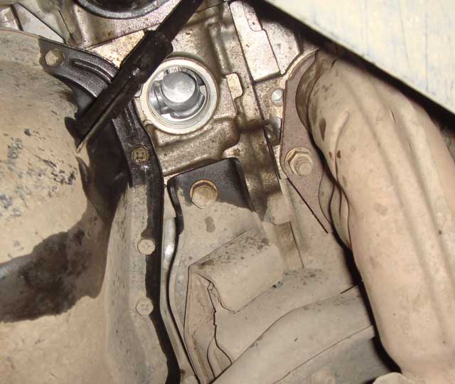

а что это за заглушка?
в блоке других нету?
это походу канал на масленный охладитель?
хотелось бы эффективность протестировать..
и вопрос.. подогрев так и оставил повернутым вниз?
Лис
сообщение 30.10.2009, 19:23
Сообщений: 544
Спасибо: 204

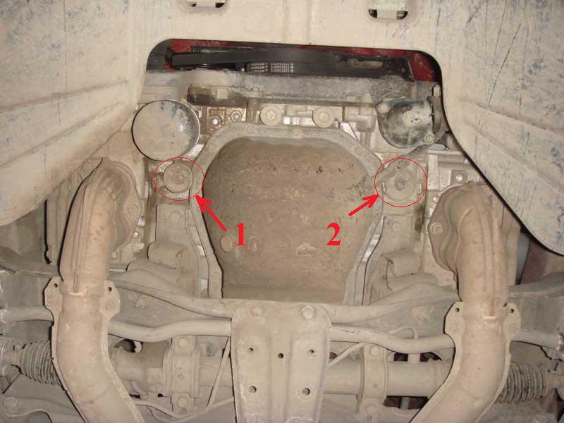

1.Заглушка технологическая, (расположена в картере, видно на фото), закрывает канал большого диаметра, который соединяет охлаждающюю жидкость между головками двигателя. С левой стороны этого канала расположен термостат и отвод на верхний патрубок радиатора, так же приходит обратка "печки". Канал так же обогревает (охлаждает) масло в поддоне. Сделаны специальные отводы для обогрева (охлаждения) масла, поступающего в маслянный фильтр (видно на фото). Сама заглушка (в снятом виде) есть на фото, где комплетк подогрева с коробками. Заглушка, она же "пробка" откручивается шестигранником- 14мм., она соответственно на резьбе..
2.В блоке другие заглушки на резьюе есть, но они маленького диаметра, примерно 4-6мм..
3.Вопрос- это походу канал на масленный охладитель?- ответ: это канал системы охлаждения, там антифриз..
4.По поводу эффективности:
Первое испытание:- за полтора часа подогрев (машина в холодном гараже, где 0 градусов) нагрел до примерно +15 градусов. Будут другие испытания- результаты выложу.
Второе испытание:- за два с половиной часа (машина в холодном гараже, где -5 градусов) нагрел до 30- 35 градусов. Вообще то в инструкции рекомендовано греть 4 часа. Тэн в 550 ватт здесь слабоват!!!
5. Вопрос.. подогрев так и оставил повернутым вниз?- Ответ:- да, так и остался стоять, как на фото. Защите картера он не мешает, т.е. встал как родной. Фото с установленной защитой ниже, хотя видно не очень..
Сообщение отредактировал Лис - 30.10.2009, 19:24
ну я это и имел ввиду.. про охладитель масленный..он же и должен тосолом охлаждаться..
по мощности думаю она достаточна вполне..
они же все просчитывают..
при большей мощности видимо есть вероятность закипания и перегрева элемента,
что может его вывести из строя.. а городить туда терморегуляторы не позволяет сама  конструкция..
для этого предлагают уже универсальные, врезаемые в шланги..
видимо при сильных морозах имеет смысл на всю ночь оставлять включенным,
либо используя таймерную включать часа на 4-5
