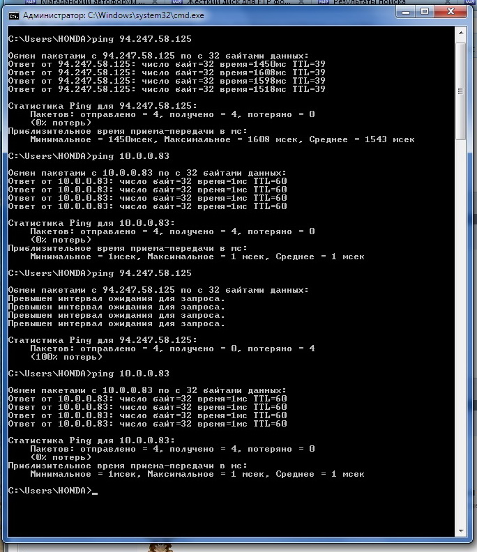

пинг - верхние два с инетом, нижние нет.

DDimas, не хотел заходить (сейчас работает пока), долго щупает и нет, но пинг проходит как ты видешь

опять только инет, пинг проходит как и раньше до 10.0.0.83 и при инете и без него.
по локалке - магспейс открывается. форум не хочет по ам49, по маглан.нет как и было -первая страничка и перенаправление
перед правкой только с инета, после правки и перезагрузки заходит с локалки (может совпало)
Трассировка маршрута к am49.ru [94.247.58.125]
с максимальным числом прыжков 30:
1 <1 мс 1 ms 1 ms ae3-lv0-bb.mgdn.ru [10.3.200.1]
2 1 ms 1 ms 1 ms ae1-lv0-bb.mgdn.ru [10.7.8.1]
3 * * * Превышен интервал ожидания для запроса.
4 * * inet-core-lv0.deltanet.ru [195.82.142.1] сообщает: Заданная сеть недоступна.
Трассировка завершена.
DDimas
GOLLANDEC, получается сейчас, как временное решение, можно вернуть доступ правкой файла hosts
нужно добавить
10.0.0.83 am49.ru
на неделе будем дальше разбираться, надеюсь, получится сделать доступ без правки и для дельтакома.

Дима, сегодня прям с утра и до сих просто ужасно.
Мглан, вхожу по auto.maglan.net - логон - очень длинная пауза порядка 15-20 сек - вошел на am49.ru соответственно. Далее переход к каждой любой следующей странице с тем же самым таймаутом в 20 сек.
hosts у меня чистый, предпочитаемый DNS свой
nslookup по всем трем доменам дает правильный результат 10.0.0.83
а вот трасерты различаются, am49.ru упорно роутится через интернет в отличие от своих братьев.
браузер Файерфокс последний, антидурь на момент теста отключена на фиг.
Да и не в них дело, эти дни та же связка работала прилично.
еще, Интернет от МТС включен, но он у меня всегда включен.
Торонага, отключать МТС. Всё заработает нормально.
Fry
От модема получил дефолтовый роут в инет, вот и ломится на ам49 через инет. Nslookup показывает результат от маглан-днс.
парни, я разве спрашивал советов? глаза разуйте.
просили докладывать о косяках, что и выполняю. Только факты, без домыслов, сплетен и откровений.
Это все было и есть из подсети мглана 10.57.*.*
еще нашел вот, тот же пров, но подсеть 10.60.*.* - вообще вилка. Форум грузится только по am49.ru через интернет, конечно. По maglan.net и magadan.ru имеем бесконечно долгую загрузку страницы (терпения хватило только на 12 минут, она так до конца и не прорисовалась.)
Запрос ДНС и роут до am49.ru ведут only интернет.
Остальные два домена корректно обрабатываются и ведут в локальную сеть... но не отображают пагу.
Дима, спасибо.
когда нормализовался трасерт до am49.ru, то все заработало, как прежде, быстро. В интернет больше не ломится.
в 10.60 все осталось по-прежнему sad.gif, до переезда домена все было нормально. После этого никто не пробовал.
правка хоста не спасла, опять только инет...
