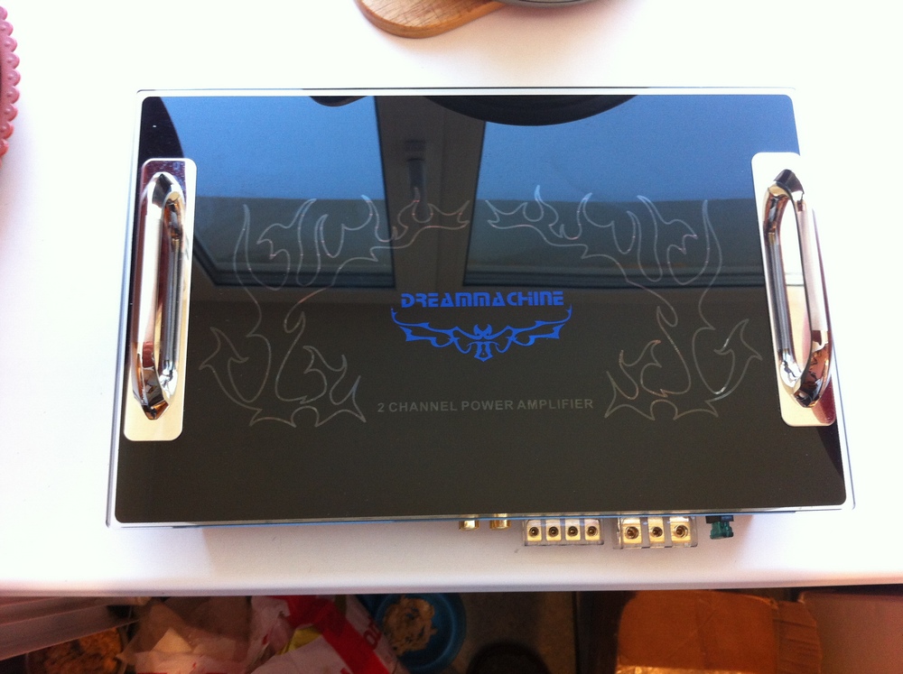

  Нажмите для просмотра прикрепленного файлану один моноблок хеликс 1000QX 4oM 350-700вт.   хеликс Р400  и еще какой то со стекляной крышкой 2-х канальник название ДРЕММАШИН ,за него вообще  ничего не знаю а вернее не помню сколько ватт но он масенький и не думаю что в нем будетмного мощи,может ватт100-80 пред у него на 30амп.
