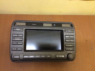

Продам мультивижн на crown 171-179 - 6000 руб. 9148542175
