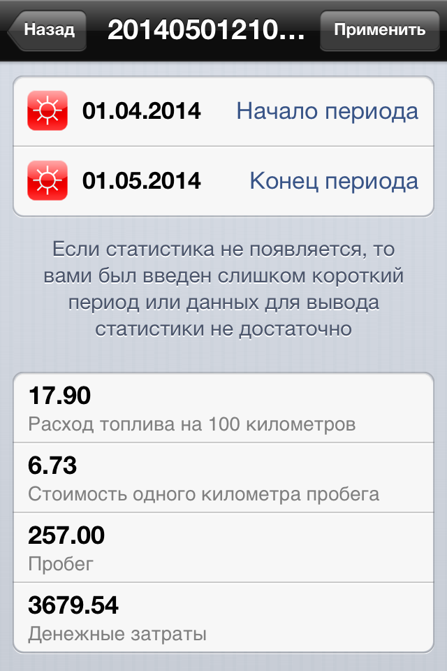

Джам, пикча про расход - предыдущие 28-30 литров по городу "на глаз" замерялись?

скатался пару раз на Олу и на Снежку
сурф на дроиде?Ж)
это iOs
пашет, еще как)
