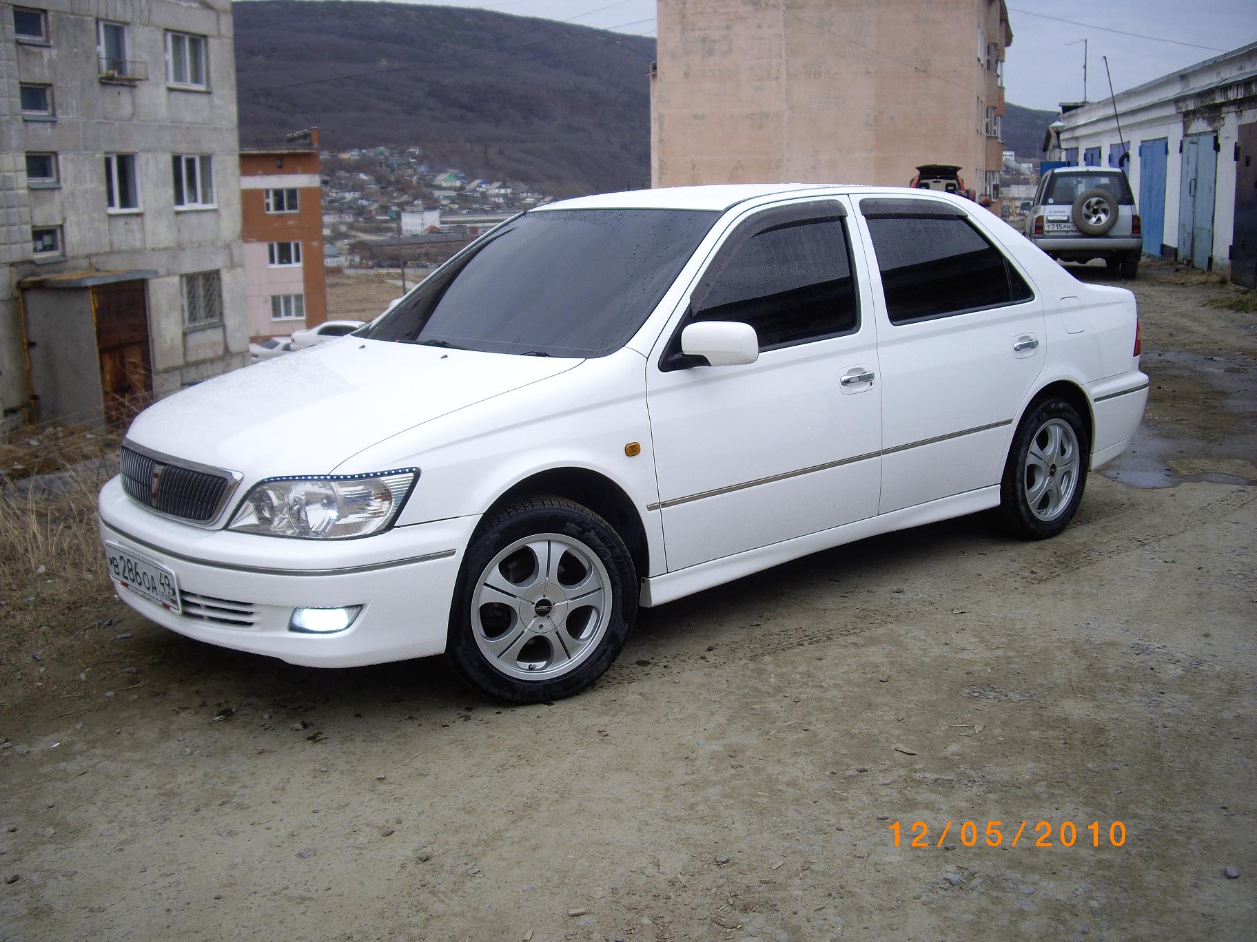

Хочу продать машиза, сомневаюсь за сколько выставить, подскажите пожалуйста с ценой. Машину хочу продать не более чем втечение 2-3 месяцев. 2000г, 55 кузов, 4вд, 2-литровая не д-4, отс, в городе 8 месяцев, 100%, хорошая музыка, литье на 16 с неуставшей всесезонкой, 3 комплекта ксенона, тонировка вкруг...ваше мнение
машину еще не продали? smile.gif есть интерес..
Нет, еще даже не выставлял...но собираюсь на днях smile.gif так что можешь интересоваться
