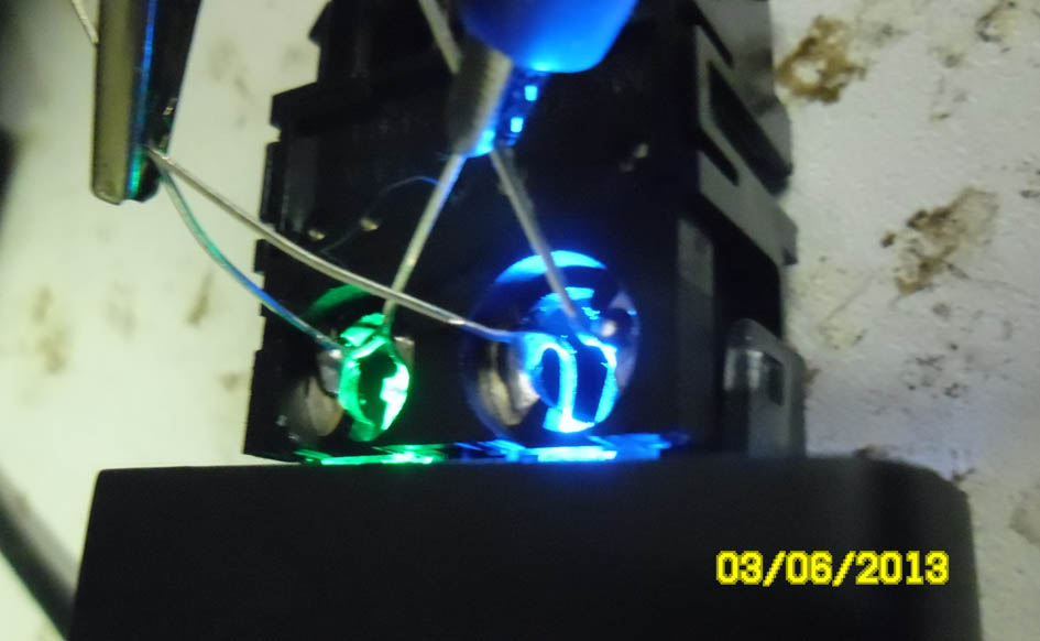

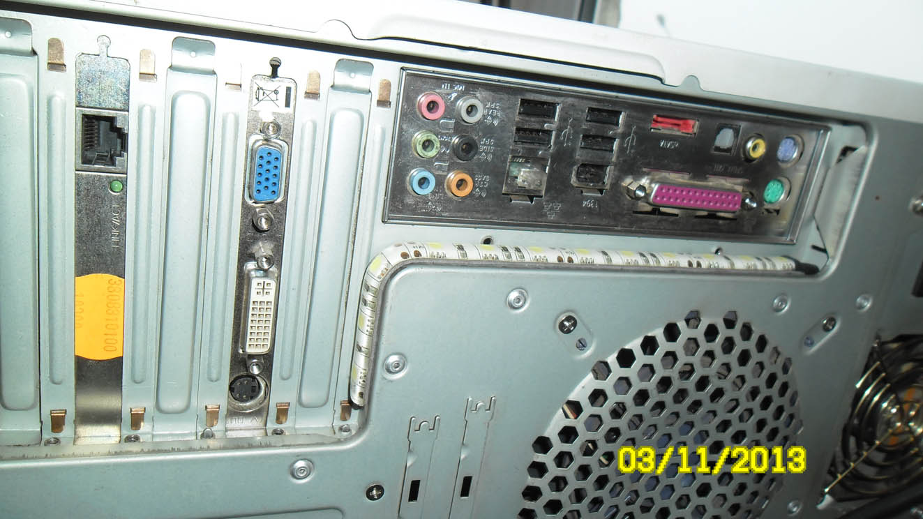

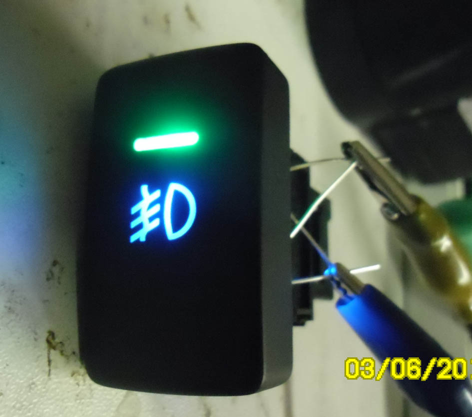

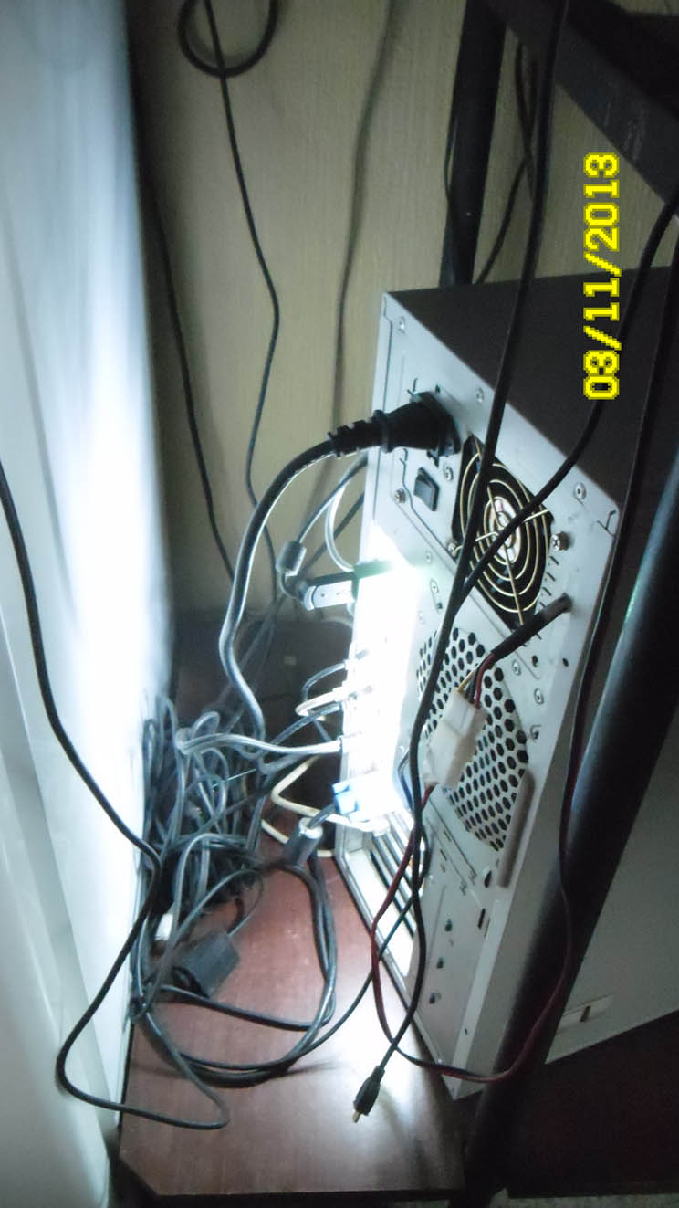

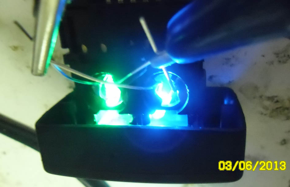

Нажмите для просмотра прикрепленного файлаЯ вот так прикололся, чтобы не палить лампу и не мешать людям спать:
Нажмите для просмотра прикрепленного файлаНажмите для просмотра прикрепленного файлаНажмите для просмотра прикрепленного файлаПоставил тумблер и завёл на компутер, на стадартную фишку питания (там СД рума и прочее), чёрный минус, жёлтый +12 вольт

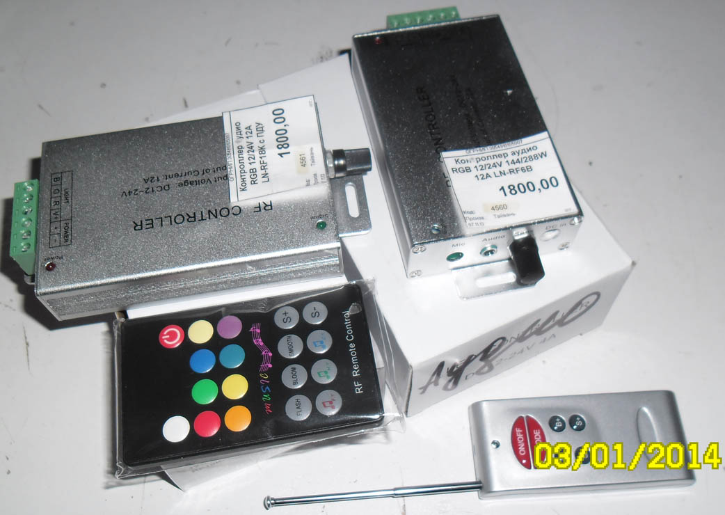

  Есть в городе мобиль(не вспомню сейчас какой именно) засвеченный RGB лентой, мигающей под саб.
Кто знает про схему подключения?
  я знаю, ничего умного..,
В продаже есть ..  магаз Автозвук....
Типо светомузыки для ленты RGB...,
тупо цепляеш такой контролер.,,
Нажмите для просмотра прикрепленного файлану лучше предохранитель, до контролера, апрер 5 и после на каждый цвет и R и G и B.. ну от 3 Ампер начиная...,
Они бывают с пультом Д.У.., Инфрокрасным аки телек дома, и радио..., (смотрим картинко)
и обматываешся лентой красной, синей, зелёной., и вот оно и получаеш типо кайф.,
Приходи. продавец покажет всё, подключит., и т.д.... распаяет сколько надо проводков. за доп. плату, загермитезирует, короче в лучшем виде....
