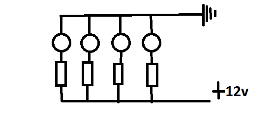

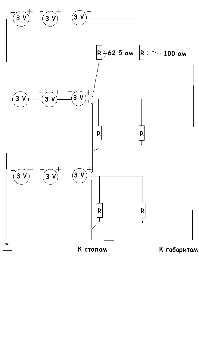

  подскажите люди добрые, собираюсь задиодить оптику заднюю, сижу прикидываю всю схему, накидал одну из цепочек, посмотрите правильно или нет,
Нажмите для просмотра прикрепленного файлаучитывая что на стопы и габариты не разные лампы, а просто меняется яркость свечения, правильно ли я замутил с резисторами и правильно ли их сопротивление...?
и цепочек таких соответственно в фаре будет ни одна-
Нажмите для просмотра прикрепленного файла, вобщем поделитесь опытом и советом....

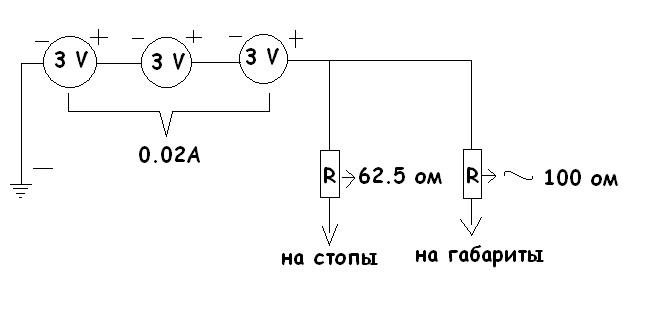

  AgentTJ,  формула такая - св диод на 3 вольта(если их три последовательно- то 3*3 вольта=9 вольт), значит на буферном резисторе падение напряжения = 14,4 вольта(макс сеть авто) - 3 вольта(на диоде) = 11,4 вольта. ну и далее закон Ома R=U\I , U=R\I, I=U\R.
пи.си. считать на 12 вольт - не рекомендую-сгорит быстро и резисторы бери не меннее 1 ватта
и еще если 5 трех вольтовых последовательно , то можно без резистора.

  так я даже формулы написал. Конечно ток, этож закон ома.Падение Напруги в последовательной цепи - это сумма нагрузок(на св диоде необходимо создать падение напряжения 3 вольта), а ток в цепи это разность(I=v1plus v 2/r1 plus r2 ).

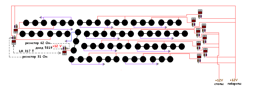

так, ну допустим оно так, тогда вот такая должна получиться схема на стоп\габарит?
Нажмите для просмотра прикрепленного файлаа нет ли необходимости в эту цепь втыкать
 Lm 317 T- стабилизирующую ток и
диод 5819 от скачков обратного напряжения...?
и еще, ведь при таком раскладе- сгори один светодиод, потухнут и другие, а ежели втыкать 3-х вольтовые светодиоды с силой тока 0,02 параллельно, то необходимо на каждый припаять по резистору в 725 ом,
Нажмите для просмотра прикрепленного файла верно?
  4.3.2012, 15:03
  диоды любят стабильное напряжение, поэтому рекомендую, а диод это от переполюсовки.
разной силы света лучше добится не резисторами ,а невключением линии светодиодов.
а для надежности. лучше вообще все в паралель и 3 в стабилизатор.

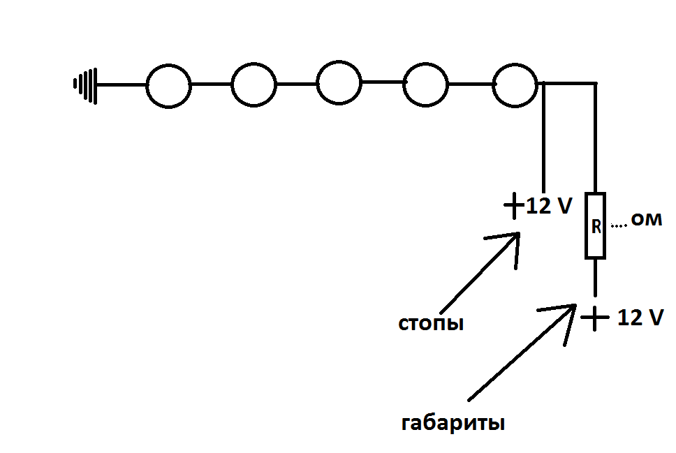

  посидел еще и набросал схему на габариты-стопы поаккуратнее- диоды 3-х вольтовые, сила тока для одной цепочки из 3-х СД равна 0,02 А, соответственно для 2-х параллельных цепей 0,04 А... уважаемые знатоки, скажите правильно-ли и ежели нет, то что необходимо исправить...
Нажмите для просмотра прикрепленного файлаПривет, нефига Вы художник...,

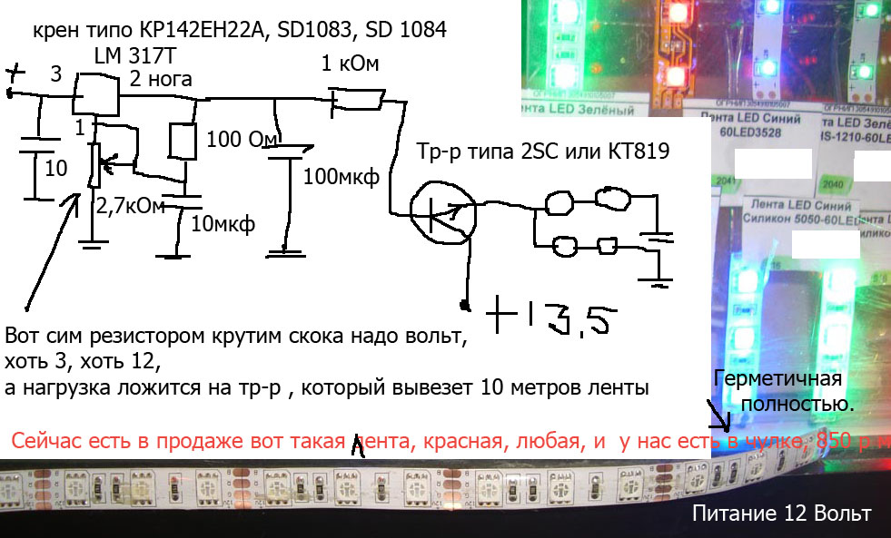

Короче делаем так: Покупаем ленту, и лепим както по сей схеме:
Нажмите для просмотра прикрепленного файлаТранзистор тока взять ампер на 10, ну чтобы с запасом, или на 5Ампер...
В Радиолинке есть справочник, тама смотрим 2SC****, и далее смотрим о 4А 100Vольт ->покупаем
И кренку регулируемую самую дешёвую берём
Если тормоз - габарит, пару диодов воткнуть ещё тудым, через диод, да на транзисторе просядет вольт до 12 точняк.

тормоз\габарит мне нужны отдельные друг от друга, т.е. мне не нужно менять их яркость, если речь об этом конечно))))
про ленту думал конечно, но то что изображено на схеме, мне читая здесь, так легко не понять, я не сильно то уж глубоко разбираюсь во всём этом, я всё схвачу только если мне это сидя за пивком\чаем объяснить
 и плюс ко всему мне кажется что взяв плату и вырезав необходимую форму я смогу добиться именно того расположения и колл-ва СД которое мне будет нужно, а с лентой наверное немного сложнее будет, хотя может я и ошибаюсь...

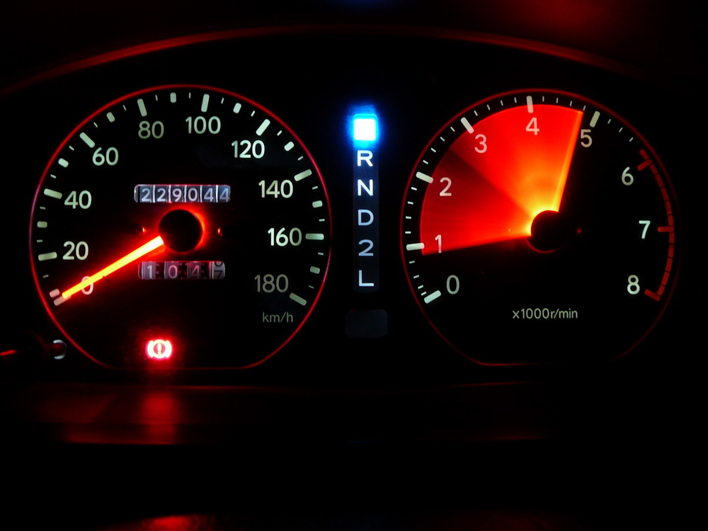

  хочу чтобы  светило как на картинке.
поставил обычные белые диоды - получилась вата. светло сильно и стрелки нифига не светятся.
Р.S - лампы стоят вверху приборки

  а светит равномерно? мне всегда казалось, что лучше СД направлять вверх, а не в сторону,
честно даже не пытался так сделать, думая о провале, а вот сориентировать вверх по кругу пока так и не удалось
лучше конечно самому увидеть
и со стрелками ещё придется повозиться

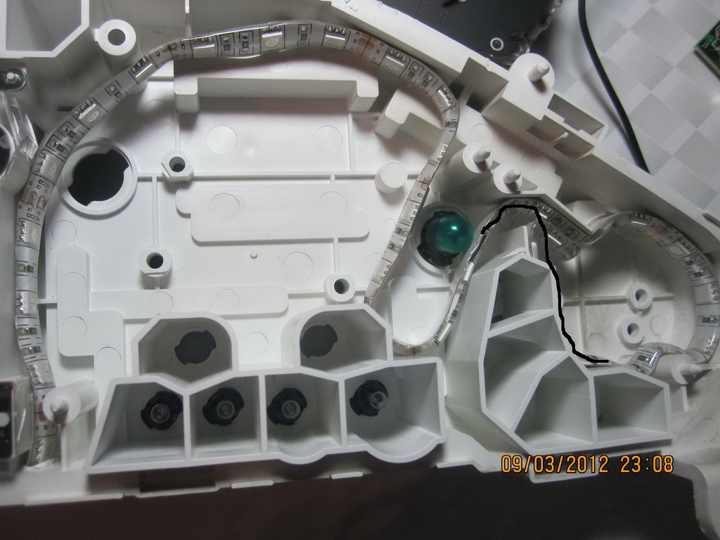

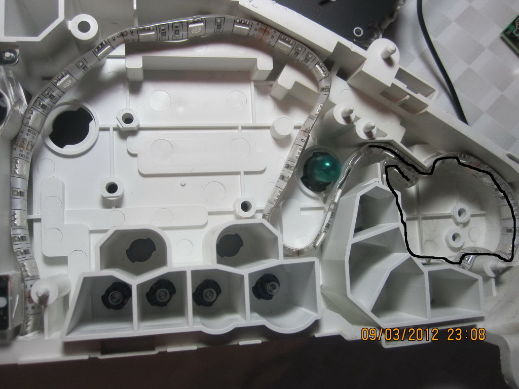

  однако вылез косяк- стрелка температуры при изменении яркости тоже меняла свои показатели, чем выше яркость тем выше темпер, а при режиме мигания подсветки стрелка тоже плясала как на дискотеке
 сразу подумал что проложеныая вокруг "термометра", СД лента создаёт помехи
 было вот так
Нажмите для просмотра прикрепленного файла  затем снова всё разобрал, обрезал и по новой проложил СД ленту, вот так-
Нажмите для просмотра прикрепленного файлаи всё вернулось в норму

  AgentTJ, а полу кольцо не создает магнитного поля? или оно мало?
ведь любое движение элетронов, создают магнитное поле вокруг проводника
 ну видимо оно настолько мало, что никаких значимых помех не создаёт, в общем больше ни малейшего отклонения стрелки нет
