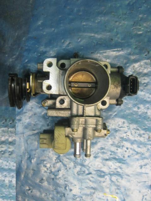

Правильно говорят...разные бывают....мой на фото...
Хотелось бы уточнить на счет " в сборе ". Очень хочется, чтобы на БДЗ не трогался датчик угла поворота дроссельной заслонки...
А по ценам я согласен...
elmont33, я проконтролирую, чтоб не сдвинули. Лишь бы оно самое оказалось.Посмотрел цену на БДЗ с Короллы 5А-ФЕ на материковских разборках - 3500 рупий и не чешись, скока же наши бы слупили, интересно. Ты не спрашивал?

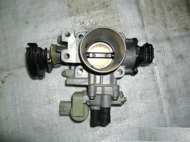

А вот глянь (я просто для общего развития...), это разные дросселя или одинаковые?
и
одинаковые, на старых вместо шагового двигла-термостат ический клапан хх
dissector, а старые - это кто? есть фото?
как я понимаю, elmont33 нужен именно такой БДЗ, как на моих фото? а то я не сильно в машинах разбираюсь. cool.gif

Торонага, да я тоже не спец...просто помню, что обращал внимание, что вроде королла и тоже 5а-фе, а впуск не такой, как у меня....

старые стоят на ае-90,95 на ае-100 и дальше стоят такие как на фотке
и еще, парни проверьте оммометром реостат датчика положения заслонки, чтоб плавно менял сопротивление, у меня на сотой королле была трещина на дорожках реостата, жрала много и ехала непонятно, код ошибки не высвечивался.

Итак вот фото с короллы 1991 года 5а-фе. Как видно, БДЗ отличается от моего....У этого две трубки подходят сверху...у меня одна....
