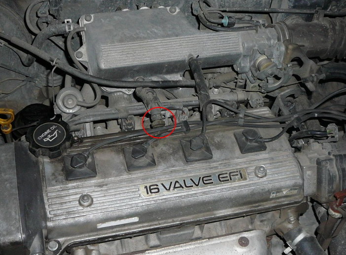

хотелось бы знать что за зверь такой, полгода юзаю и не знаком
оказывается там свечи ток плитинум 1,3mm зазор, обычные не катят.
может ещё кто какие секреты знает?
