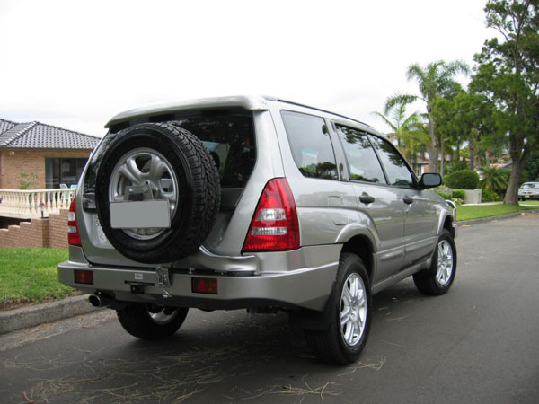

... да, да, не удивляётесь, это продолжатель Ланкастера - Аутбэк ... с австралийским бампером smile.gif
Ramzes
Ха! Интиресно он железный? Кенгурей долбить.
Ramzes,
конечно железный! ... там ещё и такое делали (но на форей):
Foretster
А в магадане делают такие?
