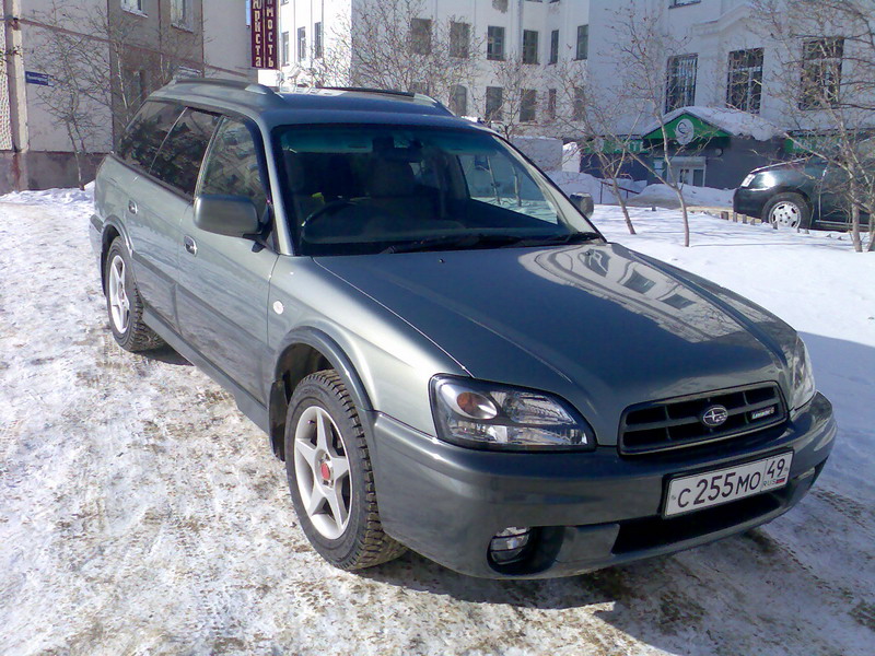

Юзаю ланка уже 9 месяцев, очень доволен. Долго выбирал, долго ждал.. Но в итоге получил именно то, что хотел.

Хороший у тебя Ланк! Видно что ухоженный. Кинь пожалуйста фото салона. Надеюсь что на следующем слёте появитесь coffee.gif
