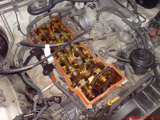

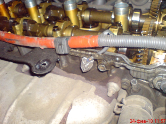

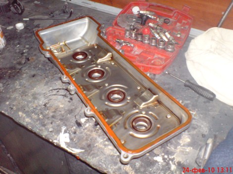

Наднях устранил теч из под крышки клапанов(прокладка родная прохудилась)хочу попробовать найти новую прокладку!Если кто знает где есть точно,подскажите где если не трудно!

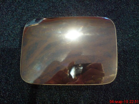

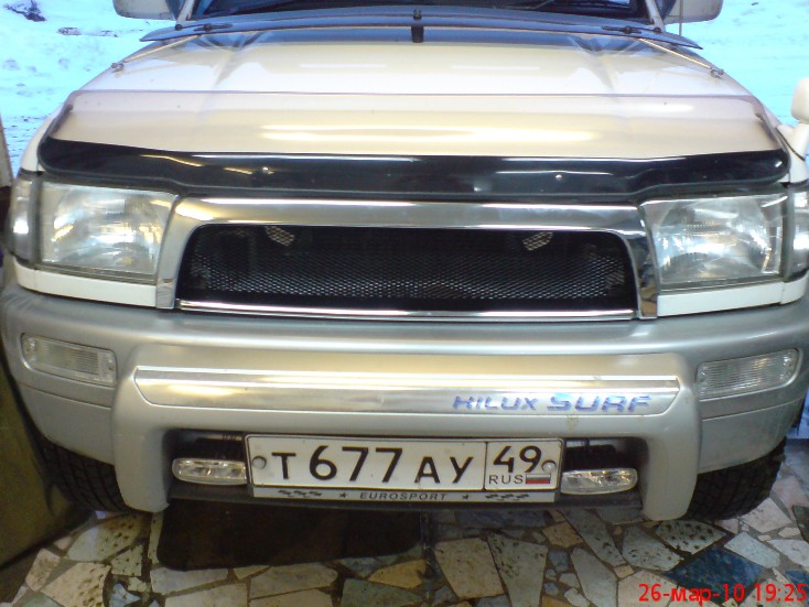

на выходных нечего делать было вот переделал свою решетку!
DarkSky
Вот вопрос такой, У тебя Сурф дорестайлинговый, а крепления радиаторной решетки такие же как у после рестайлинговой модели? Тоже хочу замутить подобную фиговину, только в место сетки сделать алюминиевую решетку. Моя же решетка не позволяет так сделать, так как среднее ребро не удастся ровно обрезать не повредив при этом хромированное покрытие.

GaS
Что за "рейстайлинговые"крепления?
DarkSky
Не крепления, а модель автомобиля!
oag
DarkSki, да помоему, одинаковые там крепления, спроси у DVK. Он как-то свой дорестайлинг обвешивал постресталинговыми цацками smile.gif
GaS
DarkSki а есть наглядная огитация в чем различие до и после?
oag
GaS, дорестайлинговая решетка напоминает букву А, послерестайлинговая - букву H.
