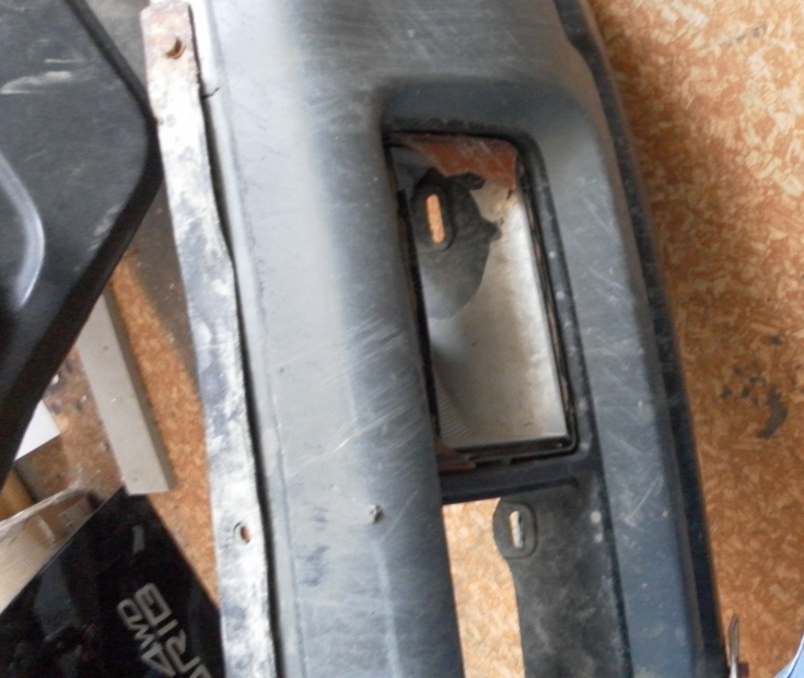

  колхоз-ремонт бампера
посвящается идеям Лысенко, о возможности вырастить лимоны на чукотке, если им привить гены карликовой березы....

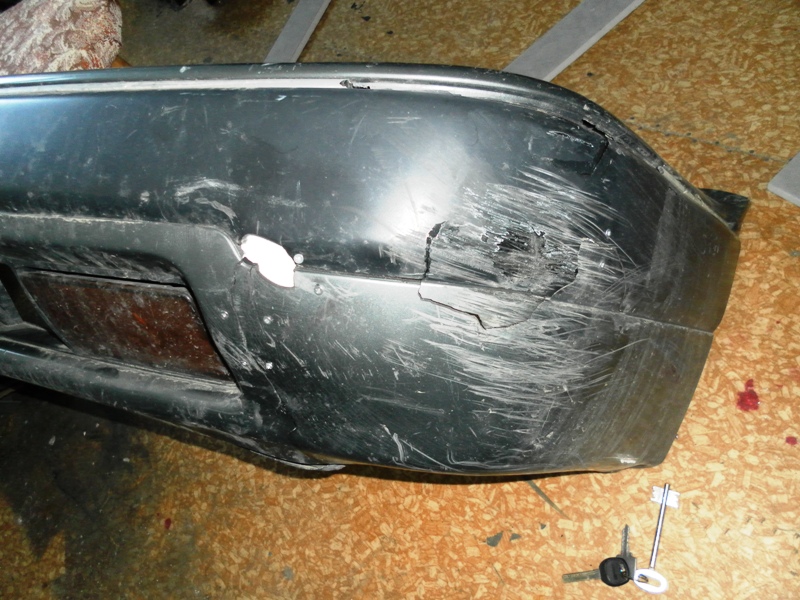

Нажмите для просмотра прикрепленного файлавот такой бампер......ну епт, как же так, этож раритетная тачка....

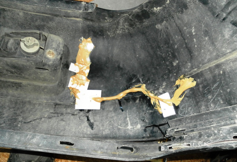

Нажмите для просмотра прикрепленного файласкручиваем на секретный клей и титановые болтики ....
Нажмите для просмотра прикрепленного файлапритягиваем и прошиваем при помощи шильца и стальной , не видимой проволоки....

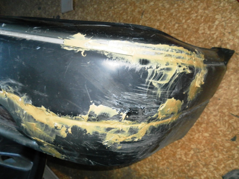

Нажмите для просмотра прикрепленного файланамазываем спец сикретный нано пико состав . с заду и с переду, шпателем с сертификатом евростандарт замазываем с припуском на нано шлифовку....

  dissector, я когда делал на Саньке трещину вдоль угла бампера, после всех этих запаек со скобками - изнутри запенил монтажной пеной, придерживая её газетой, чтобы слой был нетолстый. Ибо опыт говорит нам - если слой толстый, то внутри он не застывает и образует большие пустоты. Потом ножом подрезал. Получился внутри плотный слой пены сантиметров 3-5 толщиной, полностью закрывающий угол, что заметно усилило это место, во всяком случае никаких трещин и попыток разойтись там больше не наблюдалось даже после того, как мне его в этом месте шоркнули. К пластику пена прилипла, кстати, очень хорошо.
  23.5.2013, 21:34
  ну так я о чем, раз пена.....а теперь представь, этот сикретный клей герметик в 1000!!! раз сильней пены.

Это всё такие виртуальные понятия... Всё зависит ещё и от хрупкости клея, и от надёжности контакта с пластиком, а эта надёжность в свою очередь - от липучести и площади поверхности контакта. Проще говоря, если суперклеем в шовчик насерить, развалится быстро. Пена же даёт массив, который прилегает по большой поверхности пластика и имеет достаточную толщину, чтобы быть прочным, и не является хрупким - допускает небольшие изгибы. Вот и результат, берёт не качеством, а количеством, зато просто и надёжно, а на количество в том месте - срать.
