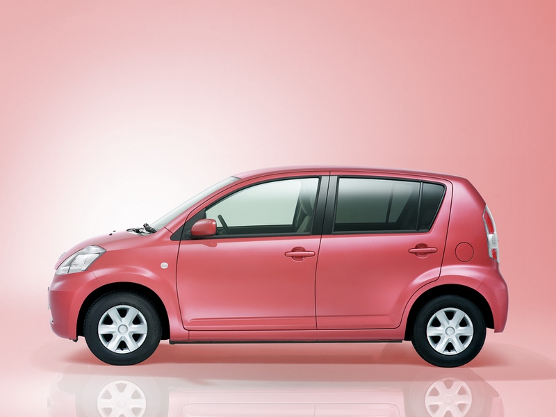

Dissector, вот так выглядит
! ??? зачем? может стойки спереди подустали и поставив новые стойки и пружины- все выровняется?
