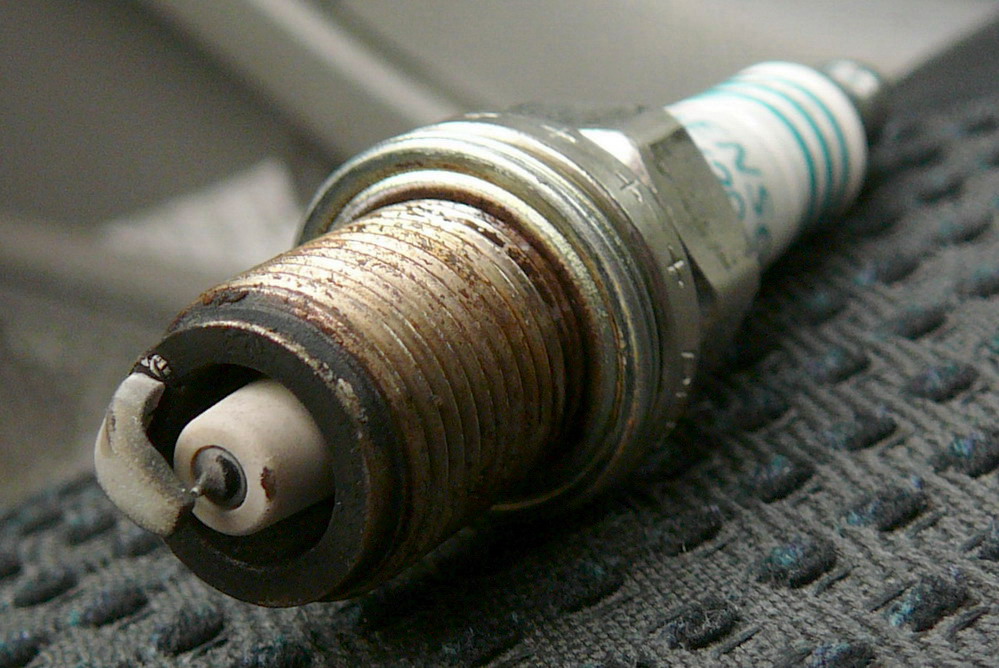

часть V _ Замена свечей (ещё раз спасибо Торонага)

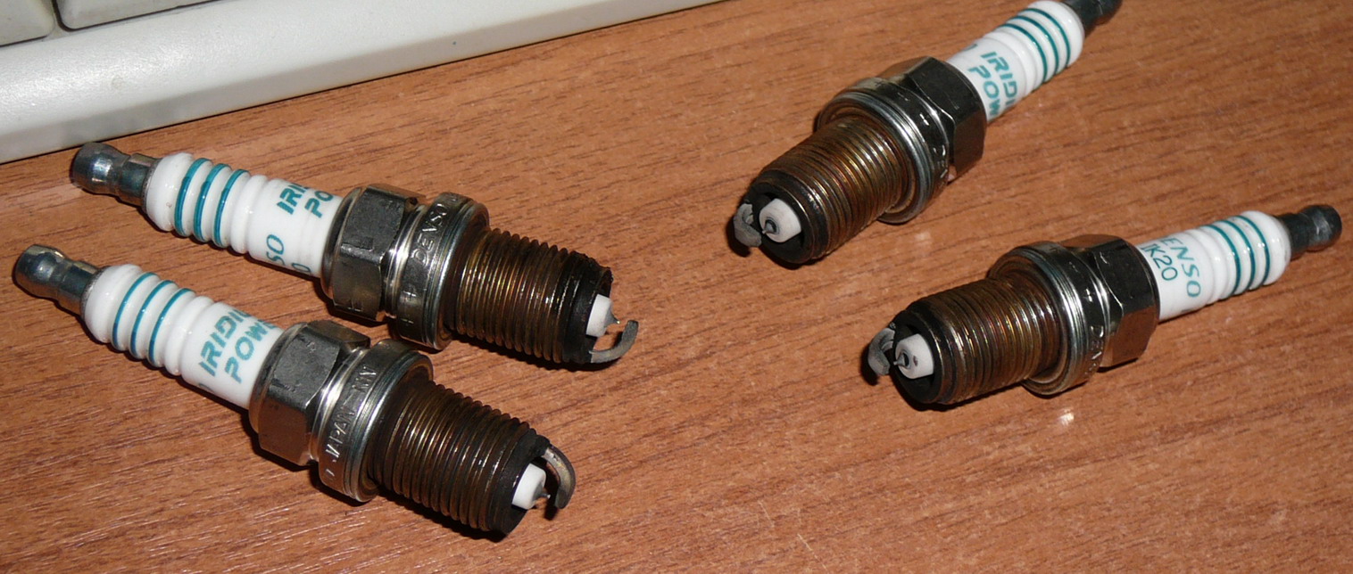

Старые свечки - иридий от Денсо - за 9 месяцев пребывание в ЕЖ205-м проехали 8388км, переварив 1100 литров 95-го сомнительного качества российского бензина + 500 литров 92-го такого же бензина с добавками ацетона. Как мне кажется, состояние у них вполне бодрое
Но так как двигатель с турбинкой и после хороших прохватов эти свечи перегреваются, решено заменить их на чуть по-холоднее Denso IK22 (7-ки)
да при настройке компа советовали это сделать - будем слушаться
Вдруг кто ещё не видел замену свечей на субарике - покажу.
Не все так страшно, как все об этом говорят, просто нужен подходящий инструмент --
вот такой "вялый свечник"

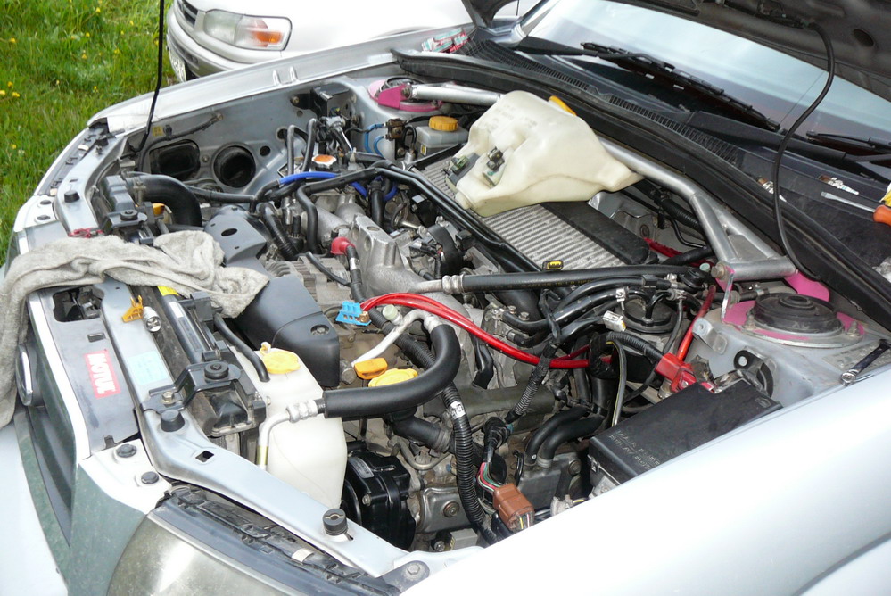

Для доступа к свечам нужно снять 3 детали: корпус воздухана (два болта на 12) с одной стороны и аккум (две гайки на 10) с бачком омывателя (два болта на 10) с другой стороны,
оцениваем масштаб трагедии - не страшно и не сложно

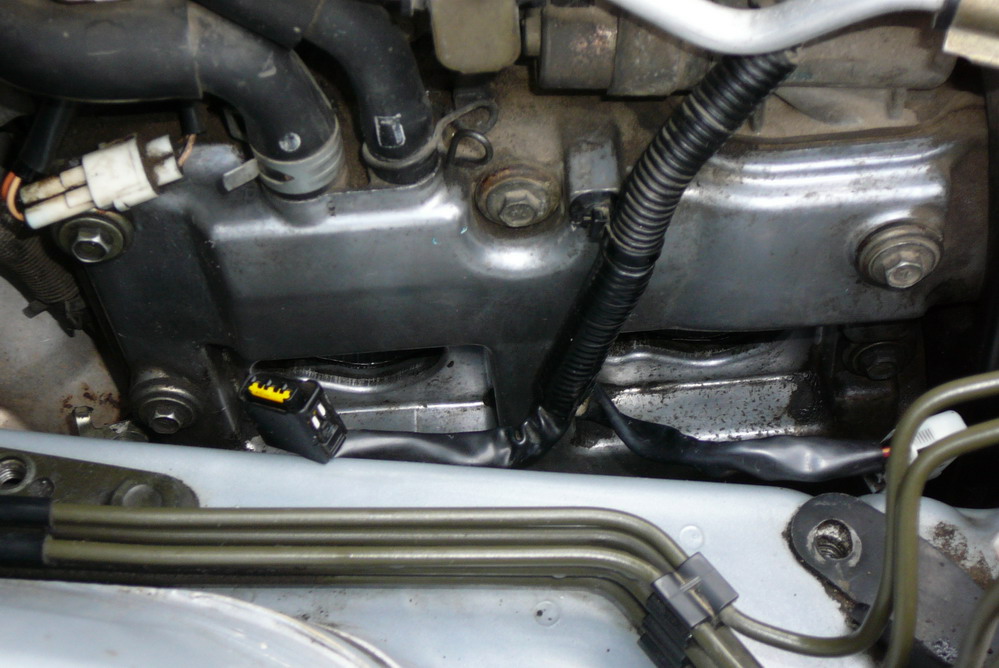

Подходим содной стороны - видим катушки, откручиваем по одному болту на 12 с каждой,
вытаскиваем катушки, тут нужна некая сноровка, чтобы протащить их между лонжероном и клапанной крышкой, но это возможно - проверено два раза

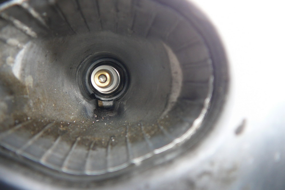

заглядываем из любопытства в свечные колодцы
складывается ощущение, что пора бы прокладку под клапанной крышкой заменить, и ниже маслом испачкано...
С помощью карданчика свечник засовывается в колодец, а дальше так же как у всех - откручиваем свечу - вытаскиваем - новую вкручиваем

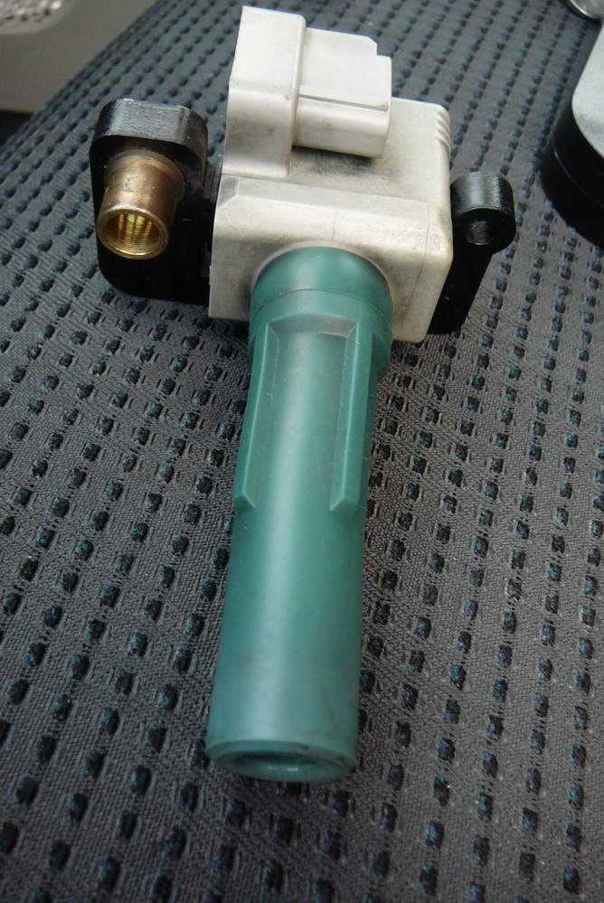

рассматриваем катушки

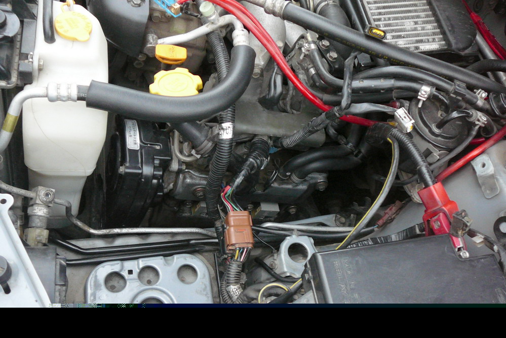

на вид всё хорошо - устанавливаем на места.... И отправляемся на другую сторону авто
попялились в колодцы, уже протертые мною и ставим свечи и все остальное на места ... проверяем все ли провода на месте ... подключаем аккум ... и можно ехать
по ощущениям, как будто Форик потерял килограмм 600, как-то особенно легко он поехал ... может мне кажется?
Спасибо! — Лис Торонага

Цитата(Торонага @ 23.6.2013, 17:26) *
сколько по времени заняло?
с протиранием трапочкой всего до чего достать, с мыслями о жизни и с просвещением прохожих ... 2 часа времени

Вопрос, а откуда подозрения, что 20-тки перегреваются? На вид вполне нормальные, ничего не оплавлено во всяком случае. 22-е не будут засираться при спокойной езде?
owl
сообщение 23.6.2013, 21:28
Сообщение #108
Сообщений: 4840
Спасибо: 1331
я спокойно не езжу.... ну не получается у меня.... были только опасения, что зимой плохо будет с ними, но знающие люди развеяли их....
опыт и чужие ошибки, говорят - ставь семерки!!!!

UPD: по свечам
прежние свечи IK20 по каталогу зазор 0,8
мне то столько и надо по букварю,
взял щупы - намерял 0,95 .... подстучал до нужного и вкрутил.
после выкручивания зазор был 0,9 ...
новые IK22 имели зазор 0,7
ну видимо в процессе работы будет 0,8
не стал трогать - так и вкрутил .... полет отличается в лучшую сторону
