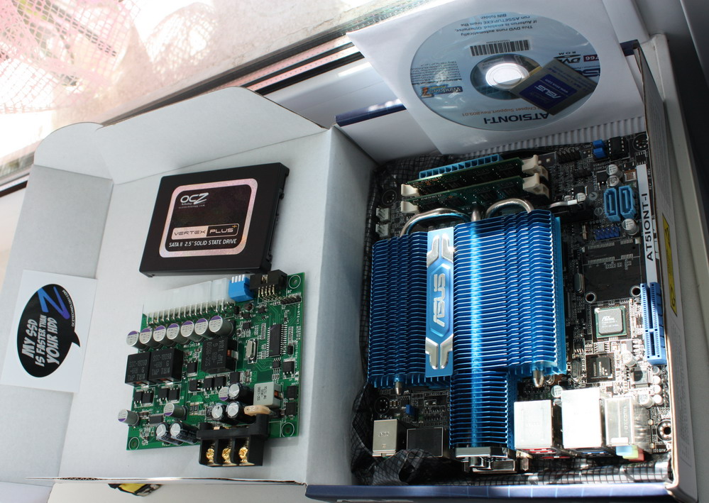

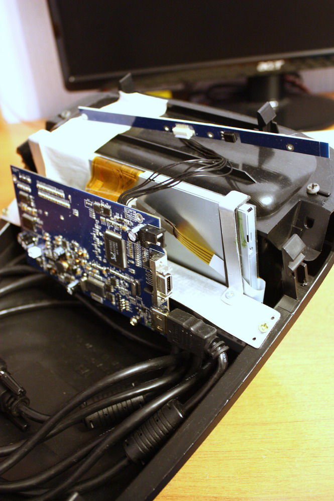

Начинаем закуп, в Магадане найти что-то сложно, поэтому запасаемся терпением и надеждой на почтуРоссии

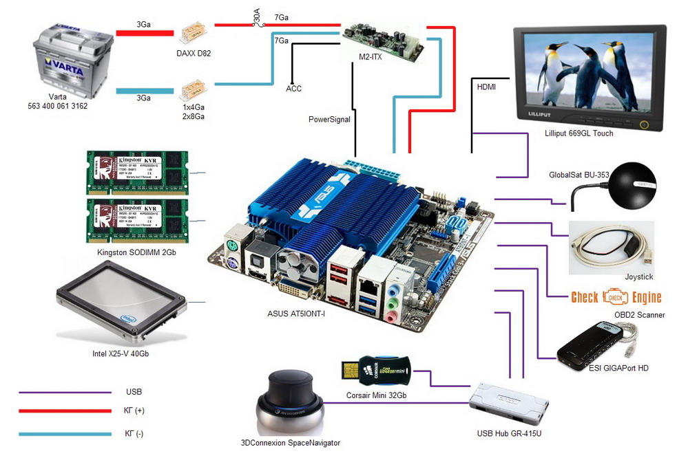

1)БП я взял помощнее - M4-ATX (4300руб. с пересылкой)
2)материнка ASUS AT5IONT-I на борту Atom D525 и nvidea ION +4Gb RAM + SSD OCZ Vertex 30Gb (10300руб.)

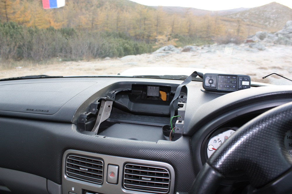

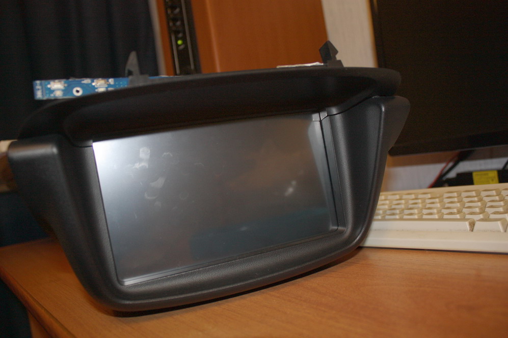

3)монитор BS8, взял китай на сайте в Благовещенске, выслали EMS из Китая на мой адрес, пришел быстро, качество отличное, только нет лейбы, а нафига за неё ещё 5тыс.руб. сверху доплачивать? (6500руб. с пересылкой)

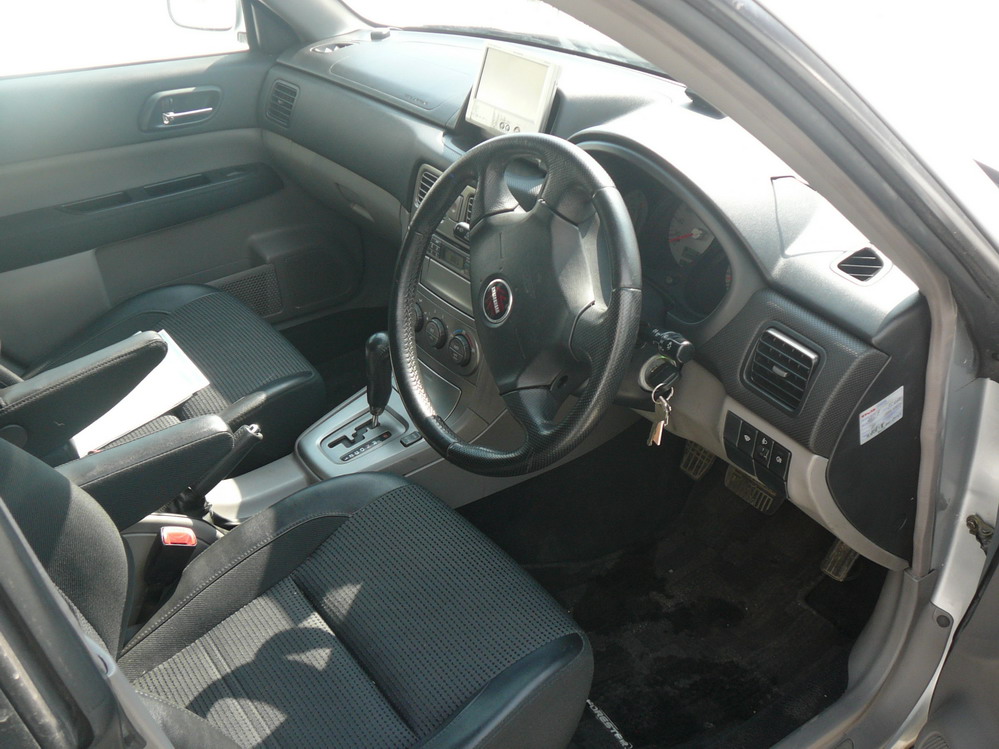

Копус соорудил из алюминиевого уголка, с его же помощью был закреплен монитор в торпеде
Вот так выглядел комплект, так сказать «под ключ», место установки и готовый вид
Куллер был заменен на подходящий по размеры и более эстетический на вид, за что спасибо Торонага
и добавлена беспроводная мышь, так как на экран в мелком разрешении и на ходу попадать сложно…
Так же был приобретен OBDII сканер ELM327 (до сих пор не подружил его с компом субары) и следом заказал другой шнурок VAG-COM k-line адаптер KKL…

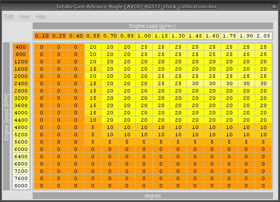

SashaA80 (спасибо ему огромное!!!) и рядовые владельцы субару, проделали грандиозную работу, по расковыриванию нешьющегося обычными средствами мозга,
вытаскиванию карт и прочих важных настроек параметров двигателя, и приведение настроек к суровым реалиям российского бензина(tuning в самом прямом смысле этого слова).
В результате Александр, нашел каким образом можно перезаписать карты в мозг, для этого пришлось впаивать программатор к плате,
это отноститься только к автоматным форикам с электронным дросселем 2002-04 годов выпуска, маркировка мозгов такая: AG570,
AG571, AG572, AG573, AG574….
Остальные шьются обычными средствами, то есть присоединением кабеля к OBD разъему.

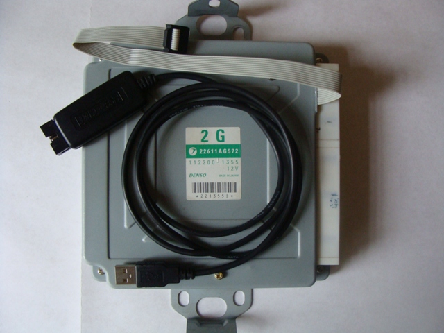

Но мой случай требовал паяльника и мне пришлось отправлять почтой(на этот раз экспресс) Александру в Саратов свой комп, чтобы он впаял программатор,
и залил прошивку под среднестатистический российский 92-95 бензин и мою стоковую конфигурацию двигателя…
Вот такой комплект я получил
+ флешка с подробными инструкциями, софтом и прошивкой … внутренности
Куда припаяны провода не покажу.
Комп двс у Субару находится под обшивкой пола в ногах у переднего пассажира…. лезть туда – то ещё удовольствие, но оно того стоило …
вспоминая отзывы людей, которые уже прошились, перекинул компы( до этого купил во Владике такой же, на время путешествия моего в Саратов) и выехал на тест-драйв.
Оказывается Субару действительно «не ехал», теперь можно смело давить педаль, крутить двигатель до 6000 об/мин,
а не как раньше, плавно жмешь педаль, не дай бог, резче нажать – детон, обрубание буста….

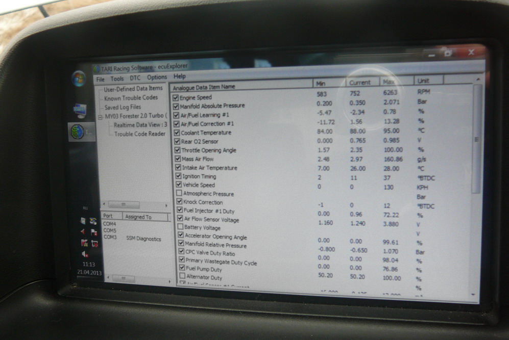

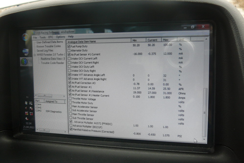

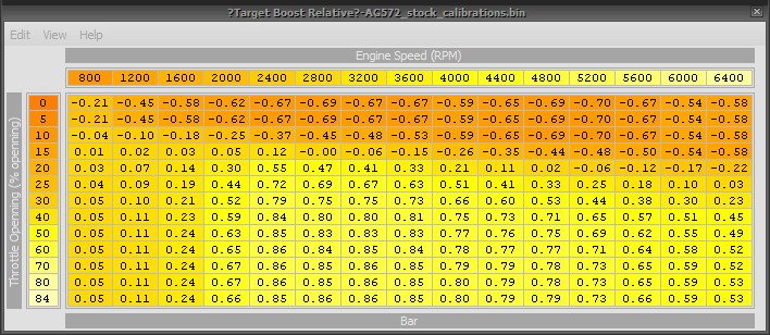

Дальше отправляя логи Александру по электронке, он возвращал мне измененную прошивку, уже под наш местный бензин, так как он оказался хуже чем ожидалось.
Теперь машина прекрасно едет на 92-ом бензине, смесь сделали богаче, не в пример стоковой прошивке и карты УОЗ значительно правлены… и многое другое.

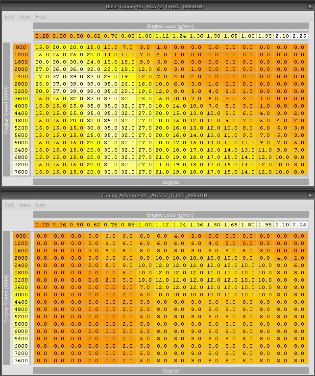

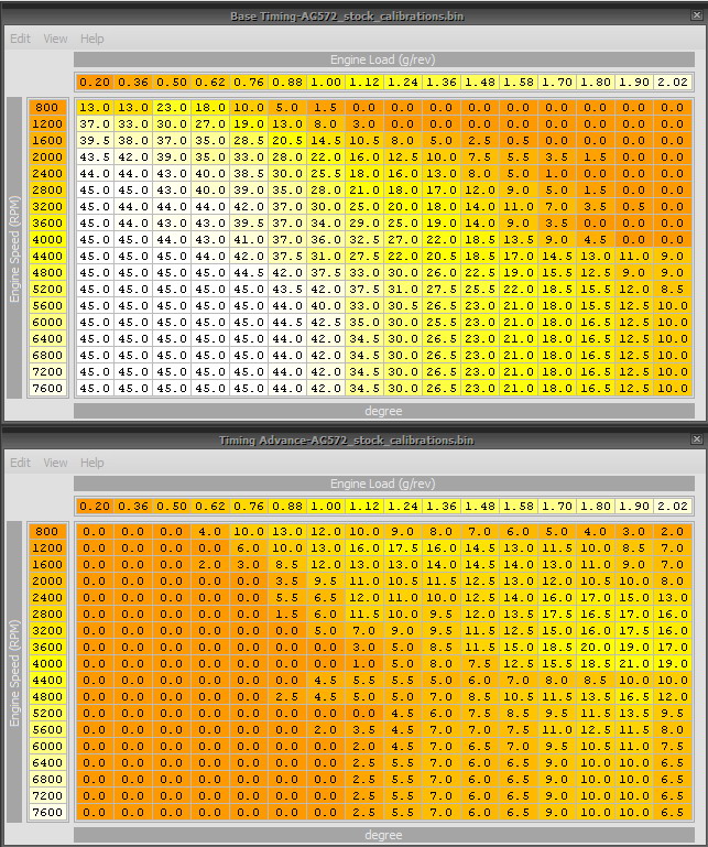

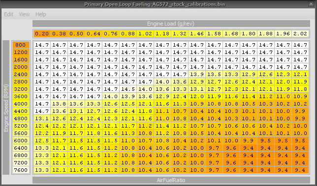

Вот что было зашито инженерами FHI :
Топливная карта
поправлено
Карты зажигания
поправлено

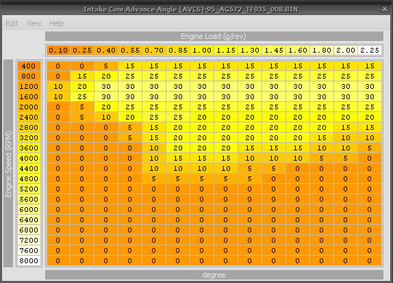

Впускные валы
теперь вращаются по-другому
Буст
Подняли
Огпаничение скорости теперь 220км/ч, что-то поправлено в холодном пуске

сообщение 3.6.2013, 13:02
45 градусов против 15-ти в левой части таблицы - это ещё ладно, потому что там минимальная нагрузка, видимо 15 сделали, чтобы враснос сильно не шёл, но в зоне средних оборотов и нагрузок вообще некислые поправки относительно стока...
сообщение 3.6.2013, 13:16
Гидр ,я представляю, что было бы с прошивкой под типа 92.
сообщение 3.6.2013, 13:28
dissector, не, ну угол задавлен по-чёрному, что там говорить.
Кстати насчёт этих 45-ти градусов на высоких оборотах при малой нагрузке... а перегрева не будет случаем? Уж чё-то очень позднее... Вообще я может и бред несу, потому что тут же турба, я с ними дела не имел...
сообщение 3.6.2013, 13:46
там же переобогощение смеси, а это охлаждение.
сообщение 3.6.2013, 13:51
Цитата(Гидр @ 3.6.2013, 12:02) ссылка доступна только зарегистрированным
owl, сам расскажет, что это под "наш" бензин, о котором на АЗС пишут, что он 92. smile.gif
Перегрев убирается обогащением смеси.

с такими настройками, Форик и на 98-м японском бензине не хорошо себя чувствовал,
прочитано на японских фоорумах, не мной конечно, но я им верю, что читали - переводили,
так вот и японцы дома ездили в сервис перепрошиваться....
а с этими настройками ему 100-й бензин как минимум нужен.....
бывший владелец видать не гонял на нем, и его не беспокоило...

В смысле, числа в топливной карте - это коэффициент состава смеси? Я-то думал, какое-нибудь время открытия форсунок smile.gif Если коэффициент, то раз он меньше 14,7 (кажется так?) - то значит есть небольшое обогащение. Однако я не совсем понимаю такую большую разницу в угле УОЗ... ну да ладно.
Цитата(Shiko @ 3.6.2013, 13:51) *
Стоковые таблицы производителемс рассчитывались под 98 бензин.
Я так понял Сергея, что японцы с небольшой серией машин впороли косяка и потом всем кто выставил претензии - исправляли в сервисе. А ему досталась неисправленная!
там целое поколения было с неверной прошивкой
ну а под наш то бензин точно никакие заводские настрой не подойдут.... и это касается все марки
у турбо просто это очень заметно, элементарно отсутствием буста...... а ведь некоторые ставят механические бустконтроллеры - забирая у компа возможность спасти двигатель, и потом конечно движки субару и турбо в целом становятся расходником
Цитата(Piton @ 3.6.2013, 21:23) *
Гидр, ну тогда не ему одному =) просто по разному проявляется этот косяк, у меня например после обильной активной езды (но могу очень долго кататься и не отрубит буст, раз на раз не приходится) или просто после долгой спокойной езды может вырубить, хотя раньше не наблюдалось такого, видать как привезли "ооочень хорошую партию топлива" так началось веселье.
у тебя прощивка чуть другая, к 98-му бензину привычнее, на нем не наблюдается отсутствие буста вообщее.....
ещё было предположение, что у механических SG-5 степень сжатия двигателя меньше, поэтому детонит меньше, по мне - так это бред - движки то одинаковые совершенно
