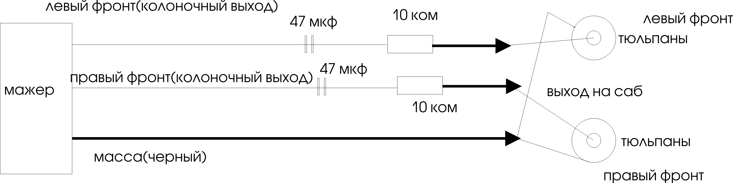

Цитата(exPloZive @ 1.12.2010, 12:31) *
может кто знает реально ли подключить линейный активный сабвуфер с помощью вот такого переходника к стандартной магнитоле ( марк 110)
вот что про него на сайте пишут : кабeль Toyota - RCA Предназначен для подключения к головным устройствам TOYOTA аудио/видео устройств
Это не то. Тебе надо переходник с ВЧ сигнала(колонок) на НЧ сигнал(RCA)
Спасибо! — exPloZive
exPloZive
сообщение 1.12.2010, 17:23
Сообщение #129
Сообщений: 3523
Спасибо: 1425
ltybc, а есть картинка, а может ресурс какой в нете, чтоб увидать....
сообщение 1.12.2010, 20:11
Сообщение #130
