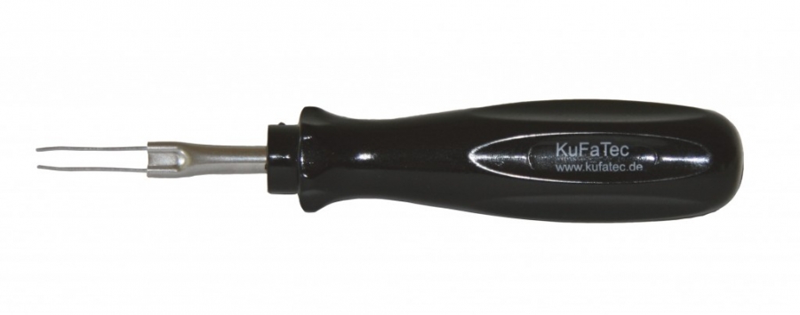

Цитата(VITOLD @ 18.4.2017, 13:18) *
Подскажите как вынуть контакты из такого разъёма?
Чаще всего вытаскивается дополнительный фиксатор сбоку (есть далеко не на всех фишках).
Затем берется экстактор (специальная приспособа) вставляется со стороны контакта, отжимая стопорные язычки на самом контакте и выталкивает контакт.
Забей в поисковик "экстрактор для контактов из разъемов" там в картинках всякие разные

Norfolk, Kelt, фиксатор я уже вытащил, фото без него.
И про экстракторы я тоже знаю, но к сожалению они не универсальные, не покупать же для каждого разъема свой.
Пытался нажать на язычки иголками, шилом и т.д. ничего не выходит...

Цитата(VITOLD @ 18.4.2017, 20:21) *
Norfolk, фиксатор я уже вытащил, фото без него.
Посильнее потяни. Они хорошо сидят за счет резинки.
