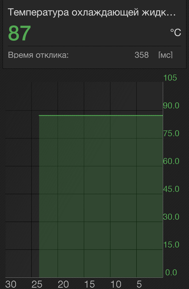

Сегодня удалось наконец то посмотреть авто ZND - Ist 2003г.в 1NZ-fe
Как ни странно, в моей практике это первый раз, подключился через OpenPort2/Techstream, НО!
Все блоки не отвечают! Авто определяется программой, но блоки не читаются!
Пробовал и китайский шнурок - такая же ерунда.
Подключился ELM327, но пришлось вручную выбирать протокол - автоматом не цеплялся.
Короче - ошибок не зафиксировано.
На фото - параметры, которые проверил на разных режимах, они в порядке.
Но! Датчики температуры (воздуха на впуске и двигателя) в холодном состоянии не смотрел - не было времени.
Свои соображения, что дальше проверять, я владельцу озвучил.
Ну, что - битва экстрасенсов продолжается! Фперед! 2 серия!

Я бы смотрел на МАФ ни при ХХ, а при резкой даче газа...
Последний скрин "банк 1 сенсор 1В" - это кислородник? мне не понравился. но на проблему с заводкой на холодную явно не оказывает влияния.
Положение дросселя тоже не понравилось. Какое-то оно нифига не плавное.

На графики сигналов на скринах "заострять внимание" не стоит - я повторяю, эти датчики и их показания я проверял НА ВСЕХ РЕЖИМАХ, а не только на ХХ.
На фото - частные явления, кратковременные.
И чем тебе кислородник не понравился?
При увеличении оборотов - более частые амплитуды синусоидов, амплитуда вполне в порядке, ещё очень даже живой датчик.
Положение дросселя проверял, плавно нажимая на педальку газа - всё в поряде, реагирует адекватно и пропорционально.

hronik, не спорю, что кислородник живой, но не понравился большим разбросом, но больше не понравился тем, что если так мысленно серединку этих колебаний провести - она ниже 0,45 В. Но на заводку на холодную и просадку оборотов на "D" влиять это просто не должно, даже если он подсаженный - причина не в нём.
А плавное нажатие на дроссель, по миом представлениям, должно дать плавный подъём, а тут он неравномерными ступеньками... просто был один случай, с Ниссаном правда, в ДПДЗ вода попала, комп сходил с ума на холостых.

Гидр, Ярик, кислородник в порядке 100% безо всяких там домыслов. Стоит обычный циркониевый. Амплитуда 0,1-0,78в (идеал0,1-0,9в)
dissector Руслан, угол опережения в идеале для этого двига - от0 до 14 гр. на ХХ (здесь 8 гр., плюс/минус 1,5 градуса). Значит цепь растянута в пределах допустимого и гидронатяжитель справляется (пробег на ОДО - 150 000 км).
kamelot-4, совершенно верно (про DATA), но мне попадался именно такой авто с растянутой цепью и рассинхронизацией чудовищной - его колбасило на холостых и авто вообще почти не ехало. Здесь не этот вариант. Был бы осциллограф - проверил бы тоже.
