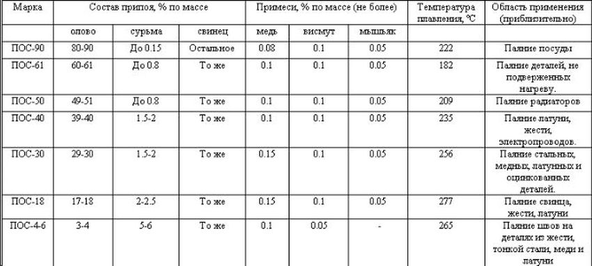

Поясните пожалуйста, какой припой лучше применять для пайки автоэлектрики - пос-40, 60, или ещё какой-то? какой из них более тугоплавкий, какой более хрупкий, реально ли какой-то припой на морозе разваливается?... а то мне разные люди по-разному говорят, один говорит что 40 и 60 - это процентное содержание олова, другой - что свинца...
hronik
сообщение 24.2.2015, 15:13
Сообщение #584
Сообщений: 2159
Спасибо: 1345
держи
Спасибо! — kosmag rusinchic Гидр
сообщение 24.2.2015, 15:33
Сообщение #585
Так, понял. Теперь ещё вопрос. Каким по мощности паяльником надо паять медные провода припоем ПОС-40 и 60?

Цитата(kamelot-4 @ 25.2.2015, 2:20) *
Гидр,паяльник для нормальной пайки,должен иметь определённую температуру,жало при этом нормально облуживается и припой будет вести себя адекватно ).
mellow.gif Эти слова содержатся в постановке вопроса. Я спросил, паяльником какой мощности нужно паять тем или иным припоем. Понятно, что можно паять толстые провода и тонкие дорожки на плате, и нагрев в этих случаях нужен разный, но всё-таки примерно, прикидочно? Паяльники разной мощности по-разному же нагреваются?
