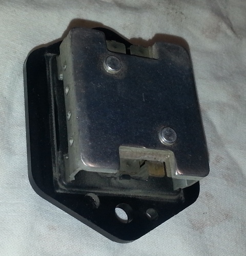

электрик сказал вышла из строя такая вещь- регулятор оборотов скорости печки, ниссан куб 2003г.в., может кто знает, где найти чтоб заменить?

delegat, с обратной стороны должны быть нихромовые спиральки,можно попробовать приколхозить от нашего автопрома.
сообщение 22.9.2014, 20:12
Сообщение #520
Если там действительно спиральки, то там же есть и тепловой предохранитель в виде язычка, который в подпружиненном виде припаян кончиком к контакту. Когда этому девайсу становится слишком жарко, припой плавится и язычок отскакивает. Я на Блюбе просто припаял его обратно, но тут надо иметь в виду: припой явно подобран по температуре плавления, и внеся туда что-то с паяльника либо вообще попытавшись ещё раз пропаять, вы не получите гарантию, что в аварийной ситуации этот тепловой предохранитель сработает и сбережёт проводку от расплавления или не дай бог пожара. Поэтому только и исключительно на свой страх и риск. Если есть сомнения - заказывайте новый.
Спасибо! — delegat rusinchic

сообщение 23.9.2014, 10:48
Сообщение #521
Сообщений: 3269
Спасибо: 1902
Авто: Japan
не видел там спиралек нихромовых, вот она с обратной стороны..

сообщение 23.9.2014, 11:10
Сообщение #522
С обратной стороны всё самое интересное явно находится если смотреть с торца.
Эта штука есть в каталоге. Дай полный номер кузова - покажу.
Спасибо! — delegat
