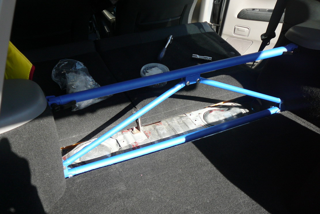

Я понимаю, почему owl выбрал именно тверскую заднюю верхнюю распорку - именно четырехточечной её больше никто не делает. Даже ушлые субарофилы из австралии и северной америки.
Сообщение отредактировал Ыршлщ - 10.4.2014, 19:03
Спасибо! — owl
сообщение 10.4.2014, 0:58
Сообщение #381

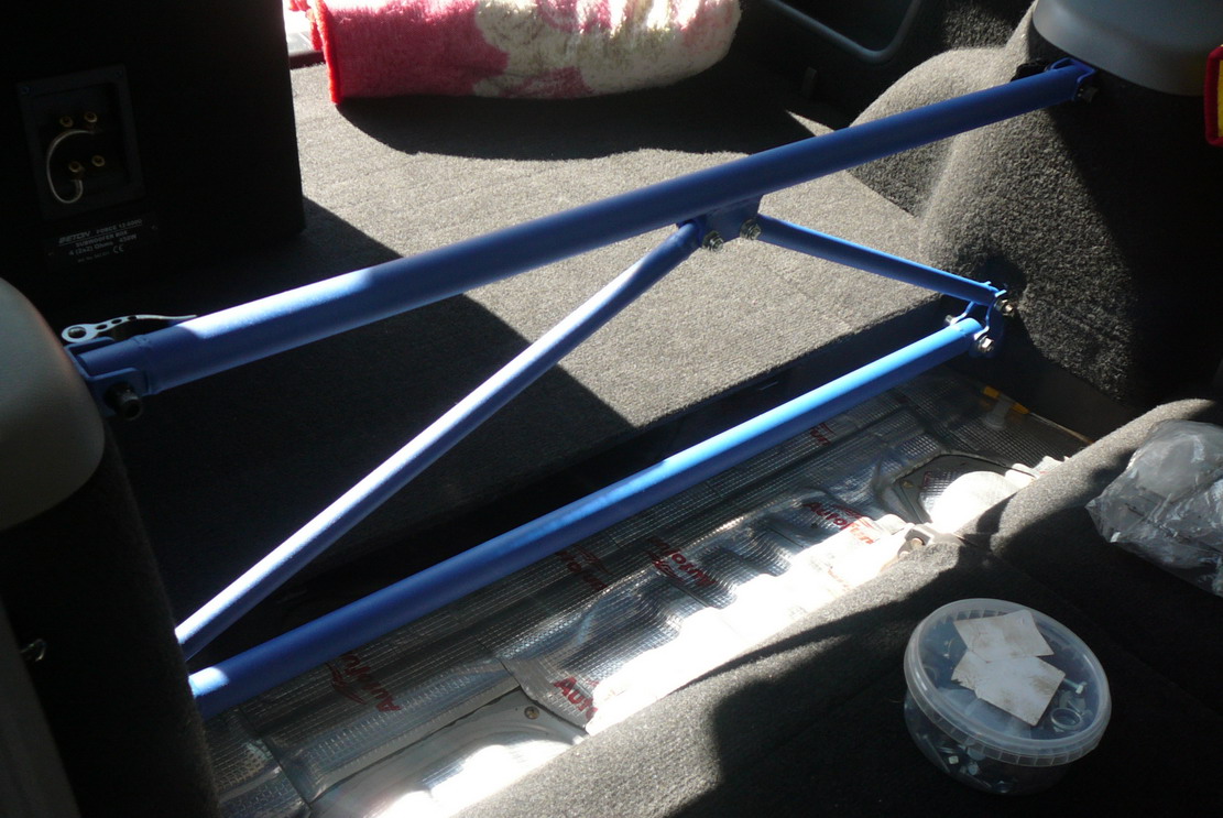

Распорка в штатные отверстия крепится? Если да, то откуда и зачем они в этих точках?
Ыршлщ
сообщение 10.4.2014, 1:13
Сообщение #382
Сообщений: 2747
Спасибо: 1415
Гидр, да, в штатные.
верхние распорки одеваются на шпильки верхних опор стоек подвески
нижняя передняя - спереди к лонжеронам в имеющиеся в лонжеронах отверстия; сзади болтом крепления задних сайлентблоков передних рычагов
нижняя задняя - к заднему подрамнику в имеющиеся в нём отверстия.
сообщение 10.4.2014, 9:22
Сообщение #383
Я просто посмотрел последнюю фотку, где уже всё установлено, и не догнал, что кольца на чашки стоек идут, потому что они спрятаны под крышками. Понятно.
А что там с материалом такого фельдипуперного? Там по виду обычная труба 3/4". Правда кольца и крепёж к кузовы выглядят дохловато. Толщина металла какая, миллиметра 2?
Особенно дохло смотрится приваренная скоба на кольце. На неё считай вся нагрузка, а держится на одном шве длиной полтора сантиметра...
Сообщение отредактировал Гидр - 10.4.2014, 9:23

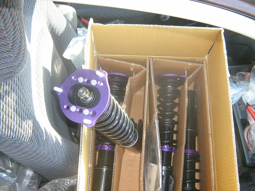

Спасибо: 1331

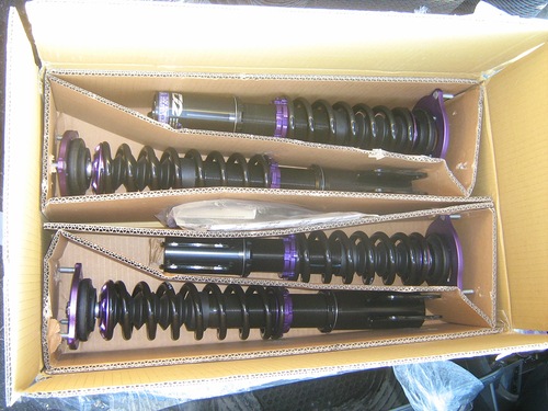

на импрезовых стойках зад слишком низко (-6см), колесо под арку прячется, а это не есть хорошо
перед, в свою очередь, идеально становится - комплект с распила 11т.р.
поэтому, жду-не дождусь, когда придет Форестер СТИ, с него обещали мне стойки за недорого

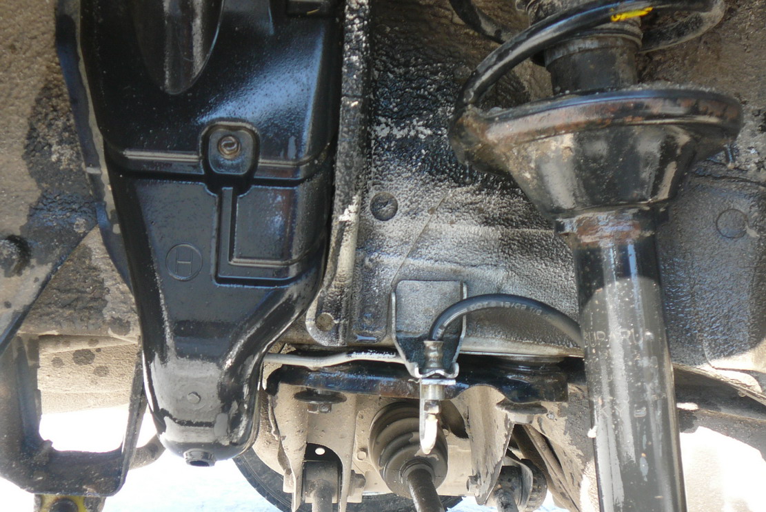

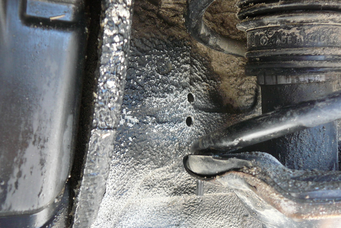

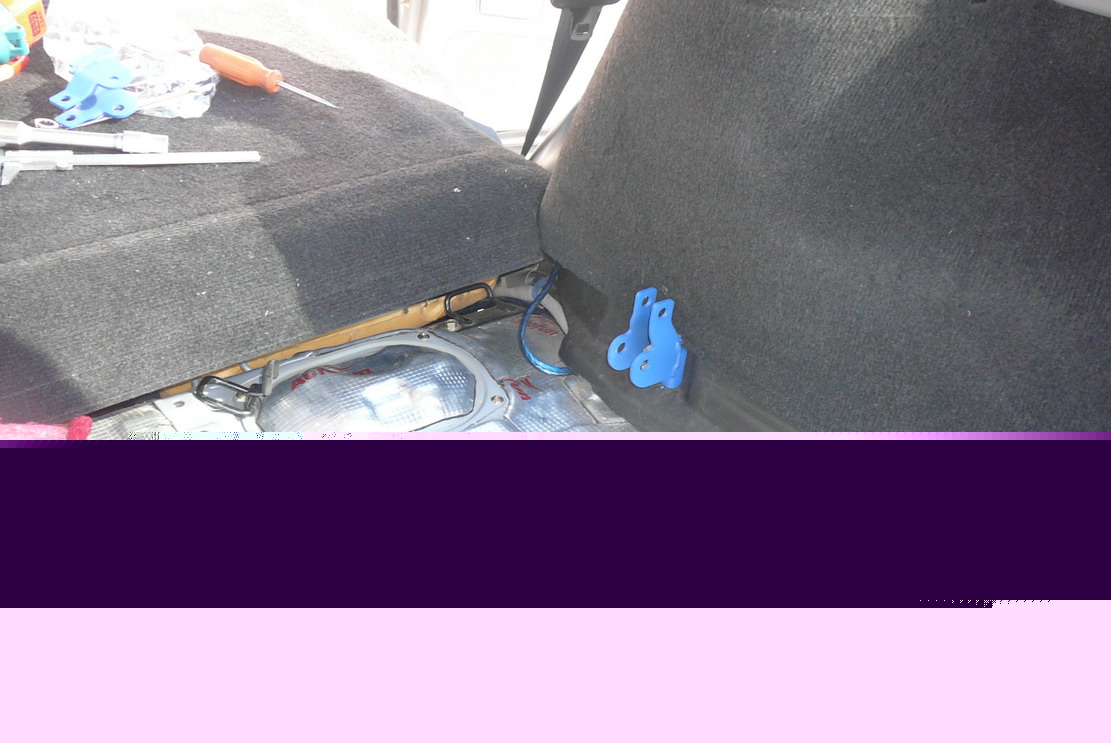

Установка казалась быстрой и счастливой!
Однако, оказалось нужно не просто прикрутить, но и продырявить кузов!
Так как нижние точки крепления представляют собой хлипкий кронштейн на трех точках сварки, прикрученной распорки он не выдерживает (так люди говорят, мой то ещё не месте).
ля усиления этого узла, в комплекте идет пластина из нержавейки, и нужно её прикрепить через железо кузова насквозь двумя болтами…
очень не хотелось "портить" кузов, но пришлось … эффект должен превзойти эти утраты девственности кузова
дальше аникоррозия
прикрутил, дальше антигравием надо будет задуть
кронштейн установлен — это самое сложное во всем процессе установки,
остальное собирается, как конструктор
на месте!
Сообщение отредактировал owl - 13.4.2014, 20:02

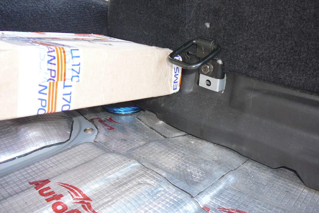

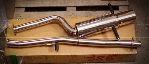

забрал хреновину
miki
сообщение 23.4.2014, 0:50
Сообщение #397
Сообщений: 1524
Спасибо: 1000
Цитата(owl @ 22.4.2014, 23:17) *
забрал хреновину
Тебя из дома с этой дурой не выгонят??? rolleyes.gif Что обошлось с доставкой и всеми расходами..., вот это. что на картинке твоей , всё вместе скока стоит ИТОГО?
Есть запчасти на SF5
owl
сообщение 23.4.2014, 0:56
Сообщение #398
Сообщений: 4840
Спасибо: 1331
жена выгнать обещала, до конца недели срок на установку
на картинке всё не разборное одно целое 2,5метра, стоимость =10т.р. +1т.р за доставку СолнечномуМагадану
ещё фото
там ещё стабилизатор задний от СТИ 20мм диаметра, вместо стоковой полой трубки 16мм (или сколько он там)
Спасибо! — miki

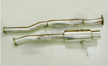

mey
сообщение 24.4.2014, 13:42
Сообщение #399
Сообщений: 233
Спасибо: 37
Авто: uaz
Она от форестера? По фото вроде под GD лису коня.
miki
сообщение 24.4.2014, 16:52
Сообщение #400
Сообщений: 1524
Спасибо: 1000
На Subaru GD 2002-2006 63мм
Отдам за 12000
На Subaru WRX GC 1996-2002: Помойму больше похоже...
Отдам за 11000
Посмотреть можно в городе, Нержавейка

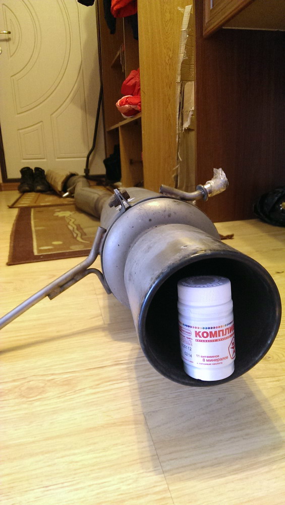

Автор за сколько продаш старый глушак.., если этот встанет нормально? Мне на GS-5 2005год атмо..вообще надо.
Сообщение отредактировал miki - 24.4.2014, 16:54
