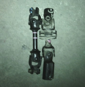

Цитата(mey @ 11.12.2013, 12:27) *
А из за чего именно не подходит карданчик, по длине вроде одинаковые.
нашел на просторах интернета:
"... рейка встает болт он, а вот кардан без демпферный, он короче чем родной, но они взаимозаменяемые.
Я оставил старый, с демпфером, т.к. для того, что бы поставить без демпферный кардан, нужно убрать проставки между кузовом и балкой держащей двс и подвеску, при этом двигатель поднимается чуть выше, что смещает центр тяжести, мне оно не к чему...."

Мне на сф меняли на короткую рейку, карданчики были одинаковой длины, вот только по толщине шлицы там разные.
Часть старого карданчика оставили, всё работает. И движку подымать не нужно было

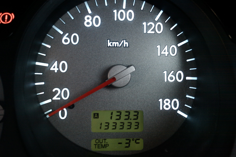

магия цифр
сообщение 14.12.2013, 23:59
Сообщение #258
owl, у меня другая, уличная магия. На спидометре осталось 150 км до 350-ти тысяч.
Ничего у меня не вышло с заменой рейки, разные крепления рейки к балке, видимо на сг9 sti рестайле своя рейка)
По карданчику тоже без вариантов, проставки убирать нельзя.

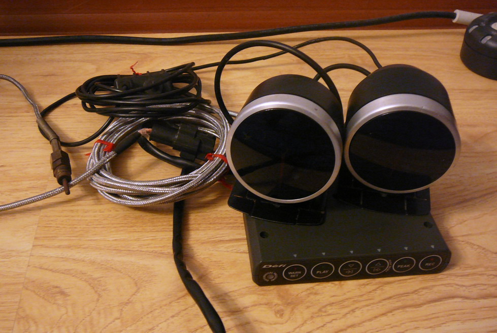

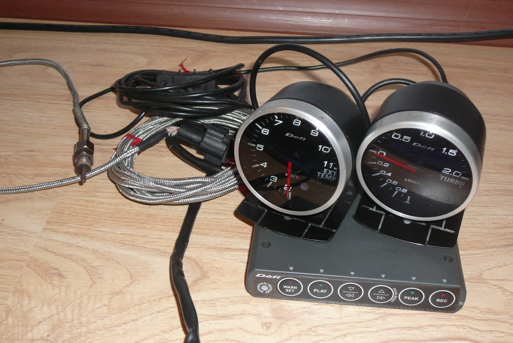

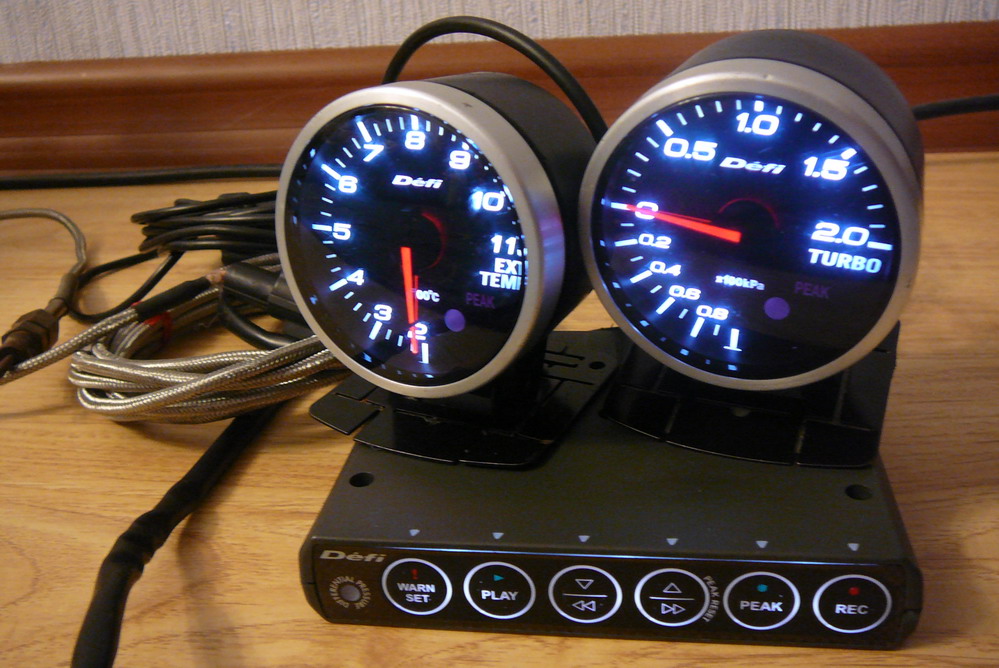

УРА!!!
сегодня, наконец-то, после 3-месяцев ожидания получил заветные приборчики defi,
прямо новогодний подарочек... и магнитик из Японии положили, за ожидания
