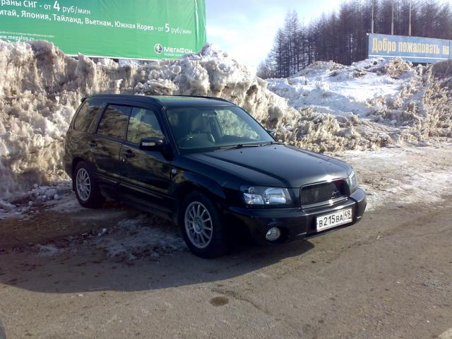

сменив кулер, продолжил....
Дальше нужно было отрегулировать переднюю левую дверь,
так как она зацепляла замком за петлю на кузове, в общем провисла,
таким он пришел с Японии, а я ещё добавил 3 кг. "музыки"
Для этого нужно снять крыло и подкрутить петли, ничего сложного…
всё получилось великолепно, в отличие от кулера,
на радостях полирнул фару анти царапином — желтизна ушла, опять радость
собрал всё на место
Вечер, солнце светить, есть не хочется, жену поздравил с ДР,
ну и примерил купленное на прошлой неделе литьишко
честно как-то не в катило, продать… хочу ковку!

тебе надо просто резину повыше, а то арки большие , а колеса маленькие.

про колеса не понял, маленькие то они маленькие, на лето норм, хочу стойки от Импрезы минус 6см клиренса

и я про то же, про пропропроции.... он к ним ближе
вот правильные пропорции и колеса
