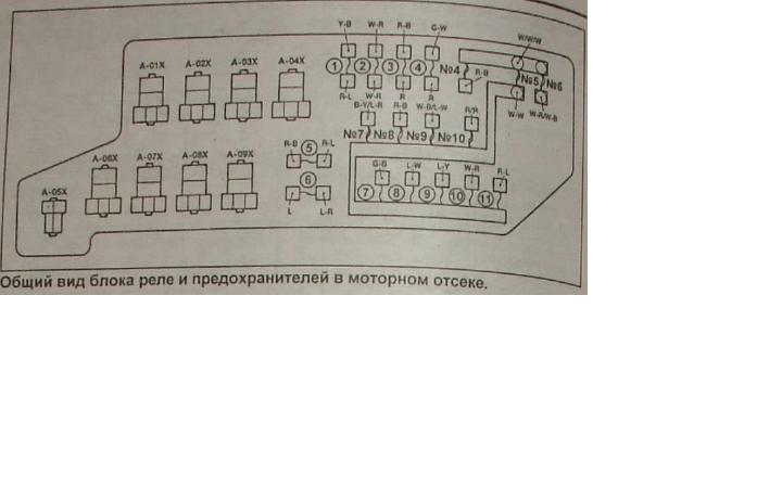

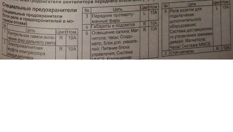

сообщение 18.4.2013, 21:20
Сообщение #139
кто знает где стоит предохранитель на габариты? мануал есть и книжка и электронный, но коробка подкапотная с предохранителями не совпадает с нарисованными в книжке, или может у кого нормальная схемка предохранителей имеется (дельфин, 97г. 4М40)
asz67
сообщение 19.4.2013, 15:02
Сообщение #140
Сообщений: 323
Спасибо: 521
У меня бензинка, но с мануалом, где описывается с дизелем подкапотная коробочка совпадает.
Спасибо! — GOLLANDEC
сообщение 19.4.2013, 17:11
Сообщение #141
asz67, спасибки, но вот вопрос... предохранитель в левой фотке четвертый справа верхний ряд или третий там под номером №4 (вроде как спецпредохранители идут под №, а не в кружочках а под №4 там 30 ампер стоит
сообщение 19.4.2013, 20:12
Сообщение #142
усе, проблема была такая - пропали габариты, подсветка панели, заднего номера, и зуммер на оставленный свет при выключенном зажигании, предохранители были все целые, вскрытие показало, что "просело" питание (до 2 В), приходящее на реле включения габаритов (под торпедо стоит), видно где то сильно окислился контакт, дерганье предохранителей и проводов не спасло, решил радикальным способом (из-за отсутствия времени на доскональную разборку) с аккумулятора через 10 А кинул новый провод прям на вход релюшки, старые откусил и заизолировал, предохранитель выдернул (оказался четвертый справа, верхний ряд)
Спасибо! — asz67
