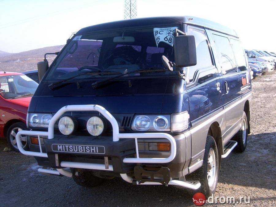

В феврале лечу во Владивосток брать Делику 1991-1996 г.в. двигатель 4D56, буду брать у частных лиц на авторынке, после своим ходом через Якутию в Магадан.
Хочу услышать от Вас на что при покупке лучше всего обратить внимание чтоб летом под ней не лазать ... suicide2.gif
Пишите, заранее благодарен каждому ответу.
