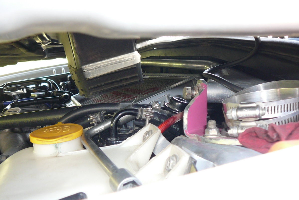

Так как лето в наших краях заканчивается,
жена с дочкой в отпуске, дождь кончился я решил посвятить этот теплый выходной день Субаре,
гаража нет — все работы на воздухе.
Тем более давно пришла посылочка из Владивостока, с неё и решил начать…
Хотя нет! Открыв капот, увидел протекающую латку радиатора,
съездил с другом в магазин и купил порцию холдной сварки,
залепил в очередной раз радиатор, в ожидание нового… так и леплю уже почти 2 месяца…
в этот раз как говном намазано
Теперь можно и к кулеру вернуться,
открываем капот
масштаб работы примерно понятен из форумов и различных отзывов, но на деле оказалось труднее…
снимаем смешной стоковый кулек и сравниваем с стишным
в общем всё как у всех с электродоросселем: кронштейны не подходят, пайп к дросселю длинный, пайп на турбину коротный, и адски мешает трубка кондиционера
трубку удалось согнуть не много, на неё резиновый шланг, чтобы кулер не терся,
но всё равно стоит криво, я не доволен — буду переделывать! но оставил на месте, сил менять обратно уже нет… а да, байпасс тоже не подходит, пришлось купить шланг подходящего диаметра и соединять шланги под дросселем (не до фото было) на подходе к самке… ни каких китийских BOV, хотя по-пшикать было бы и прикольней, но здоровье двигателя дороже
после установки выглядит лучше, чуть криво стоит, позже поправлю, надо болтик докупить
Дальше конечно же замена направляйки, так как эта не годится
продуваться будет на 50%
Сообщение отредактировал owl - 24.8.2013, 1:09
